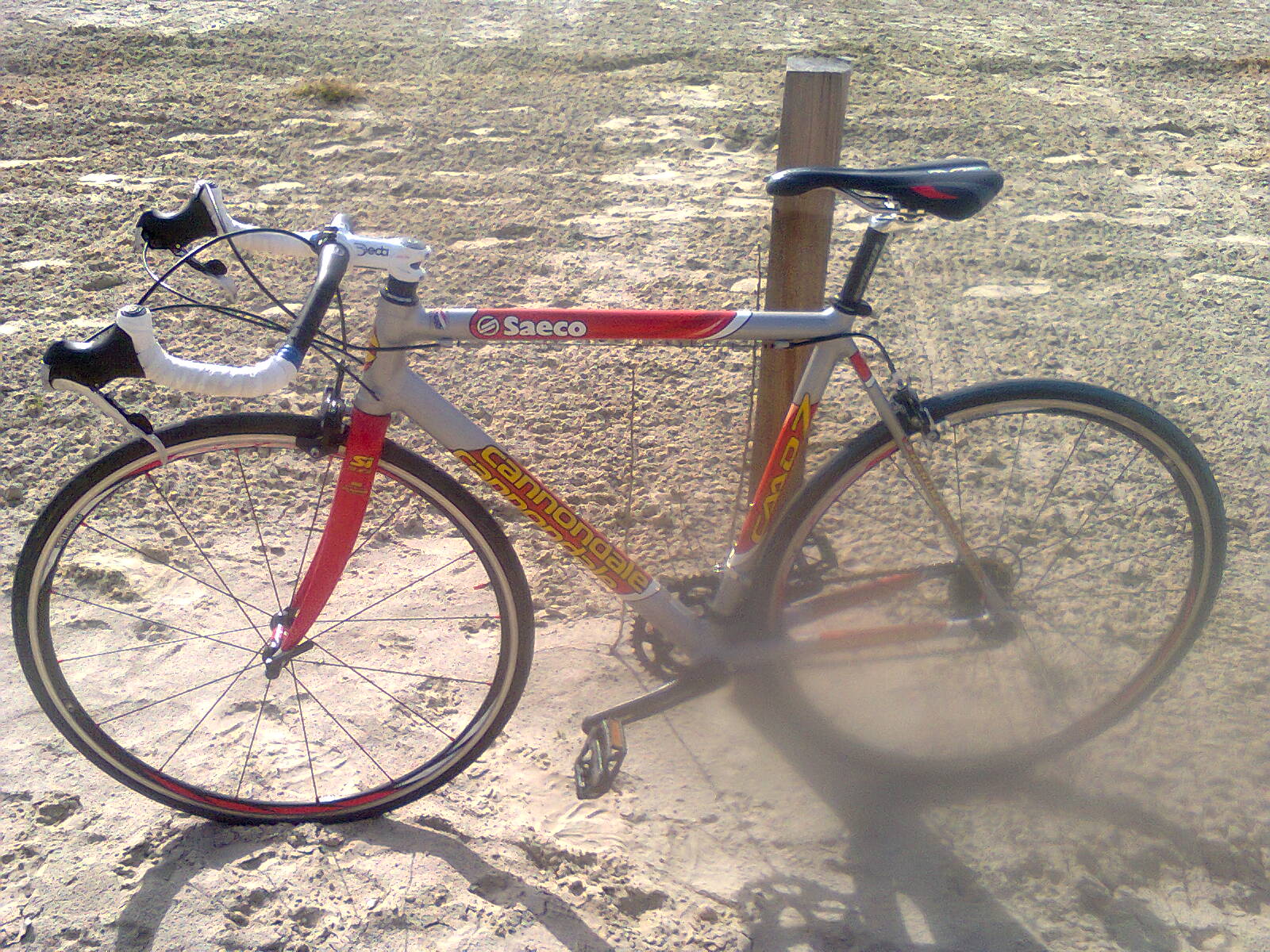

На фото развёрнутый подсидел. Только для этого, подсидел надо сточить, что бы изменить угол наклона седла и потом нарезать фиксирующие зубцы, т.е. геморрой. Такой фигнёй приходиться заниматься только, если седло сильно далеко от педалей стоит дабы исправить посадку велосипедиста. Но не вижу смысла вам этим заниматься, седло у вас стоит верно по отношению к педалям.
IMG_1899.jpg [ 489.72 КБ | Просмотров: 2452 ]

Именно выше ручки . В идеале верхняя часть должна быть горизонтальная . Появляется возможность нового хвата . Я похожий руль использовал на циклокросовом велосипеде (несколько раз участвовал в чемпионате Украины ). Использовал обрезаный баран .

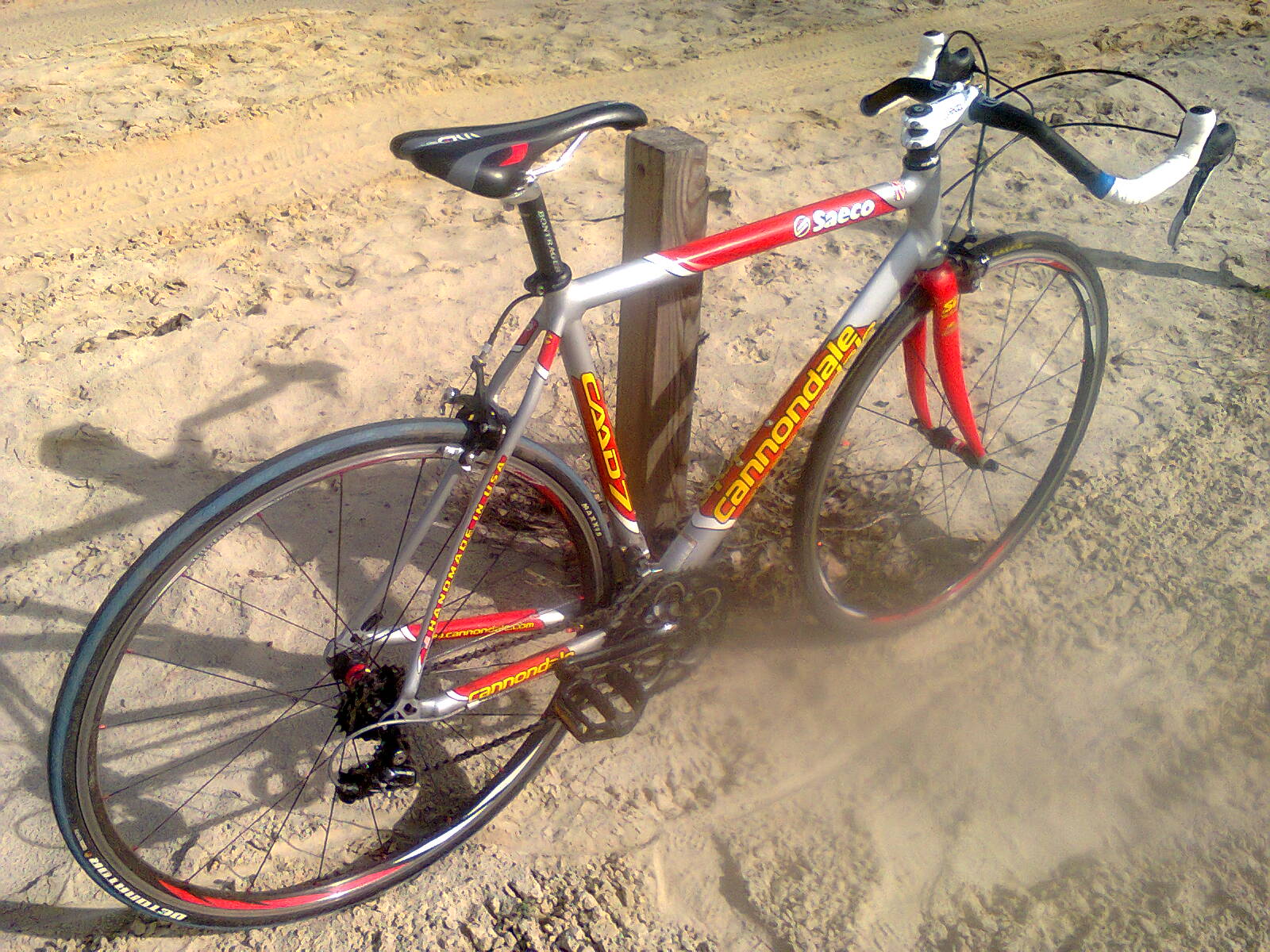

В смысле верхняя часть??? Вы имеете в виду руль нужно поменять на другой?
Комментарий к файлу: Типа такой???
Фото0065.jpg [ 138.54 КБ | Просмотров: 2375 ]

Поднять максимально ручки вверх по рулю и сам руль завалить вверх чтоб появился хват на "слонах" чтоб руки лежали на резинках корпусов дуалов. Наверно это имелось ввиду, вот только позволит ли данный руль такое проделать...

Руль не надо трогать . Вержняя часть ручки , за которую держат , должна быть горизонтальной , или чуть вверх .
