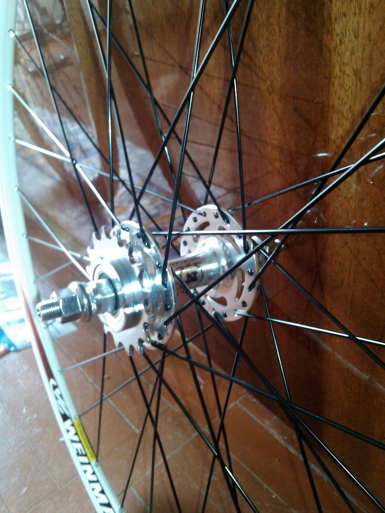

Mihail Popov писал(а):
Я так подумал мне вот эту предлагали на промах новую за 265грн!!!Может ну его плюнуть да эту взять??
Собрал на новотековской втулке на промах)))колесо всего 385 грн вышло)) :cool:
IMG_20140504_164851.jpg [ 1017.32 КБ | Просмотров: 2316 ]
