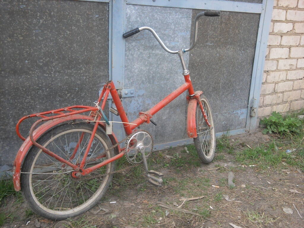

Доброго времяни суток, друзья велосепидисты. Иучая Крокодиловодство, заметил, что здесь не только обитают ХВЗ крокодилы, но и другие подвиды пресмыкающихся. И это не возброняется "Всевидищими". Решил добавить свои 5 копеек. Откопал на сеновале у друзей вот такую КАМУ. Судьба её не баловала ни лаской, не смазкой. :cry:
Хочется поставить колеса пошире. Обновить ЛКП. Может планетарку на 3 скорости? :oops: о да и седло конечно :D

Планетарка тут не нужна и так крутить легко.

Ага, там педали "пустые" даже при передаче 46:14. Толстые шины нафиг не надо. И если обода алюминиевые - не спешите менять их на двойные, будет дубово и разбалансированно. Багажник очень хороший.
Я недавно выпустил похожее чудо на основе Минска. Классный "квартальный" вел - типа по-быстрому в магазин смотаться по тротуарам. Вот здесь показал и описал вместе с некоторыми соображениями: viewtopic.php?f=31&t=160854&start=465#p1235232
Если бы строил такое сейчас:
Ви-бряки - фтопку (они ничего ни прибавляют, ни убавляют, кроме гемора). Сзади торпедо, спереди дисковый тормоз. Если ездить только по тротуарам - без переднего можно и обойтись.
Дисковый тормоз ставится так: viewtopic.php?f=31&t=116223
В связи с очень малым диаметром колеса нужно выбрать самый маленький диск, который только будет в продаже - типа задний с детского "горного" - такого будет более чем достаточно. Если уж мощный дисковый тормоз большого диатметра успешно работает на дорожной вилке, на этой короткой и толстой супердубовой вообще переживать не о чем. Кстати, под широкие современные (или стартоновскую) втулки разгибать такую вилку - та ещё работа :yes: Подзаеб... мучился. Делал это шпилькой М10 (щели в дропах тоже пришлось распилить под более толстую ось) с гайками и шайбами.
Если отказываемся от ободных тормозов, можем спокойно использовать родные одинарные алюминиевые обода. Их ещё и покрасить можно для красоты, повыделываться с дизайном. К тому же они легче в 1,5 раза.
Жёсткость колёс и с этими ободами избыточна - вон между спицами еле палец просунуть можно. Чтобы её немного уменьшить для комфорта, можно заднее колесо собрать на 4 креста, переднее - на 3. (3 крестов спереди хватит и для противодействия моменту дискового тормоза, ИМХО). Заодно не будет ублюдочной установки широкой покрышки на узкий обод, и вид, а так же поведение велосипеда будут гармоничными. Повторяю, покрышки реальной шириной 40 мм для квартального вела идеальны. Для дорожного вообще достать бы 32 мм. И тогда с ужЕ двойными невысокими ободами шириной 19 мм динамика приблизится к Туристу. Но звезду переднюю придётся ставить побольше.
Допустимое давление в шинах хорошо, если будет в диапазоне где-то 2,8 - 3,5 атм - можно будет поиграться, подобрать. В смысле, на моём чуде спереди 2,8 макс, а хотелось бы поэкспериментировать с более высоким тоже...

Вот пока такие планы:
- Обода менять не буду. Эти ,алюминиевые,в хорошем состоянии, не мятые, спицы на месте.
Переспицовывать я пока что-то "ОчкуЮ".
- С зади оставлю "торпедо", с переди простой ободной. Про дисковый я почемуто не подумал!!!!!!

Да вот под ободной мне та насечка чего-то не нравится. Старинные колодки один хрен плохо тормозят, а современные могут и тормозить плохо, и пожрёт их быстро, наверное. И по ричу туда ещё поди подбери тормоз.. впрочем, т.н. "туристическая альхонга" вроде становится.
Поэтому я запоздало и пришёл к идее дискового - мне двойные современные на таком веле в итоге не понравились.
Впрочем, чтобы попробовать клещи - никаких переделок не нужно :yes: А если покраску на потом оставите - можно и с дисковыми будет поиграться. Только действительно самый маленький нужен.
