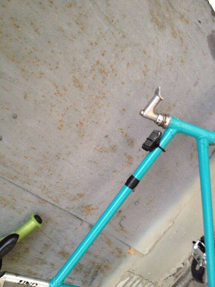

oleksij m писал(а):
а ели сварить вынос - он станет жосче?)
кста, тем, кто думает покупать силуминовый вынос хвз. Варите его в святой воде! Вот такое с ним случилось у мея как-то раз на апхиле
жопа.jpg [ 151.27 КБ | Просмотров: 2786 ]
