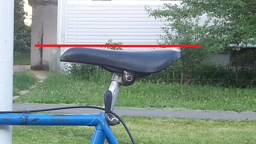

Сейчас выровнено так. От самой крайней точки носика, до самой задней точки седла. Все строго по уровню, горизонталь.
20140605_201354_2.jpg [ 133.06 КБ | Просмотров: 1984 ]
Правильно ли, или сзади идет закругление наверх просто, чтобы не сползать с седла и горизонталь должна проходить примерно так:?
20140605_201354_3.jpg [ 134.04 КБ | Просмотров: 1984 ]
Или вообще все проблемы решит замена седла на плоское и с прорезью посередине?

С зад. переклюком были такие же проблемы,но со временем привык и стал относительно четко переключать. Наловчитесь , дело времени)
Мне кажется или седло вверх задрано?

Вот по седлу тоже непонятно, вроде ровнял по уровню.

Носик седла чуть-чуть опусти, потому что ты смотришь (и я смотрю) на фото седла, когда никто на нем не сидит. Выставь седло ровно, а то ведь когда сядешь на него, том по середине оно немного прогибается, и образуется то самое закругление. В твоем же случае на фото можно делать вывод, что катаешься в верхнем хвате, а вот если попробовать катить на локтях, то носик будет давить где-то за яйцами, может быть дискомфортно. Так что позиция, параллельная земле - лучший вариант. Носик опусти самую малость, не перестарайся.
