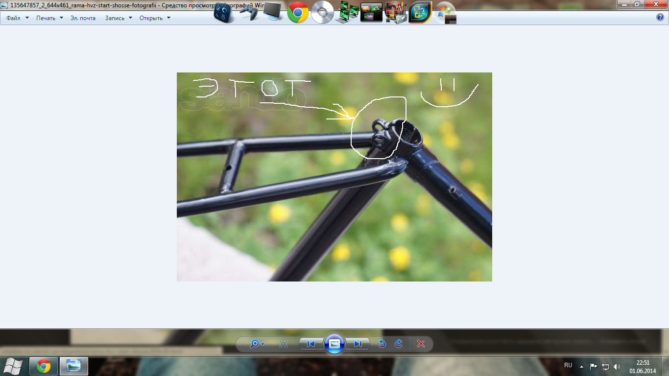

Какой размер подсидельного болта ХВЗ?? http://dp.prom.ua/p15703657-bolt-tsilin ... ovkoj.html подойдет ли этот ??

тебе зажима подседельного узла или болт зажима рельсов на глаголе?
Image 1.png [ 473.14 КБ | Просмотров: 2642 ]

с болтом я обычно решаю так... с одной стороны ставится бонка системы ХВЗ, под нее надо немного расширить место и сядет отлично. С другой стороны болт м6 за руб.
