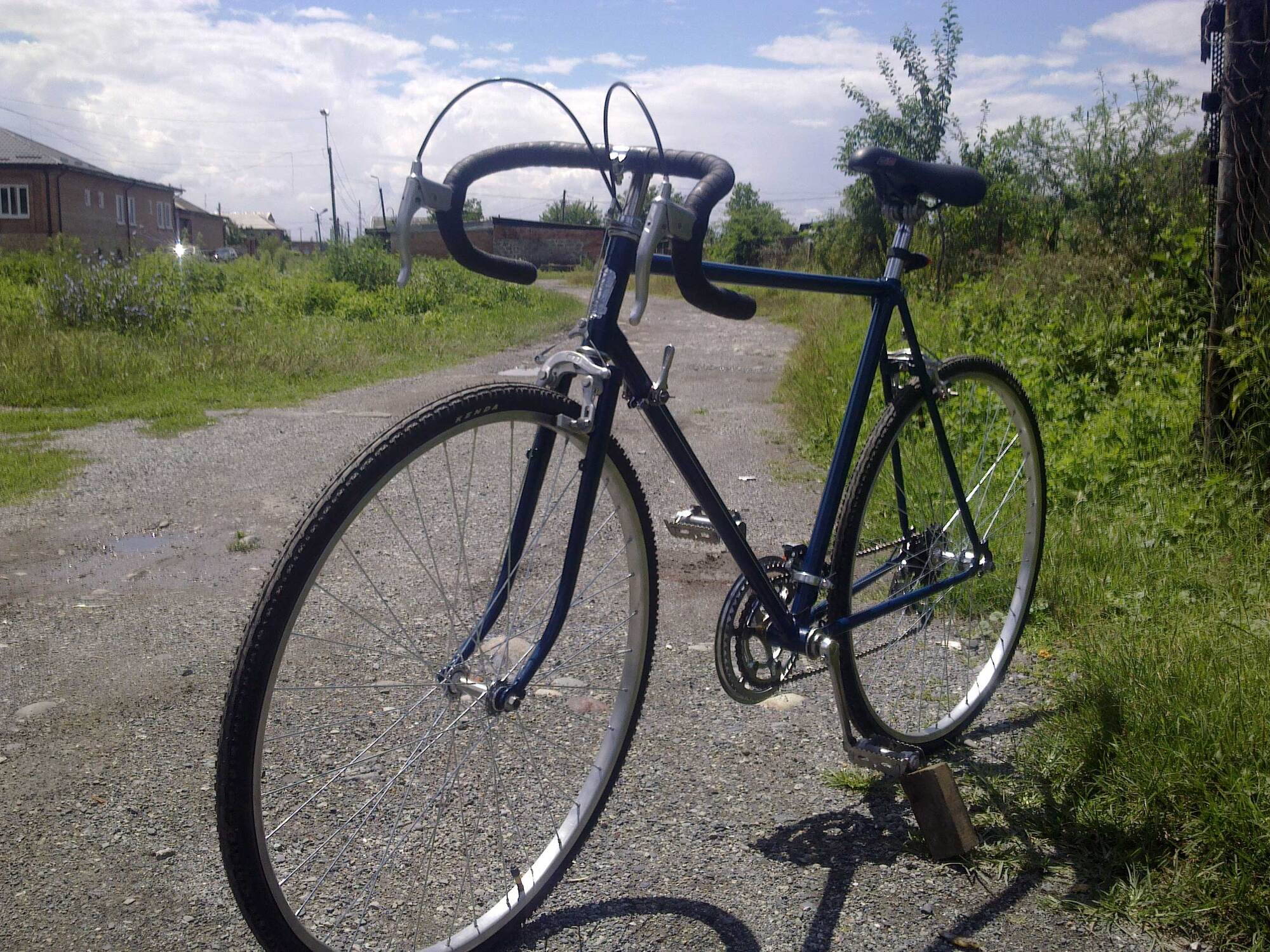

Ну вот и поставил на ход я своего коня :cry: Сегодня собрал все воедино,и провел контрольный заезд, пару километров :velo2:.Конечно еще немного мелочей надо исправить,но это уже другая история :wink: .Огромное спасибо форумчанам за терпение и помощь :beer:Все что намечал все получилось благодоря вашим советам :D
vel3.jpg [ 971.72 КБ | Просмотров: 1893 ]
vel2.jpg [ 742.93 КБ | Просмотров: 1893 ]
vel1.jpg [ 741.44 КБ | Просмотров: 1893 ]

troi Поздравляю! Прям отлично, очень хорошая работа получилась, есть несколько вопросов, узел крепления седла развернут в перед, это из за того что Вам так удобно? Просто когда развернуто назад более органично смотрится, мое личное мнение (вообще вперед и назад правильно).
Передний переключатель поставили не оригинал, там есть упор для рубашки троса? Вообще у вас велосипед максимально близкий к оригиналу, может быть оставить седло и оригинальный переключатель, тем более, что они нормально работают. Колодки разные на переднем и заднем колесах, это специально?
Ну и если добавить деколи на велосипед, то он заиграет еще сильнее. :smile:

Спасибо!!! Узел развернул вперед по тому что????Да просто так поставил, чесно не знаю как правильно :oops: .С передним переключателем получается засада,он не переключает на большую звезду.Цепляет за педаль,если ставить чтоб не цеплял, то не переключает.Упора для рубашки нет, точнее есть с одной стороны, так как рубашка короткая хватает и одного упора но это временно.Переключатель видимо будет другой.Колодки разные по тому что, оригинал в нашем захолустье не найти,поставил то что было.
Итог:Колеса+покрышки+камеры-3000р,Покраска-пиво ,,Б..вария,,Седло-400р,вал каретки-150р,тросики и рубашки~200р,обмотка-400р,тормозные колодки-50р,цепь-180р,задний стоп-250р,подшипники на весьвелосипед~150р.Общий итог:~5000руб :"":

Подседельный узел развернутый назад более академично, пришли те фотографию переднего переключателя может дело в установке, бюджет действительно очень приемлемый. Молодцом :smile:

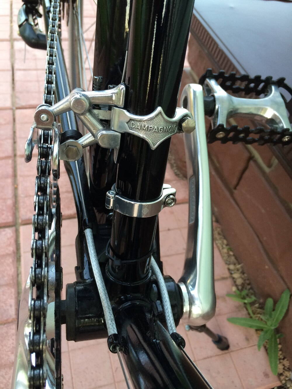

У переключателя одна стенка съеденна цепью держится на чесном слове.Думал подрихтовать но форма уж очень непонятная не знаю это он такой кривой или это так было :oops:
perekl1.jpg [ 670.08 КБ | Просмотров: 1535 ]
perekl.jpg [ 720.02 КБ | Просмотров: 1535 ]

Это его жизнь так скрутила, а потом цепь протерла,видимо последствия падения, выправить можно,
он конечно сильно протерт, скорее всего будет даже работать, но я бы поискал такой переключатель, не редкость они.
Геометрия переключателя должна быть такая как на фотографии, это не прям такой переключатель ХВЗ но принцип одинаковый, а конструкция идентичная.

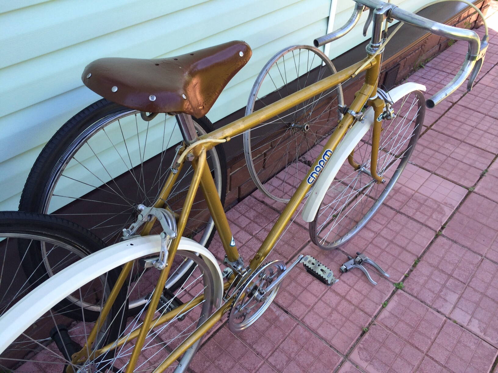

IMG_0356.JPG [ 399.22 КБ | Просмотров: 1532 ]
IMG_0357.JPG [ 409.91 КБ | Просмотров: 1532 ]
Комментарий к файлу: На земле лежит переключатель шимано, он с упором рубашки и стоял на велосипеде, вполне хорошо работал, единственно на что я обратил внимание, что сталь рамки совсем печальная, износ пошел сразу.
IMG_0358.JPG [ 532.55 КБ | Просмотров: 1532 ]
IMG_0089.JPG [ 386.29 КБ | Просмотров: 1532 ]
IMG_0090.JPG [ 354.11 КБ | Просмотров: 1532 ]
IMG_0086.JPG [ 428.69 КБ | Просмотров: 1532 ]
IMG_0085.JPG [ 467.26 КБ | Просмотров: 1531 ]

Про переклюк вам рассказали, про положение седла погуглите типа "посадка на шоссейном велосипеде". Да или просто Ш.Брауна статью почитайте известную: http://caravan.hobby.ru/materiel/sheldo ... ml#saddles итам и регулировки и как им вообще пользоваться. А то бывает, сядут на него жопой и едут - вылысыпыдысты :lol:
