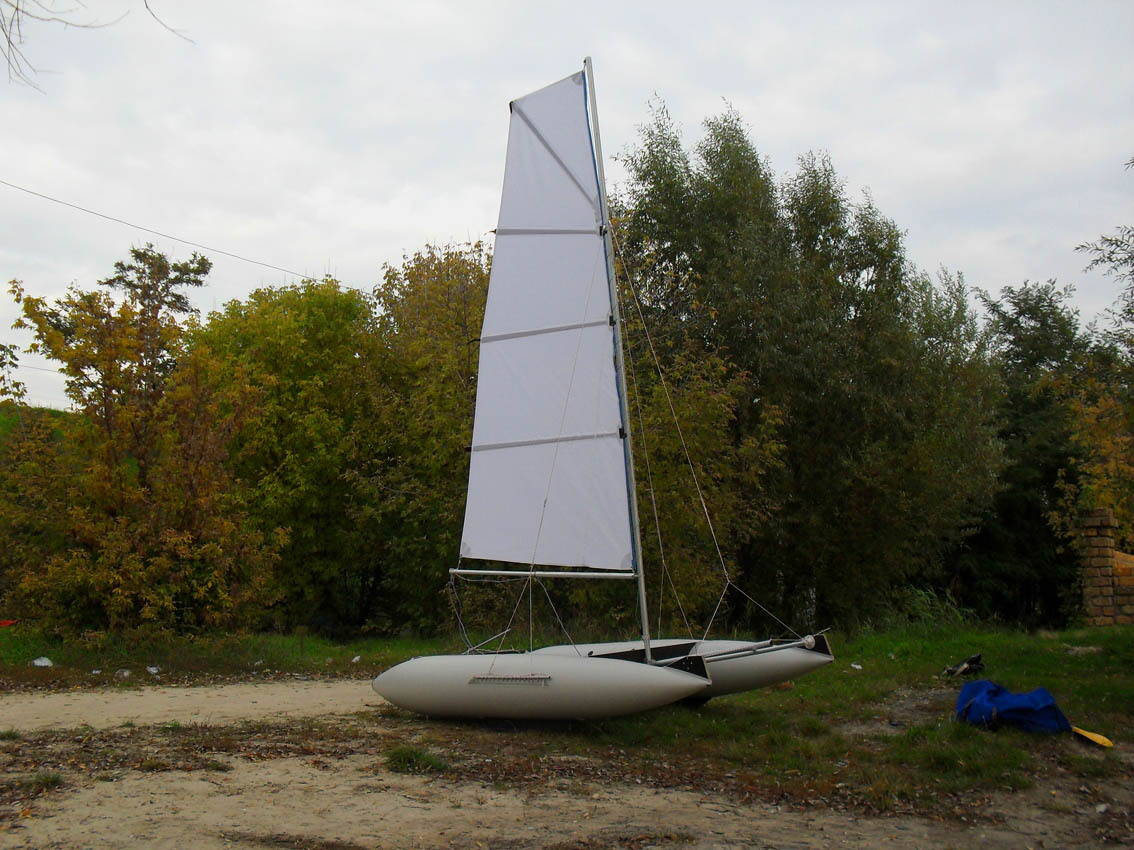

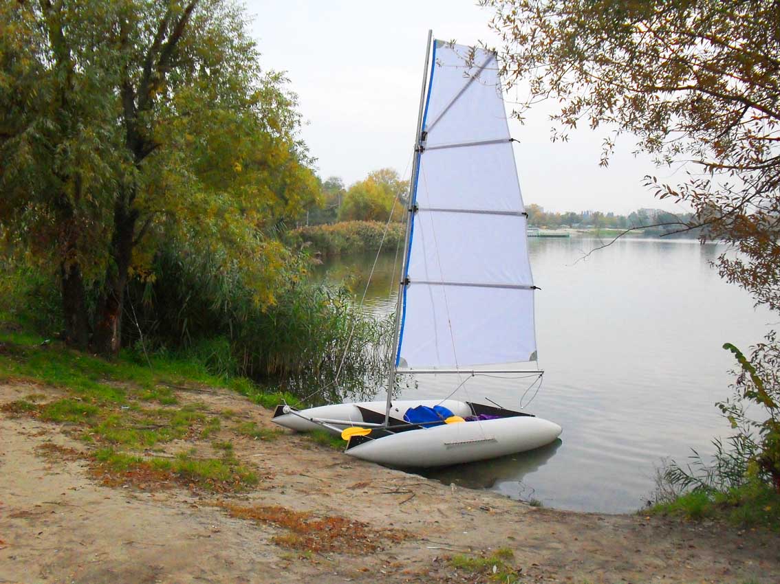

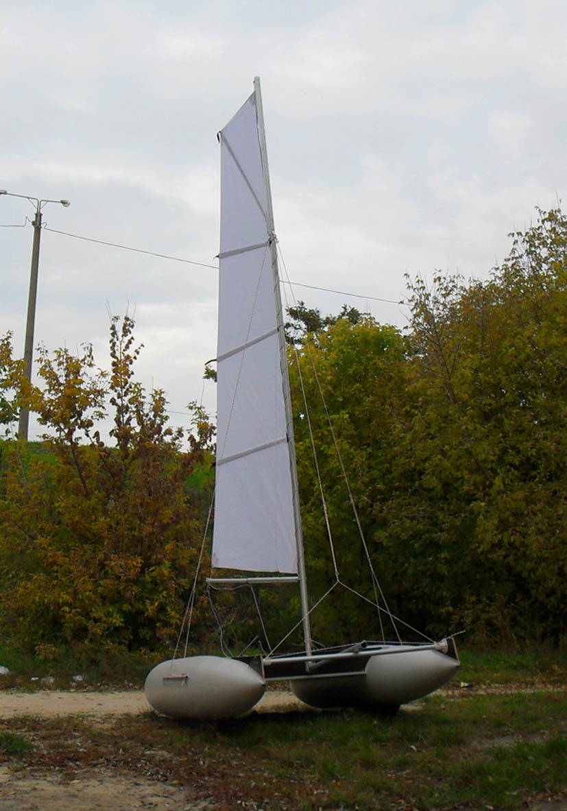

Зачетную группу "универсалов" можно считать сложившейся! ... + Фикус и тройка катов уже есть.
Катамаран Альфа3.jpg [ 186.64 КБ | Просмотров: 4892 ]
Катамаран Альфа3 2.jpg [ 178.25 КБ | Просмотров: 4892 ]
Катамаран парусный.jpg [ 192.33 КБ | Просмотров: 4892 ]
Катамаран парусный 2.jpg [ 153.72 КБ | Просмотров: 4892 ]

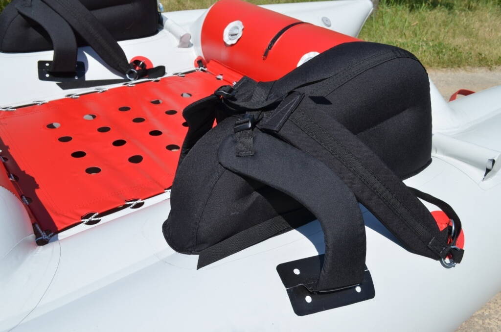

Похоже, это в тему
Фирма НЭРИС таки разработала модель полностью надувного катамарана
При первых покатушках на Черном Черемоше пытались испытать катамаран по полной в тех условиях, которые были. К сожалению, воды было не много. Но мы максимально пытались создать аварийные ситуации – наезжали на камни, заезжали в бочки и сливы боком. Никаких проблем с конструкцией пока не обнаружили. Рама на наш взгляд оказалась достаточно жесткой. Планируем этот катамаран-двойку использовать на реках до 4й категории сложности
Катамаран плоскобаллонный, высока посадки около 30 см, поэтому сидишь достаточно близко к воде. Коленные ремни подсмотрели у других фирм производителей. В конструкции без рамы без них действительно не очень удобно, но возможно их не помешало бы ставить на любой катамаран.
По поводу надувной балки – она действительно может тормозить в бочках и валах. Но мы надеемся, что в тот момент, когда носы зарываются в бочку и балка попадает в воду – резко возрастает выталкивающая сила, и это должно помогать при управлении
Упоры для ног сзади идут стационарные, снимать их не надо, и они создают такое впечатление, что упираешься в раму. Никакого дискомфорта не чувствовалось.
DSC_0396sma.jpg [ 274.24 КБ | Просмотров: 4236 ]
DSC_0351sm.jpg [ 275.24 КБ | Просмотров: 4236 ]
DSC_0406sma.jpg [ 255.76 КБ | Просмотров: 4236 ]
DSC_0424sm.jpg [ 282.21 КБ | Просмотров: 4236 ]
DSC_0267sm.jpg [ 281.65 КБ | Просмотров: 4236 ]

Вот следующий вариант надувного катамарана. Немного изменена система сидушки и палуба. Теперь катамаран будет оснащаться стравливающими клапанами, можно не бояться за него, оставленного на солнышке на берегу.
Более полная инфо - на http://neris.kiev.ua/product/katamaran- ... a-posadka/
DSC_0007small.jpg [ 255.4 КБ | Просмотров: 3918 ]
DSC_0014small.jpg [ 345.94 КБ | Просмотров: 3918 ]
DSC_0009small.jpg [ 249.08 КБ | Просмотров: 3918 ]
DSC_0041small.jpg [ 304.53 КБ | Просмотров: 3918 ]
DSC_0005small.jpg [ 286.53 КБ | Просмотров: 3918 ]
DSC_0044small.jpg [ 262.63 КБ | Просмотров: 3918 ]

Не нашел на сайте информации о назначении змеек в "поперечинах". Для чего они там?
 Заголовок сообщения: Re: Полностью надувной катамаран
СообщениеДобавлено: 13.08.2014 10:28
Сообщения: 196
Город: Kiev
Зарегистрирован:10.03.2014
Надувная рама двухслойная, имеет внутренние элементы. Так что змейка для того, чтоб вставить (или при необходимости расправить) внутрянку рамы.
