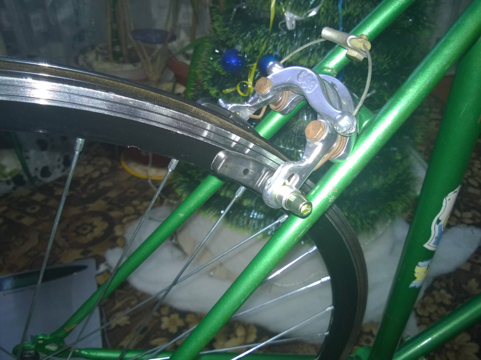

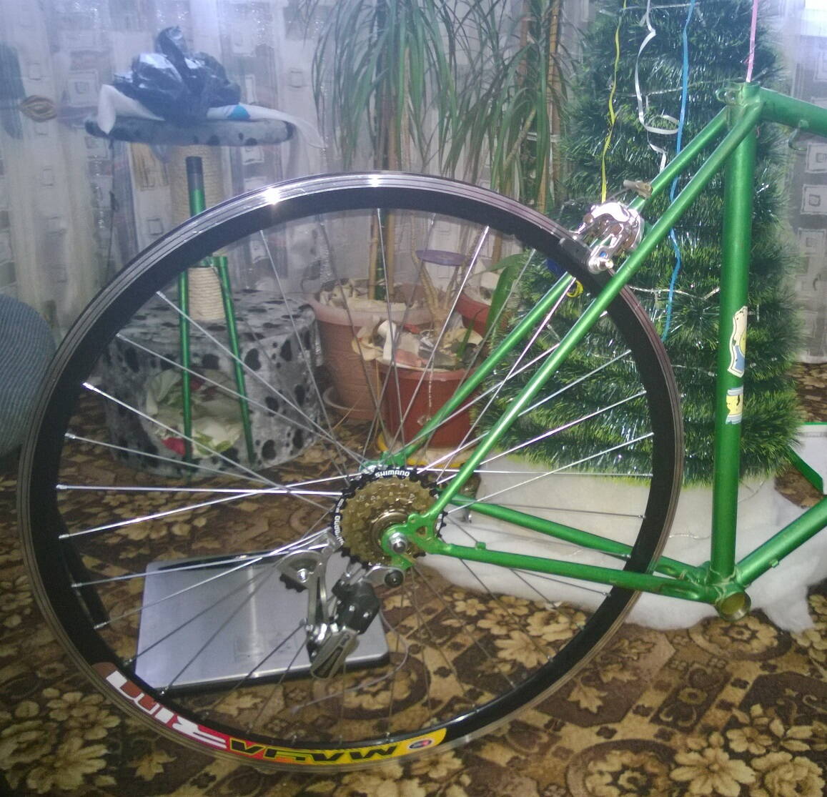

Вернулся так сказать к велосипеду) многое сейчас в процессе. из уже поставленного вот фото. трещетка 6-зв. перекидку брал с предпочтением максимум хрома минимум пластика. прекрасно подошли колодки от ви брейк. Сначала вообще взял два колеса, но потом заметил пару кривых спиц вернул переднее, и, приняв это как знак с передним пока повременил :D Да и я оценил "так себе" общее качество колеса так, что появилось желание переднее самому собрать. Наверное до определенных событий в стране при курсе 8 цены были приемлимыми, но теперь когда торгаши пересчитывают все по 22 я мягко говоря офигел когда посчитал сколько мне обойдется "бюджетное", как я думал, колесо. Покрышки черные не хочу а цветные идут от 150-180, когда можно заказать за 200 дайнамик классик от мишлен. Завтра еще че-нить сделаю. Такой кратенький отчет, чтоб никто не подумал будто я не сумел выбить чашку и пошел да и сплавил раму кому-нибудь :yes:
Чашку кстати заменил и поставил полирнутую, а вот на вилке под ней конус тоже не шик, но это потом, переоценю ее после лимонки и наждака)

Заднюю перекидку, которая, кстати, твоему велосипеду не подходит, ты даже поставил неправильно. Короче, нормального крокодила у тебя, вижу, не будет. Но что-то тебе тут доказывать бесполезно.
Можно писать с детялями чем же она не подходит и как это ее можно установить неправильно?

Pacifist
Довернуть надо против часовой стрелки градусов на 30, чтобы параллелограмный механизм (или как там те рычаги называются) примерно параллельно нижней трубе задней вилки шел. Как-то так с виду.
Или у вас велосипед без переднего колеса стоит и это просто наклон рамы такой?

Пафнутий
Да, стоит не то что без переднего а даже без вилки. вот поставил ровно. плюс там есть на петухе упор для переключателя в который упирается соответствующий упор на самом перекл. вот фото с инета с такой же перекидкой
Такое облегчение это чистый фетиш :D
