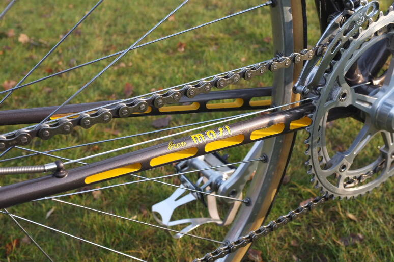

Я Коле по телефону уже говорил. На туристах и компании лучше. Богаче - они точёные, часто аккуратно припаяны. На совсем старых, где не "бочки", а "пеньки" так вообще хорошо. на Чемпионе с направляющими кольцами ещё лучше. А это штамповка на точечной сварке. А нижняя аляповата и криво, неаккуратно присобачена. Ещё и разные сверху и снизу :unknown:
Надо подсмотреть идеи у кастомов - реализация обычно не очень сложна.
Так, пару идей

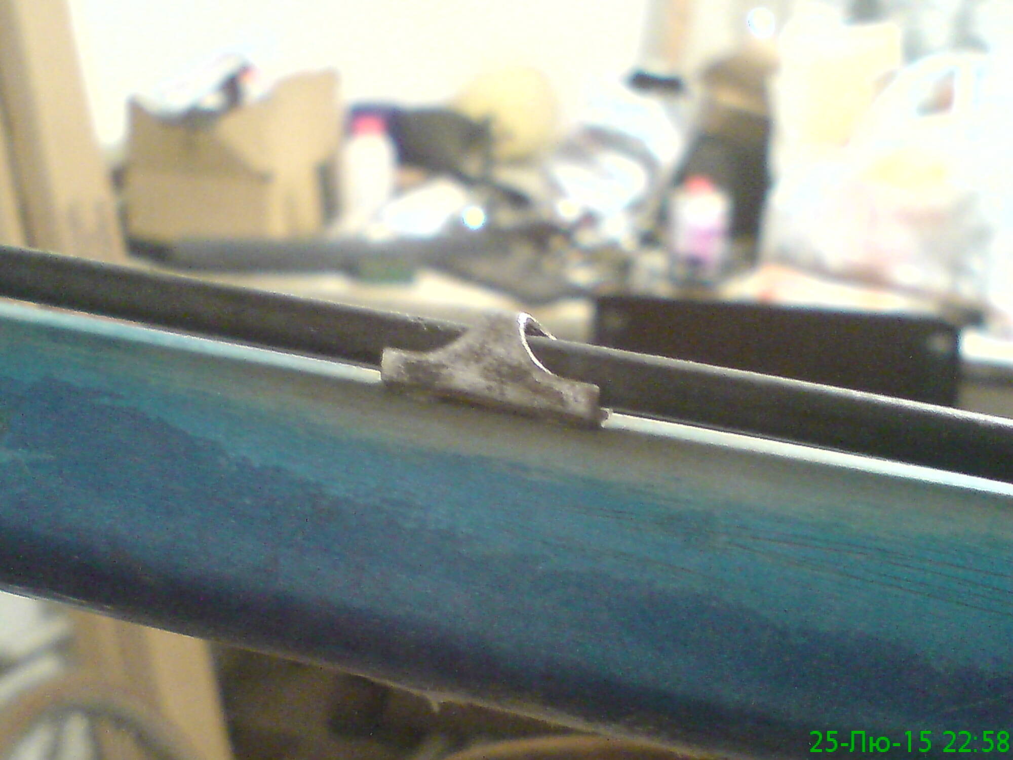

:yes: Костя нижня бонка не крива :D то на ній "сопля" після фарби з балона, там таких напливів по всій рамі. З верхніми треба подумати, зроблю фотку з пропущеним тросом в них і вирішим чи вартує тим заморачуватись, чи дійсно пройтись по них напильником, додати естетики ?!

Пройтись напильником и потом обыграть цветом, например сделать виньетку вокруг них.
 Заголовок сообщения: Re: Червона рука "синього" Ольстера
СообщениеДобавлено: 26.02.2015 00:11
Верхние может спасти пайка. Латунью галтели сделать - тогда будут, как на дорогой раме. Но нижние всё равно не нравятся :-P

А, что если такой ромбик-основание? На раме напаять будет красиво, но с другой стороны если паять то уж сразу новые красивые бонки.

Та я не знаю як та нижня (вона одна!) взагалі тримається, на ній не видно слідів ні пайки, ні точкової зварки. Карочє отого червоного напливу, що ти Костя намалював не має.
А верхні я бачу як "рихтанути" не знімаючи рами :yes: потім намалюю.

Може таке шось ?!

Да, да тоже так хотел предложить, так будет вполне симпатично.

:yes: И галтели напаять :roll:
И ножовкой прорезь сделать..
(лучше всего здесь видно :facepalm: download/file.php?id=199703&mode=view/P1010260.JPG , но это этот вел viewtopic.php?f=31&t=160854&start=30#p1125669
А нижняя на точечной, наверное, сидит. Её хочется оторвать плоскогубцами :cool:
:yes: Костя мьі не в ЛС :D
та нифига там її не видно взагалі :D , якщо буду займатись пайкою то озадачусь, а так спеціально їхати до тих холодильщиків :facepalm: на 100% впевнений краще не зроблять ... може я її також ножовкою на дві половинки ? А?
