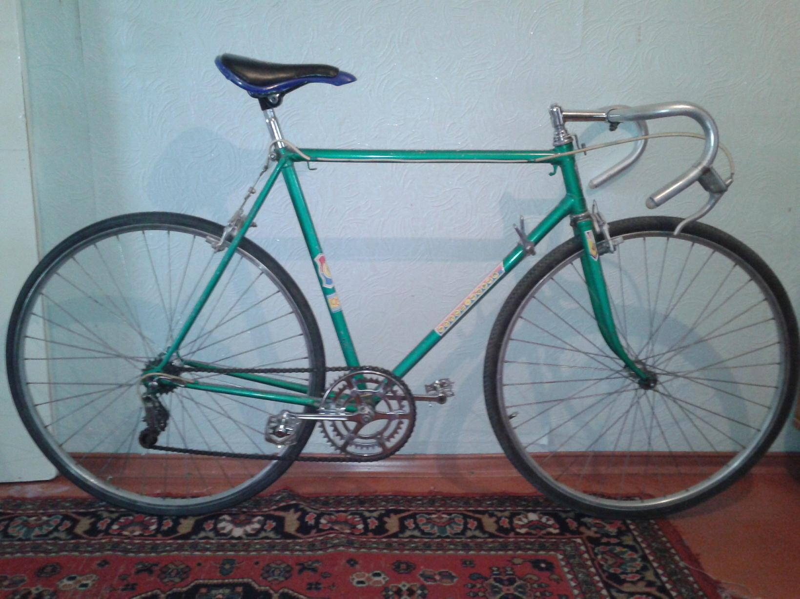

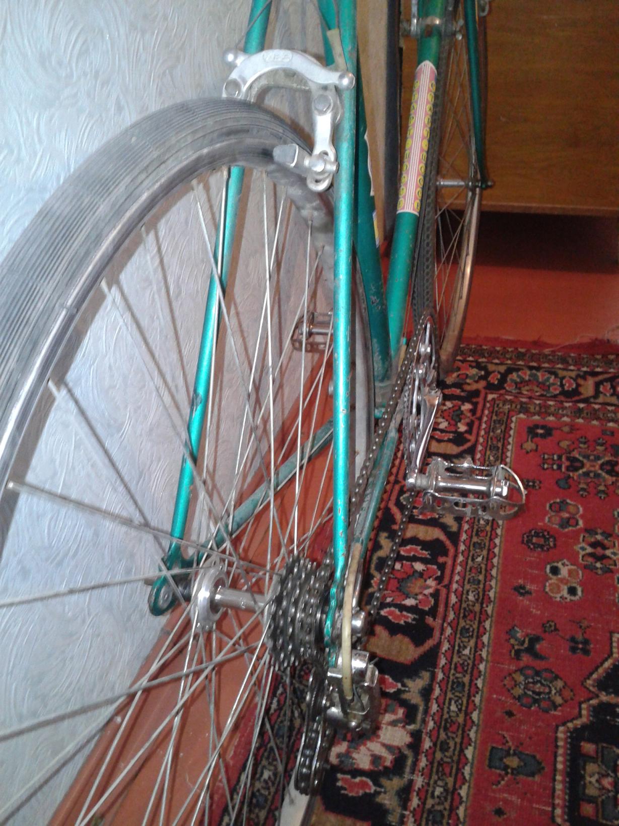

Здравствуйте уважаемые веломастера. Прошу подсказать и направить на правильный путь.
Есть у меня велосипед Старт-шоссе, 1978 года. Полностью на ходу, работает только задний тормоз. Разгон на трассе макс. до 41км/ч без ветра без горки. Но выглядит старовато, и шатается весь.
Хочется его привести в порядок. И у меня 2 варианта:
1) оставить всё как есть, только обода поменять.
2) сделать из него фикс и по максимуму облегчить.
Велосипед нужен для города, так что шоссер из него не обязателен.
Пока ищу обода на него, и думаю, как бы его заднюю втулку превратить в фиксированную.

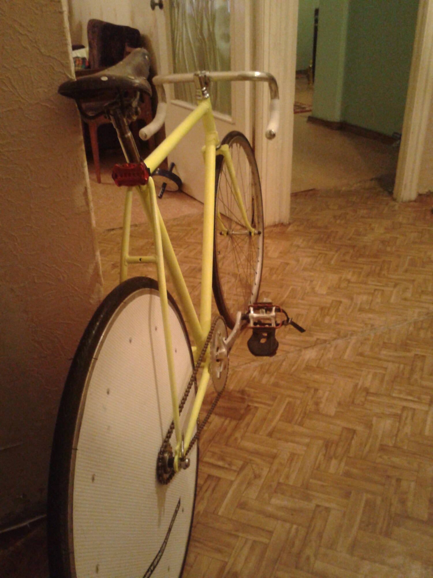

На данный момент окончательный вид: без тормозов. Переднее колесо радиально, заднее - имитация дискового колеса =).

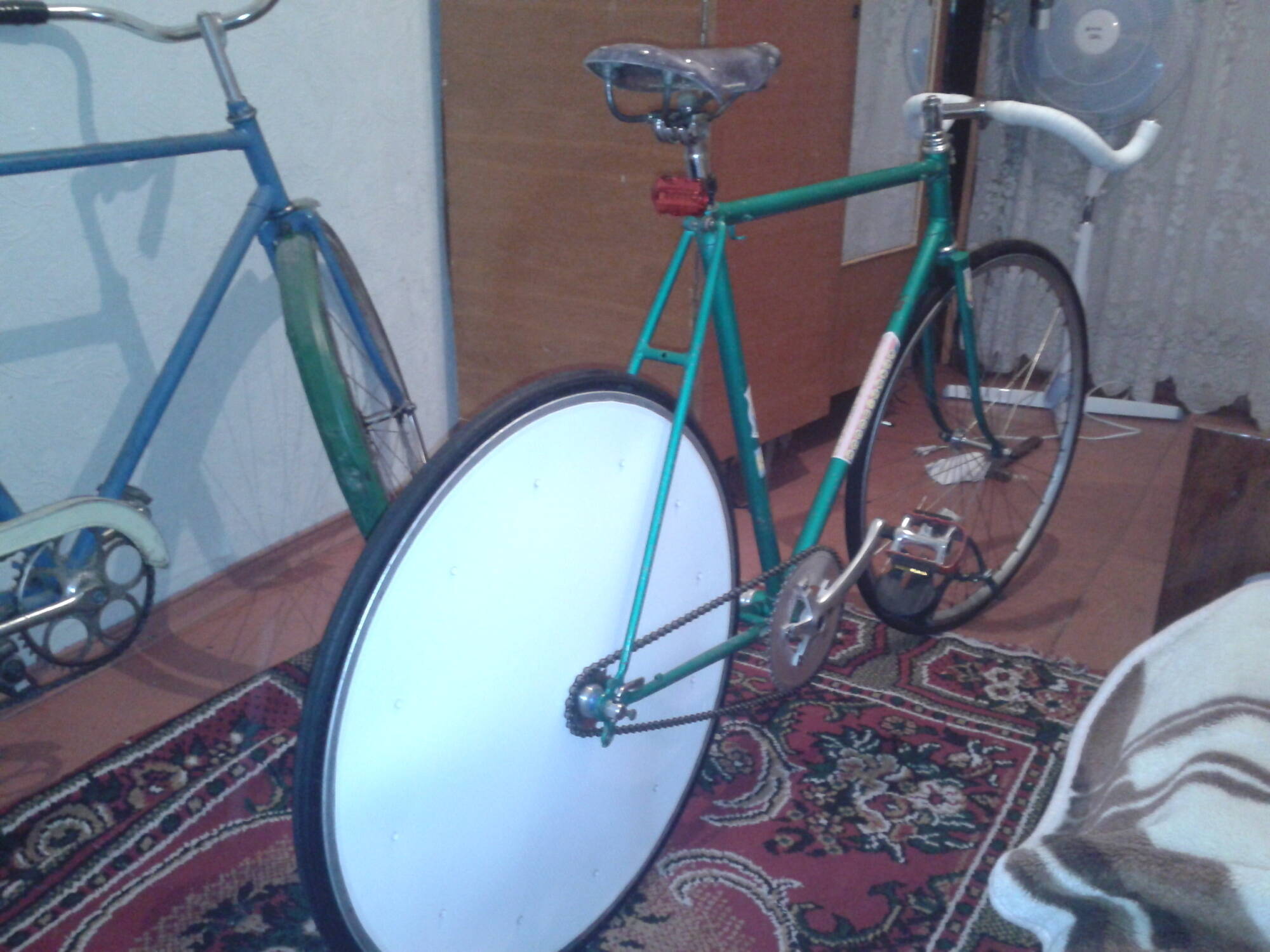

чуть раньше было так

Хороший велосипед у вас, я бы не стал ничего сильно переделывать, тем более, когда почти всё работает.
На мой взгляд, фикс делать не стоит. Правильным решением будет всё аккуратно перебрать,
привести в порядок ну и заменить что-то по мелочи.
Пишите больше про неисправности -- поможем :yes:
Насчет смены ободов -- смысл есть.
Я бы поставил низкие двойные и 23-25 резину -- добавит велику шоссейного характера,
а ещё стоит попробовать туклипсы (я без них уже некомфортно себя чувствую)
:roll:

У меня есть опасение за заднюю втулку, то есть ось. Там ось в виде трубки и внутри еще тонкая ось с эксцентриком. Так вот, она очень хлипкой кажется. Что бы с ней сделать? Для фикса, мне кажется, это очень не надежно

begunfr
Задняя ось от туриста ставится, как у меня та табуретке. И дело не в "дырявой оси" - если она на шоссере не ломается, почему она на фиксе лолжна лопнуть? не пох ли ей, что там за звёзды и трещётки стоят?
Дело в том, что натяжение цепи надо как-то фиксировать. Эксцентрик сингловую цепь нормально не удержит. Надёжно зафиксировать ось посреди дропов можно только затянув её гайками. И то натяжители добавляют, ибо и на гайках ось, бывает, плывёт. Поэтому ставят туристовскую (или трековую рекордовскую, что одно и то же :D ) ось.
