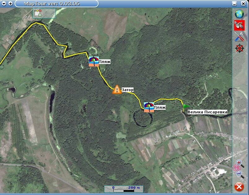

Всем привет !
Вот сделал для себя программу: http://doro.poltava.ua/maptour/index.html
возможно и вам будет полезна.
Краткое описание
Программа предназначена для определения местоположения посредством спутниковых систем навигации. Программа использует растровые карты картографических веб-серверов. Программа существует в двух версиях: для персональных компьютеров под управлением ОС Windows, для автомобильных GPS навигаторов под управлением OС WinCE 4.2 или Windows Mobile 5 или 6 со 128 Мбайт оперативной памяти (на 64 МБайтах не тестировалась), для устройств на ОС Android.
Различия в версиях:
    WinMobile версия - работает только с кешем тайлов. закачка тайлов с интернет не предполагается.
    ПК версия - не тестировалась на работу с GPS приемником, но никаких ограничений на его использование нет.
Программа обладает следующим функционалом:
    Определение местоположения по GPS
    Визуализация карт на уровнях 1 - 23
    Визуализация следующих карт:
      Карта OpenStreetMap
      Карта OpenStreetMap (Mapnik)
      Карта Visicom
    Ручное построение маршрута
    Расчет относительной и абсолютной дистанций текущего местоположения по отношению к маршруту (Далее - Раскадровка маршрута)
    Поддержка типов путевых точек
maptour1.jpg [ 162.61 КБ | Просмотров: 9449 ]
