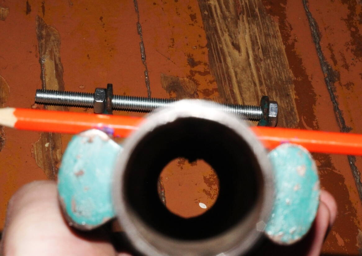

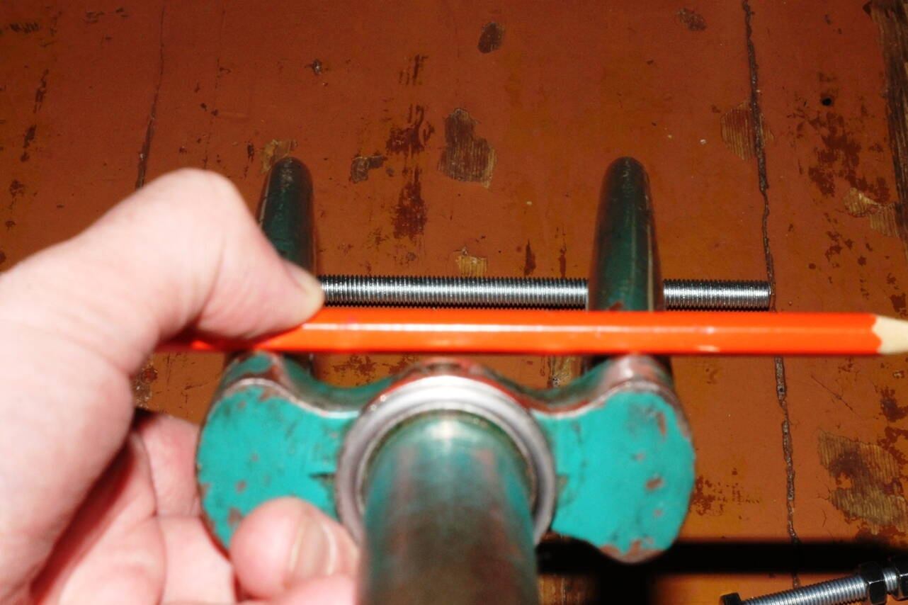

Взялся за свою вилку. Оценил геометрию по методике, представленной в соседней теме.
http://xt.ht/phpbb/viewtopic.php?f=27&t=123780
Убедился, что моя вилка не исключение, боролся с вилкой до получения вот такого результата.
IMG_2551_1.jpg [ 417.85 КБ | Просмотров: 2127 ]
IMG_2552_1.jpg [ 457.6 КБ | Просмотров: 2127 ]
В процессе пришел к выводу, что карандаш удобнее прикладывть к тыльной стороне вилки, 2-е фото.

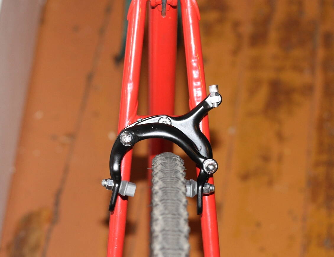

Примерил задние тормоза. Тектро 800A встают без доработки, рич огромный.
IMG_2555_1.jpg [ 375.18 КБ | Просмотров: 2122 ]
IMG_2556_1.jpg [ 359.32 КБ | Просмотров: 2122 ]
У соры не хватает длины болта и рича, надо пилить. Но смотрится она гораздо изящней тектры.
IMG_2557_1.jpg [ 400.74 КБ | Просмотров: 2122 ]
IMG_2558_1.jpg [ 480.18 КБ | Просмотров: 2122 ]
Так что буду допиливать рич у Соры. С тектро возьму длинный болт.

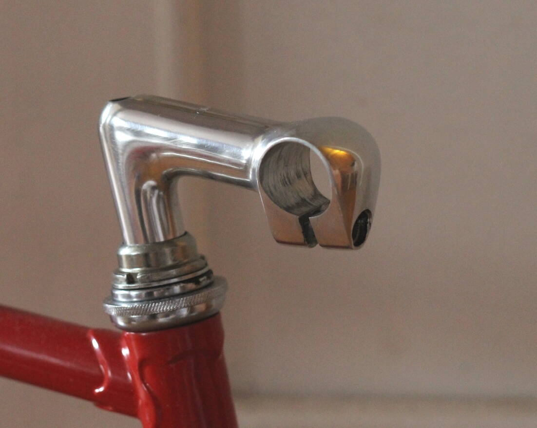

Дела движутся медленно. Медленней чем хотелось бы. Катастрофически не хватает времени и соответствующего опыта. Из-за отсутствия опыта, приходится тратить больше времени.
В выходные познакомился сам и познакомил вынос с пастой ГОИ. Предварительно шкурил, конечно.
Так вынос выглядел до того как я до него добрался.
IMG_2534.jpg [ 665.29 КБ | Просмотров: 1914 ]
Моего времени, умения и терпения жены хватило на то, чтобы довести вынос до такого состояния.
IMG_2578_1.jpg [ 549.25 КБ | Просмотров: 1914 ]
IMG_2570_1.jpg [ 440.24 КБ | Просмотров: 1914 ]
На нервы домашних дейсвовали жужжание дрели и вонь уайт-спирита, которым я пытался размягчить затвердевший кусок пасты. Поэтому в какой-то момент терпение жены лопнуло. На дрель и вонючие жидкости было наложено табу. В связи с этим последние действия были почти бесшумными (ручная работа) и экологически чистыми (подсолнечное масло :D).
Уж не знаю почему это назвали пастой. Даже свежекупленная доза в упаковке, по консистенции тверже обычного пластилина.
Поделитесь опытом, подскажите, чем можно размягчить этот застывший зеленый пластилин до пастообразного состояния. Желательно, не применяя особо вонючих веществ. Читал, что кто-то грел эту субстанцию в стеклянной таре на водяной бане.
Я, конечно, и раньше подозревал, что созидание велосипеда в квартирных условиях дело не благодарное и неудобное в силу ограниченности площади и создания нудобств для домочадцев. Теперь это все вылезает на первый план вкупе с весьма ограниченным временем, которое я могу выделить на работу над велосипедом.
