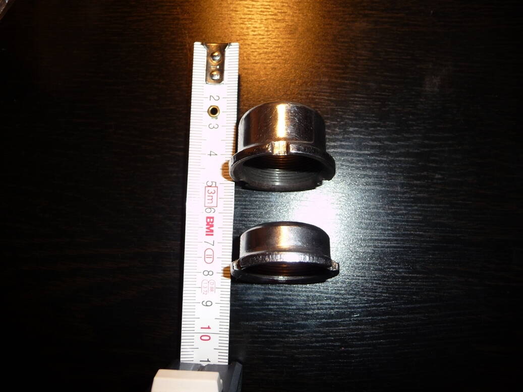

Купил через авито рулевую СШ. Сейчас детальки едут почтой России из Перьми. В процессе общения продавец предложил мне на выбор положить в комплект высокую или низкую контргайку. Низкая у меня уже есть, я выбрал высокую. Буду примерять разные варианты.

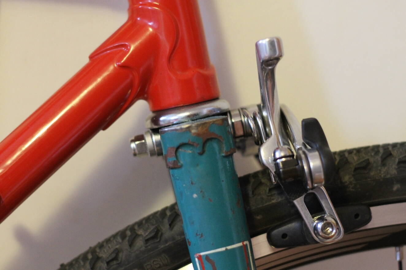

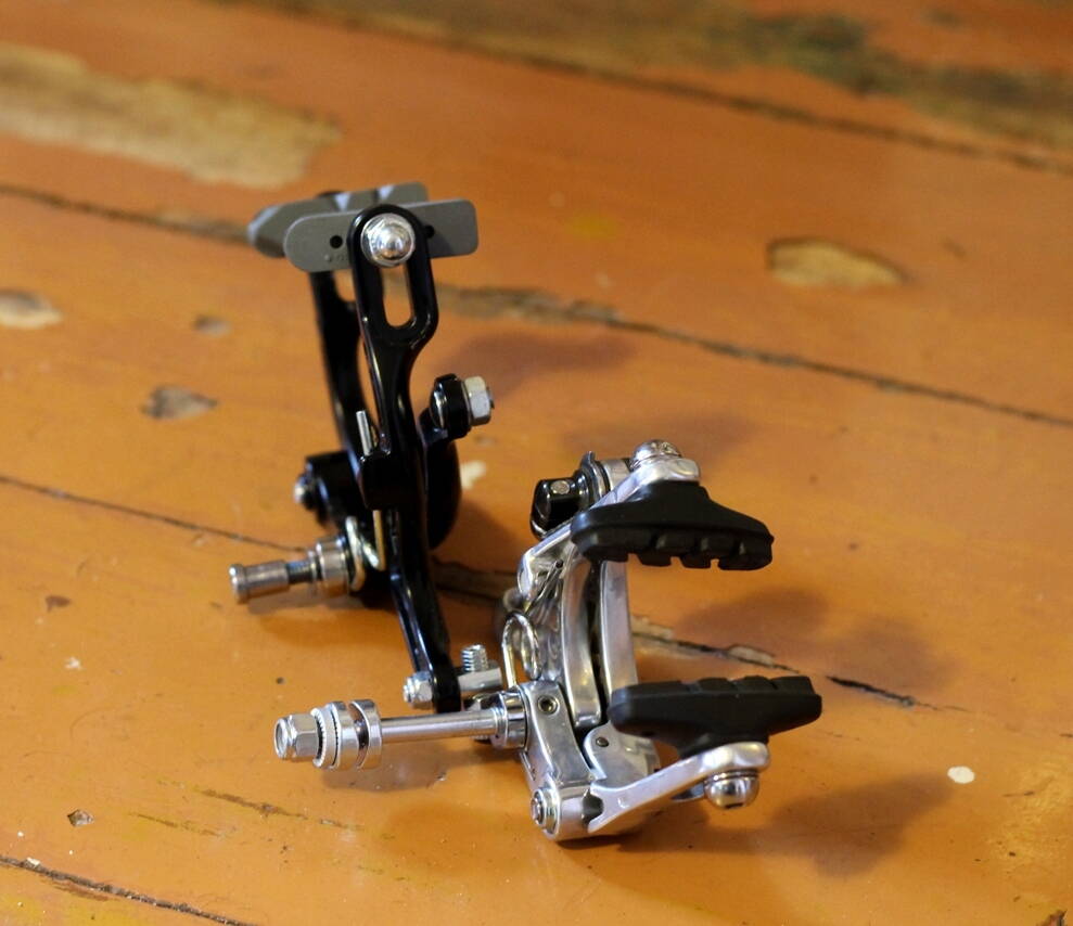

Тормоза.
Где-то вначале темы, кто-то (kisa) писал, что у моих торомозов, скорее всего не хватит рича для установки на стартоновскую вилку. А вот сзади должно хватить. Оказалось с точностью до наоборот.
Передний тормоз я поставил назад, предварительно поработав надфилем.
Слева нетронутый рычаг тормоза, справа - пропиленый.
IMG_2617_1.jpg [ 438.22 КБ | Просмотров: 2467 ]
Передний тормоз Tektro поменялся центральным болтом с задним тормозом Sora.
