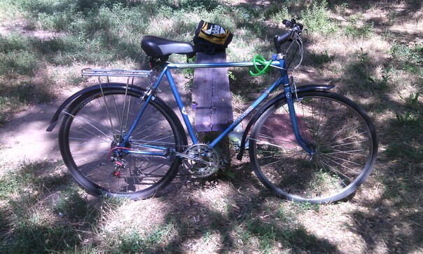

СообщениеДобавлено: 31.07.2015 15:45
Сообщения: 56
Изображения: 5
Город: Україна
Возраст: 32
Зарегистрирован:09.04.2015
ну пока что так он выглядит)забыл совсем сюда скинуть. так как нету пока что денег дальше его делать катаюсь вот так)

СообщениеДобавлено: 31.07.2015 15:48
Сообщения: 56
Изображения: 5
Город: Україна
Возраст: 32
кстати не знаю почему но мне понравилось ездить когда переднее колесо одинарное, а заднее двойное)
