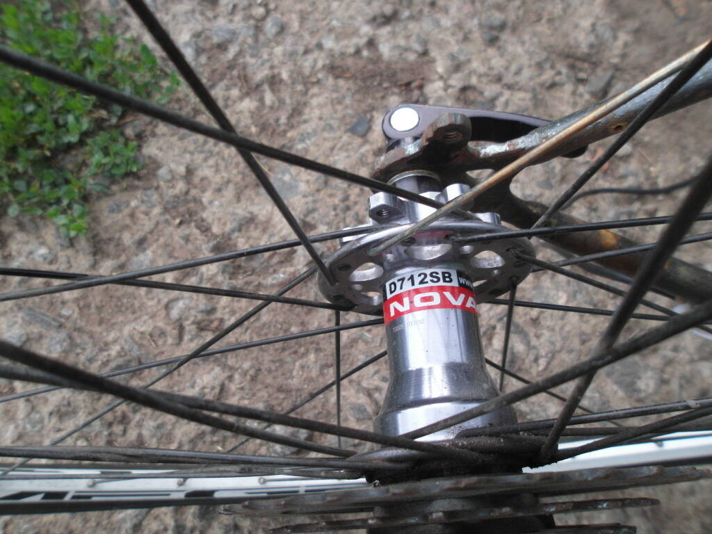

То что уже куплено.>>>
SAM_9323.JPG [ 478.29 КБ | Просмотров: 1785 ]
SAM_9327.JPG [ 471.51 КБ | Просмотров: 1785 ]
SAM_9324.JPG [ 409.43 КБ | Просмотров: 1785 ]
