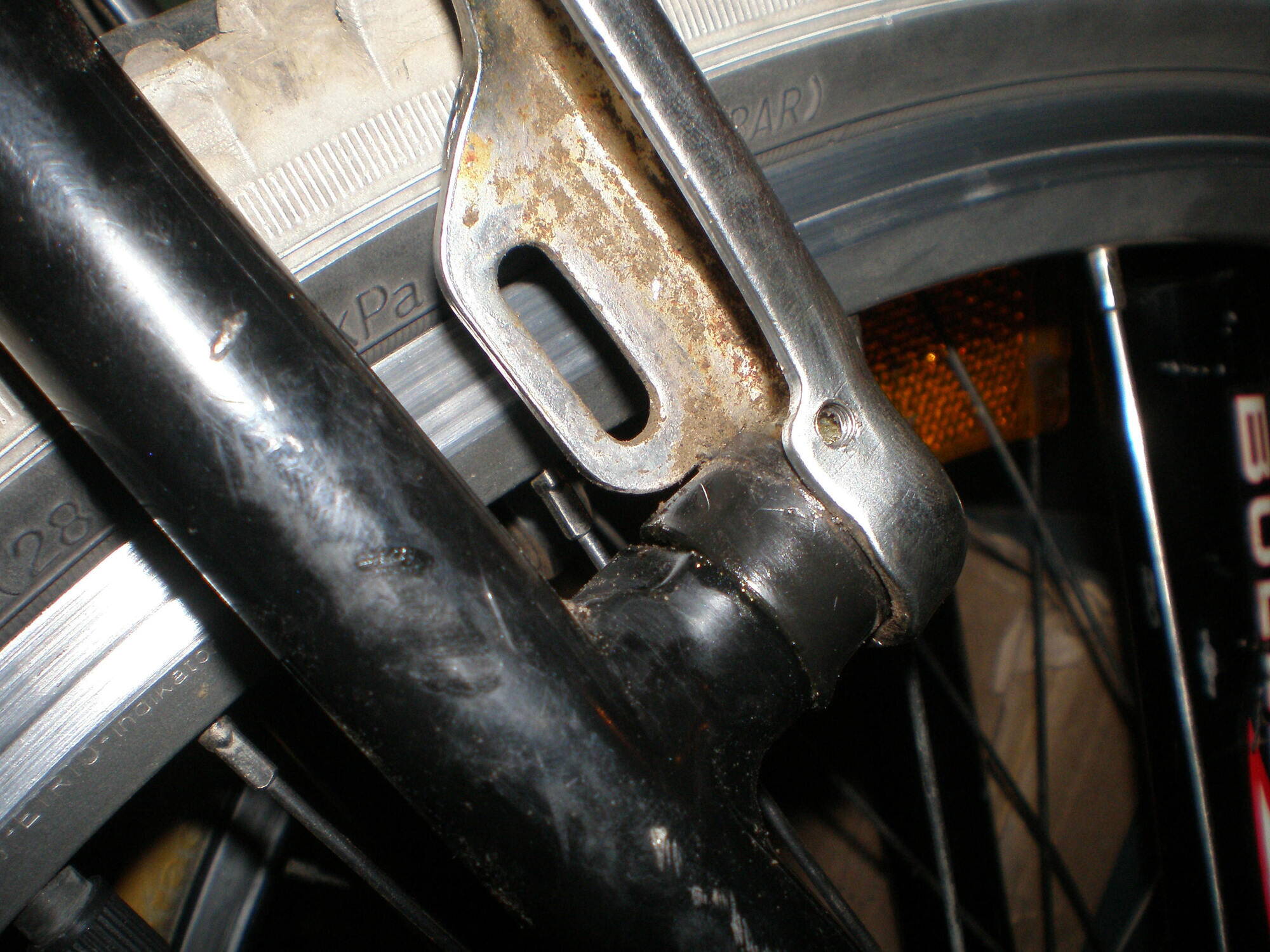

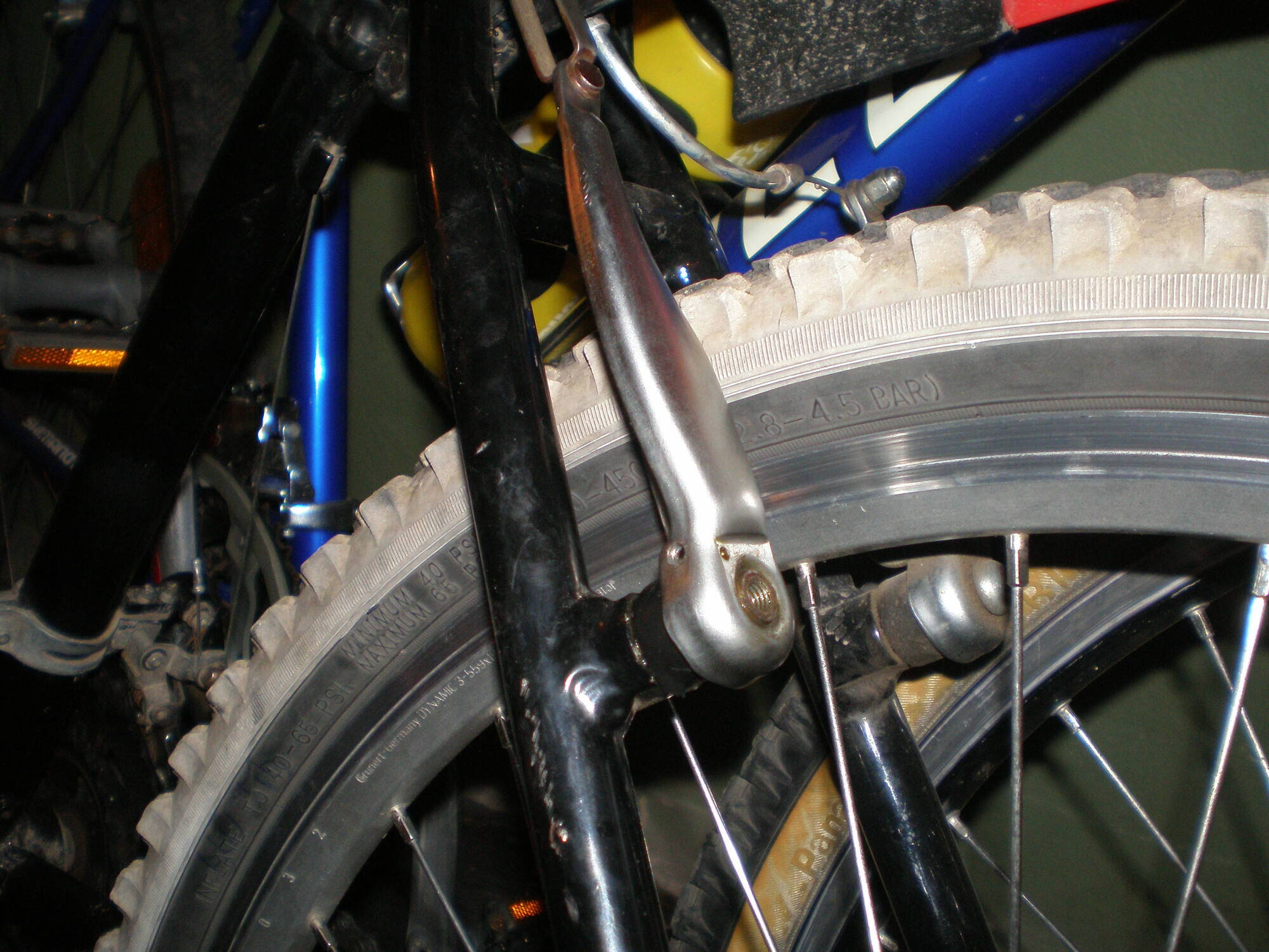

Всем привет, решил поменять тормоза V-brake. Открутил винт фиксирующий рычаг на оси, да что там, все винты пооткручивал, маслом смазал, но все равно рычаг не снимается с оси. Скажу сразу - тормоза модели Ашан, пружина внутри. Че делать вообще?
P1010036.jpg [ 741.01 КБ | Просмотров: 2668 ]
P1010037.jpg [ 778.26 КБ | Просмотров: 2668 ]
P1010038.jpg [ 777.77 КБ | Просмотров: 2668 ]
4.jpg [ 733.26 КБ | Просмотров: 2668 ]

а рычаг проворачивается на втулке? возможно, развальцован ее край
Изображение мой конь
Расшифровка черного ящика
 Заголовок сообщения: Re: Не снимается рычаг V-brake с оси.
СообщениеДобавлено: 11.07.2015 21:04
Сообщения: 2567
Изображения: 28
Зарегистрирован:29.05.2011
zarka, последнее фото опущен вниз, значит проворачивается, вот только неизвестно с какой силой.

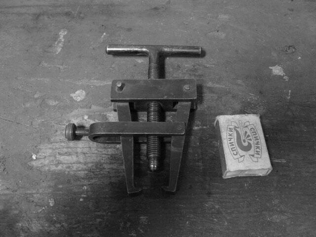

Нужно воспользоваться обычным двух лапып съемником, только давить надо не в отверстие с резьбой, а во вкрученный заранее болт с плоской головкой, и все получится.
1.jpg [ 51.52 КБ | Просмотров: 2448 ]
