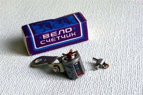

... дело именно в том, что следует всегда покупать велокомп только БЕЗ ПРОВОДА!!!
спидометр.jpg [ 79.93 КБ | Просмотров: 2154 ]
:D :wink:
