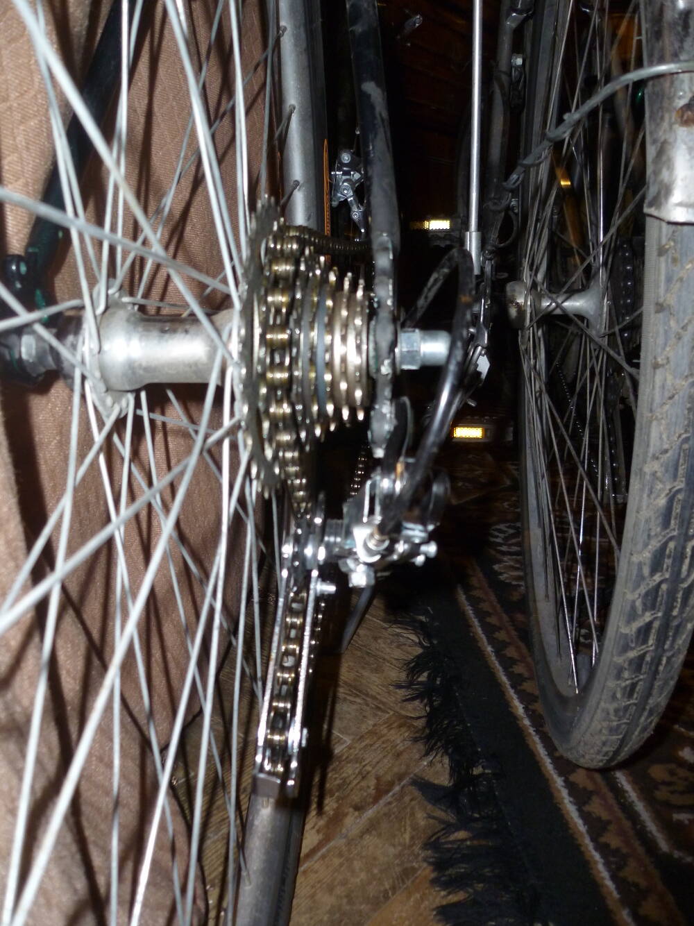

Чтобы не создавать подобной темы напишу в этой.
Есть велосипед с хромолевой рамой и несъемным петухом. Петух был загнут в сторону колеса, я его выровнял используя две шпильки для ориентира и разводной ключ, измерял расстояния между шпилька штангенциркулем. После сборки заметил что петух немного все таки загнут внутрь но в тоже время само крепление переклюка параллельно оси, да и при проверке со шпильками все было в порядке. Есть ли смысл полностью его выравнивать и не сломается ли он после повторения процедуры выравнивания? Нормальное фото смогу сделать завтра, сам переклюк похоже тоже кривоват. Фото под спойлером.
P1150764_2.JPG [ 752.28 КБ | Просмотров: 5074 ]

edward.ntn
Сама хромолевая деталь не сломается, разумеется, если не под прямым углом гнуть. Этот сплав легко переносит знакопеременные нагрузки.
Если переклюк после рихтовки стоит как на приложенной фотографии - однозначно равнять дальше, рамка переклюка слишком отклонена от вертикальной оси.

Странно, у меня тоже рама алю с несъемным петухом, но там всё гораздо толще.

Есть еще интересный трюк для выравнивания петуха, если есть еще одно заднее колесо. Нужно вкрутить заднее колесо в петух. Тогда очень хорошо видно, параллельно стоят два колеса или нет.

В общем до выравнивался, сорвал резьбу в петухе :facepalm: . Сначала нехорошо отогнул петух и начал вкручивать болт для крепления переклюка, затем выровнял петух и силой вкрутил болт но не до конца - итог примерно 50% резьбы уничтожено, вторая половина жива.
Фиксатор резьбы в помощь, должно держаться на второй половине. Если вырвет и вторую половину - искать советскую тонкую гайку для крепления переклюка, болт для крепления передки подлиннее либо допилить существующий - и притянуть переклюк к петуху гайкой.
З.Ы. снова иллюстрация, что сдуру можно и х..й сломать. Никогда не вкручивайте с силой болты, особенно в мягкие материалы, такие как алюминий.
