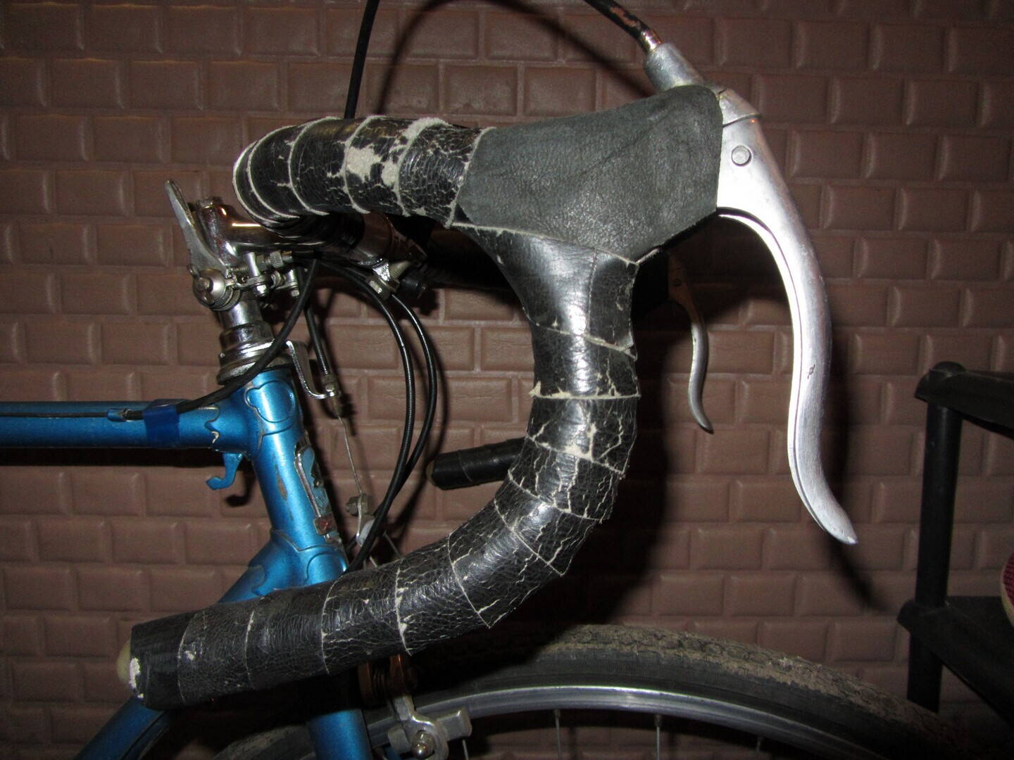

Посмотрим, пока впечатления положительные, кожу намотал очень плотно и какая-то подкладка всегда останется. На руле своего предыдущего гибрида кожу я намотал поверх потрёпанных неопреновых грипс (или грипсов), очень здорово получилось. На СШ пока будет так, после родной ПВХ полосы много лучше.

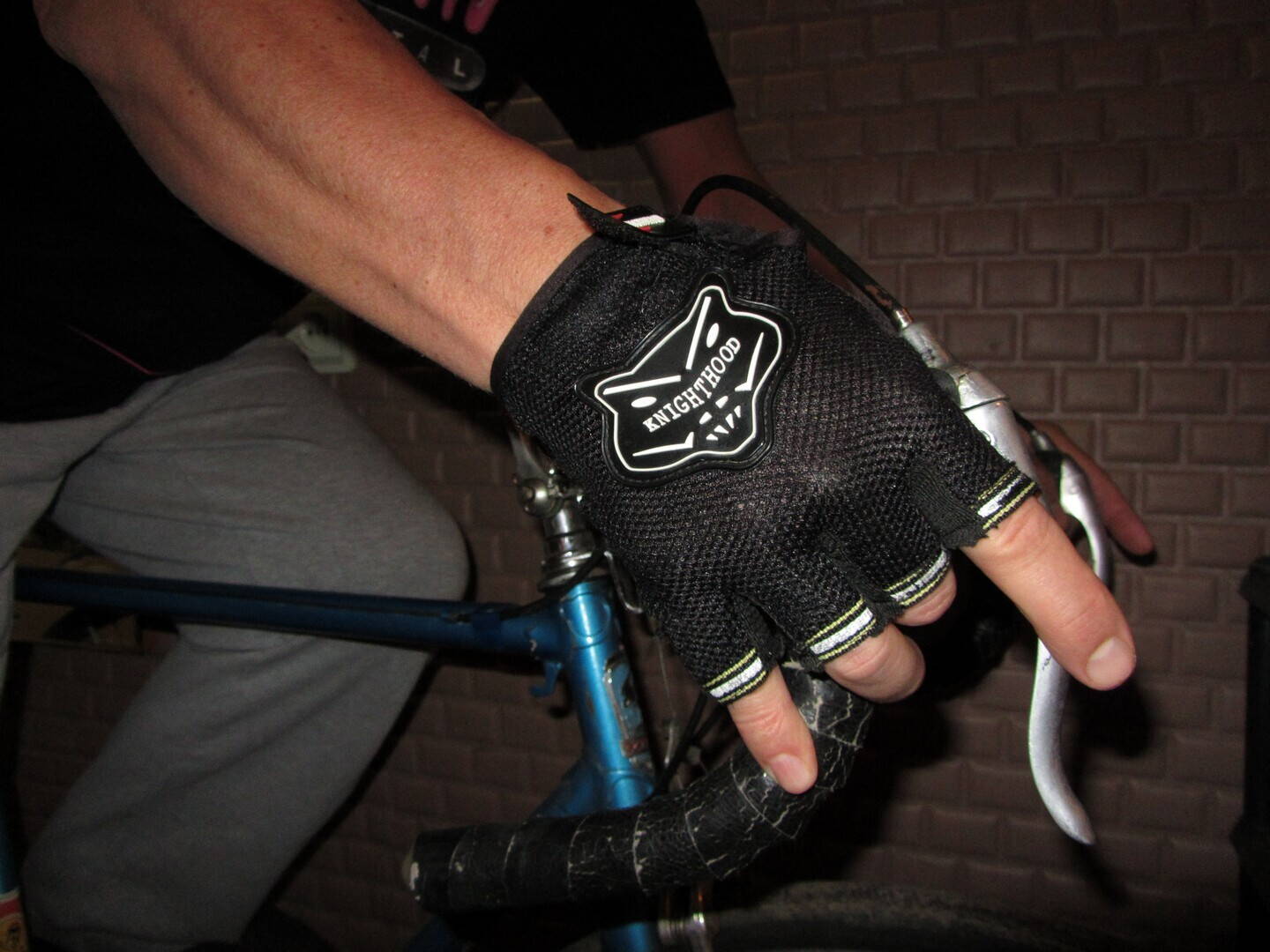

Будем оживлять подзабытую тему, пока велосипед отдыхает на крючках в гараже.Сегодня расскажу о тормозных ручках. В теме я показал два фото моих экспериментов ещё с Туристом. В принципе было вполне удобно тормозить с родными повторителями со всех хватов, но захотелось попробовать реализовать хват за пистолеты, что и было сделано.Очень понравилось всё, но в нижнем хвате ручки оказались очень далеко и при моих коротких пальцах тормозить так стало неудобно.Попробовал приблизить ручки посредством одевания отрезков алюминиевой трубки на тормозной тросик для ограничения крайнего положения ручки и приближения её к рулю.Опыт удался вполне, но надо было придумать покрасивее реализацию.В результате сначала из картона были изготовлены ограничительные вставки и придумано их крепление, а потом всё это реализовано в алюминие и приклёпано алюминиевыми же заклёпочками к основаниям рукояток уже на постоянной основе. Этот Старт шоссе собирался сразу на доработанных тормозных ручках, всё работает здорово, во всех хватах удобно, приведу фото во всех позициях.Колёса я собираю сам с максимально возможным качеством, поэтому колодки стоят с зазором менее 1мм без каких-либо затираний и хода ручек хватает для надёжного торможения. На одном из фото показано положение ручки при полностью зажатом тормозе. Переделку считаю вполне удачной, возможно попробую ручки чуть-чуть опустить, но не факт, что это понравится мне, но и вернуть назад ничего не помешает. В общем смотрите, комментируйте, задавайте вопросы.
