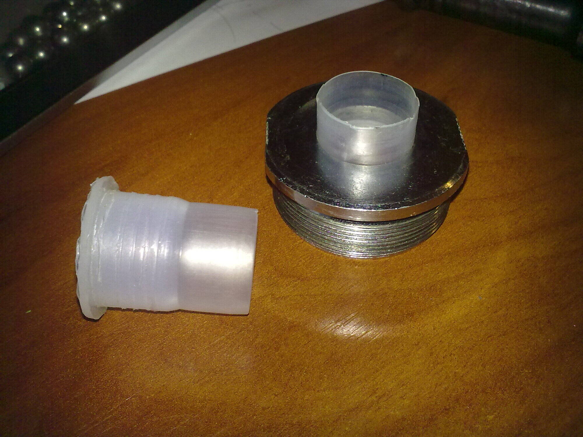

обе версия конструкции предполагают кареточный стакан нормального качества: т.е. с ровно нарезанными резьбами и правильно отторцованный на заводе
чашки (обеих версий) вкручиваются по резьбе
да, люфт резьбового соединения может присутствовать
но, версия 1.0 уже в работе: всё нормально
2.0 ожидает испытаний

В планах 1-я "партия" валов.
Чтобы зазор между левым шатуном и левой чашкой каретки был несколько больше, чем на фото ниже, планируется следующее:
правая доработанная сторона вала сохранит свои размеры (29мм),
а левая сторона вала изменит размер 32мм -> 35мм.
Т.о. зазор между левым шатуном и чашкой составит около 3 мм, а длина вала будет около 117мм при несимметричности 6мм.

В наших рядах пополнение:
Пояснения по размерам данной пары.
Длина вала примерно 118 мм.
Вал несимметричный: левая сторона 35 мм, правая сторона 29 мм.
