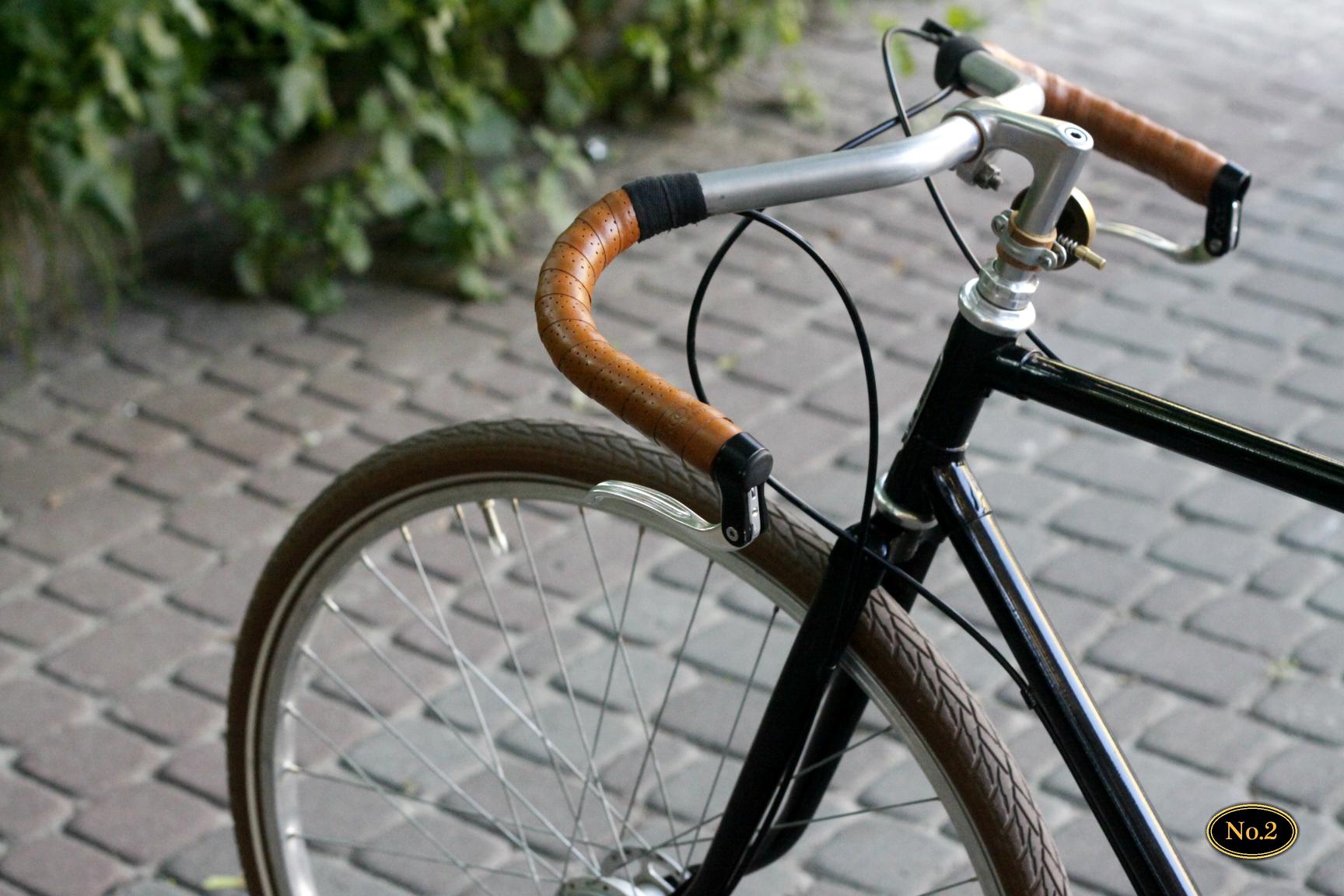

Також точив :yes: в моєму випадку, 5 мм алюміній.
р3.jpg [ 195.52 КБ | Просмотров: 2731 ]
