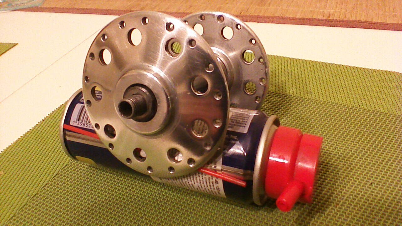

Иногда лезут туго :yes: Но если Петрович будет собирать, он разберётся :D Вам только её отполировать и внутри в порядок привести. Кстати, хз, разбиралась ли он а с завода, но на всякий случай, при переборке втулки стОит левые и правые шарики не перемешивать и не путать - в разные коробочки сложить. Чтобы две группы шариков остались двумя группами ( а какая группа с какоцй стороны встанет - пох). Но лучше перепроверить микрометром или откалибровать штангелем http://tourist.kharkov.ua/phpbb/viewtop ... 5#p1437642
Шариков там вообще никаких не было. Я взял три сепараторы подшипника на разбор. Конуса вроде целые, но в одной чашке втулки смазка настолько старая, что образовалась чёрная корка. На ночь набрызгал вэдэшкой, потом зубочистками отковыривал

Полирнул
WIN_20160228_194941.JPG [ 229.5 КБ | Просмотров: 2012 ]
