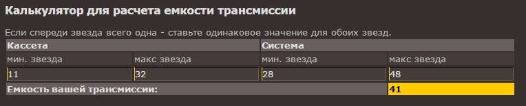

Здравствуйте, подскажите пожалуйста, хочу купить задний переключатель, в характеристиках пишет его емкость: 43 зуба, начал гуглить нашел этот калькулятор: http://deporte.com.ua/shop/velozapchasti/pereklyuchateli-zadnie/pereklyuchatel-zadnij-shimano-rd-m410-l-alivio-8zv-4/ ,ввел свои данные и получилось: Емкость вашей трансмиссии: 41
Сильно критично различие в 2 зуба?
всё нормально будет.
У вас ще є в запасі два зуба . Все нормально .
