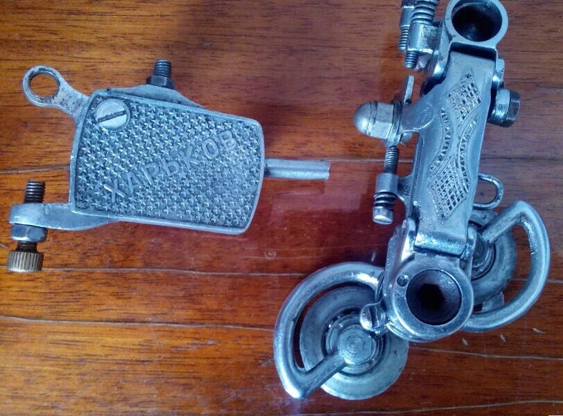

СообщениеДобавлено: 13.03.2016 13:34
Сообщения: 173
Город: Череповец, РФ
Зарегистрирован:27.06.2012
вот, как -то так
еще +неполный ништяк для Чемпиона
2016_03_13_13.18.04~01.jpg [ 126.96 КБ | Просмотров: 1781 ]
2016_03_13_13.17.29~01.jpg [ 96.1 КБ | Просмотров: 1781 ]
вот два переключателя рядом:
2016_03_13_13.22.29~01.jpg [ 164.17 КБ | Просмотров: 1781 ]
теперь надо искать недостающую рамку для переднего переключателя. может у кого завалялась невостребованная?
Мой крокодил внедорожник
Чемпион "Вологодский Ящер"

спасибо. да, состояние переключателей можно сказать идеальное. огорчает очень отсутствие рамки на переднем.
