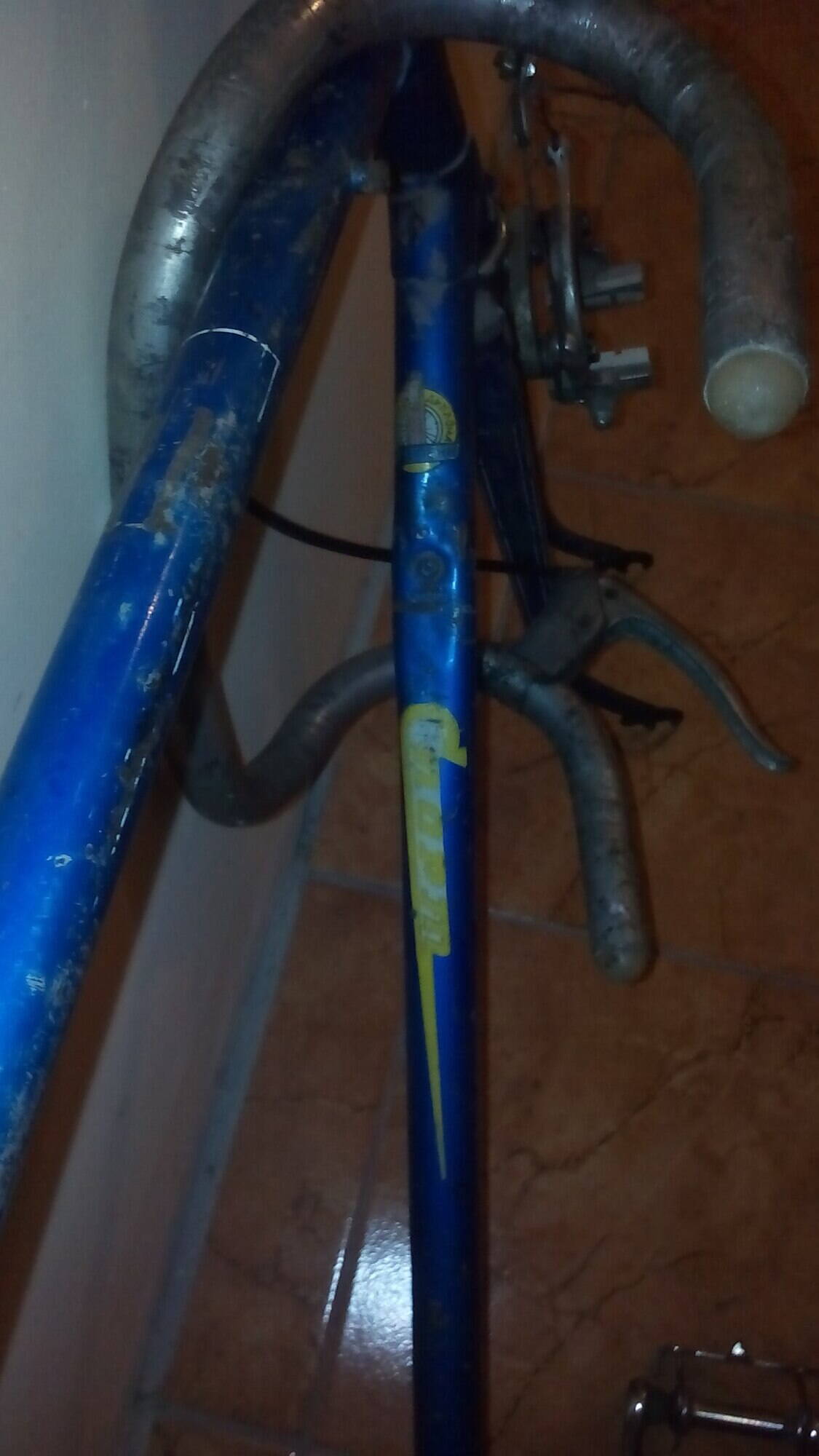

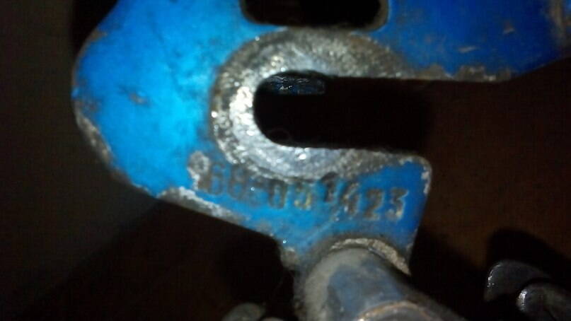

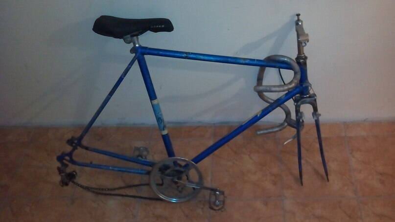

Ну в общем, со "Спутником", вышла небольшая заминка. Как оказалось, в ларце оказался совсем не он, а "Спорт В-541". И судя по "петуху", 68 года выпуска. Рама, конечно, слегка в потрёпанном состоянии, есть даже вмятины, но думаю это и не беда, т.к. вел будет делаться не под серьёзные вещи, а для передвижений по городу. Впереди покраска, "закрутка" картриджа под квадрат в каретку, переспицовка, установка и настройка всего и вся. Разумеется всё будет делаться бюджетно, скромно, но функционально :). Конечно, самое приятное в этой истории пока, это цена за всё это добро, 300р. Мужичок отдал мне в придачу ещё и колёса, но с них я возьму только резину, возможно.

В-541 хорошая рама, добротная, жаль помята, правда это не смертельно для неё
