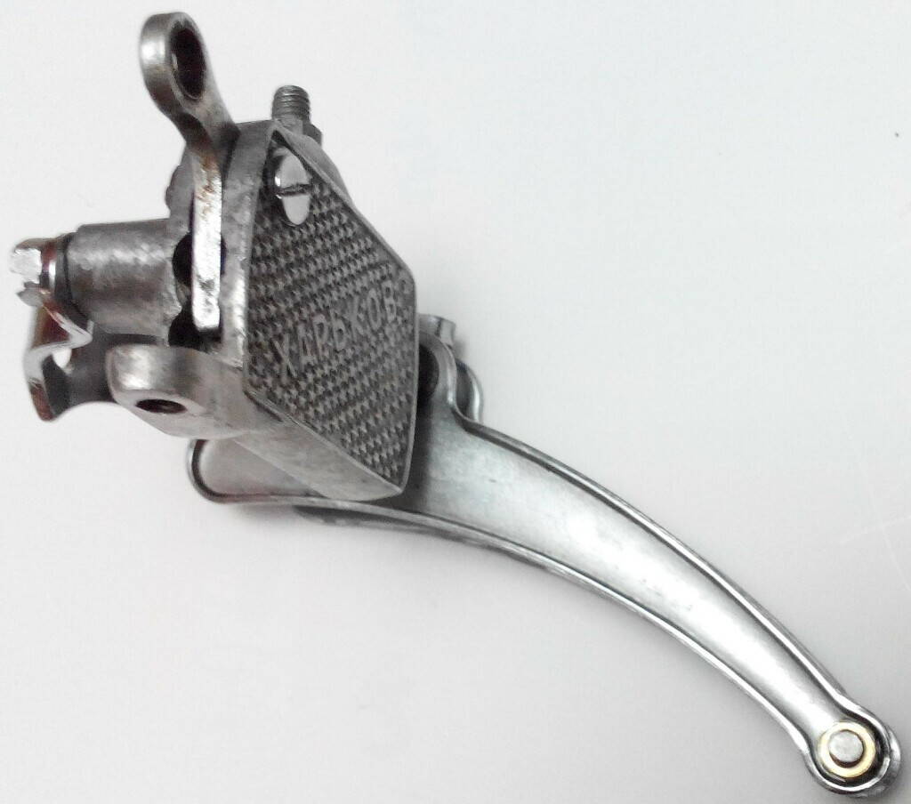

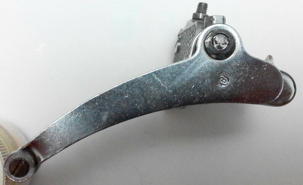

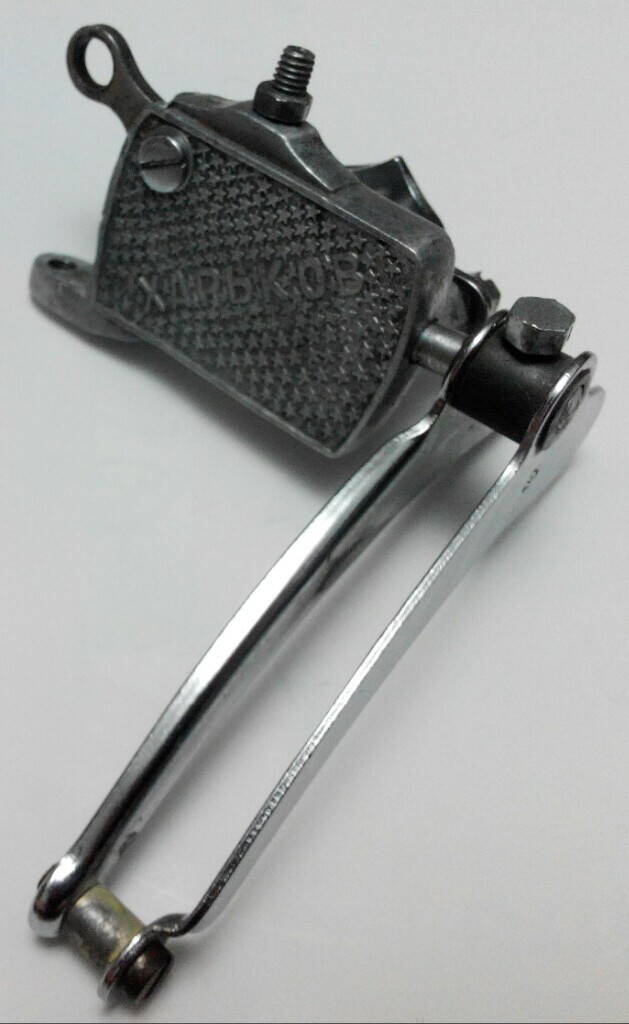

Сегодня получил банделольку, а в ней классный ништяк: рамка переднего переключателя В-551 в ИДЕАЛЬНОМ состоянии. Рамка тут же была инсталирована на положенное ей место и приняла участее в непрофессиональной фотосесси:

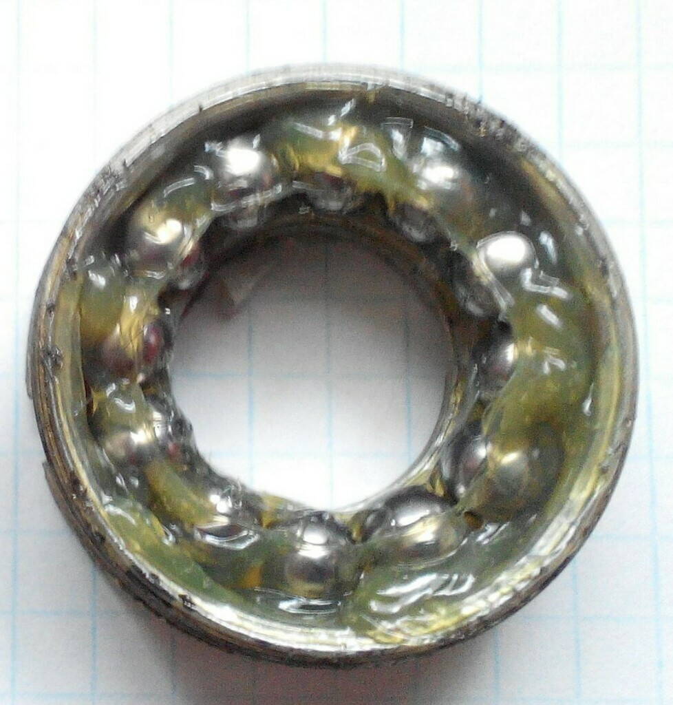

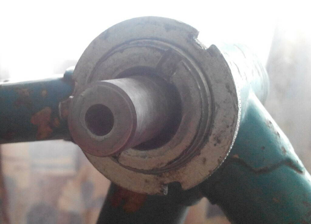

Также сегодня был собран кореточный узел. За чашки, контрагайку и шарики (12х2шт) отдельное спасибо Сергею (он же HENK75). Все было отмыто, чашки отполированы.
Первоначально насыпал в чашки по 12 шариков и конечно же по одному вытащил (чтоб было по 11шт.). Собрал. Что-то не понравилось.
Добавил по одному шарику (получилось по 12 шт). Собрал. Стало лучше (люфта, клинанет). На этом день и закончился. Завтра снова попробую собрать каретку 12-1 шариков.

Разные комбинации валов и чашек (а они немного различаются по годам) требуют разного количества шариков. 11-12 обычно.
Та комбинация, которой нужно 11, вообще 12 не вмещает. Так что сорее всего, пусть будет 12.
Если между шариками есть небольшой зазор (проверяется, по-хорошему, без смазки и в чашку с шариками вставляется вал, прокручивается - тогда всё видно) этого и достаточно. Хоть 1 мм. Если один шарик вынуть - это уже нехорошо в этом случае.

Киса, при сборке рулевой я с Вами вопрос по шарам обсудил. И сегодня посли примерки 11 шт в чашке, без колебаний засунул еще один. А вот таперь лежу в кровате и сомнения одолевают. В общем для успокоения завтра поробую еще разок 11 шаров.

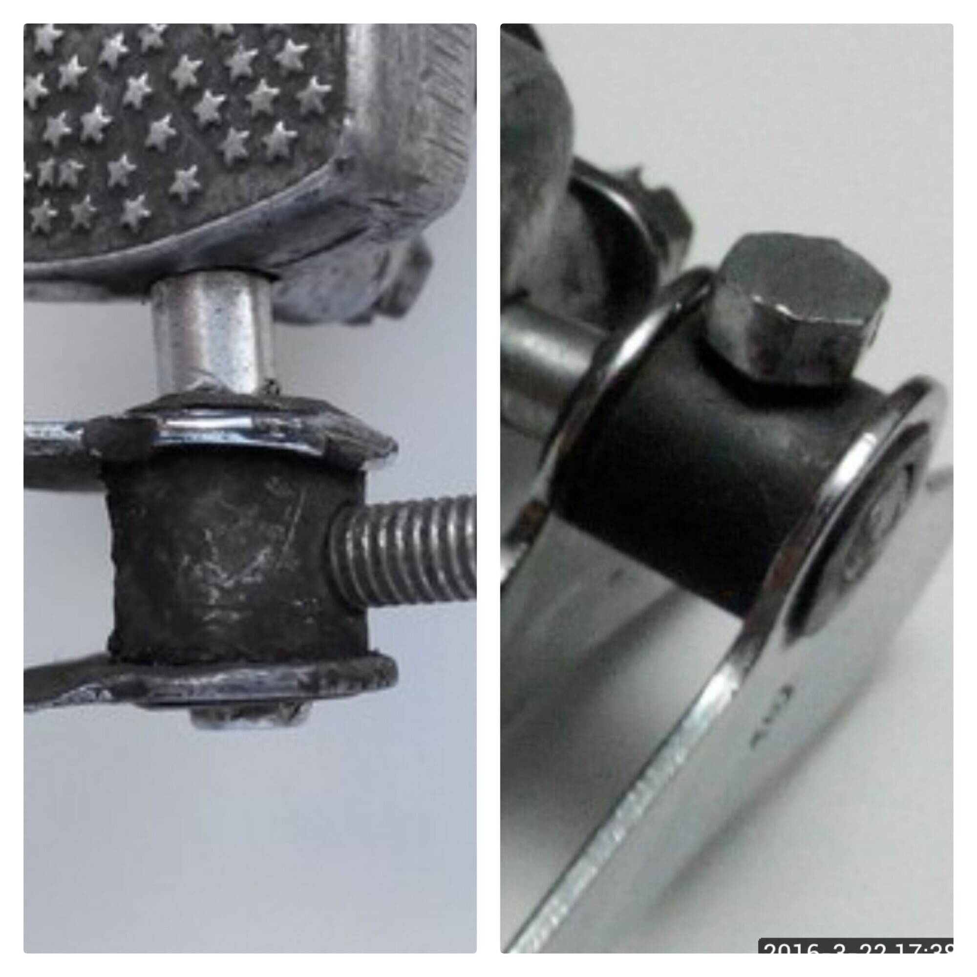

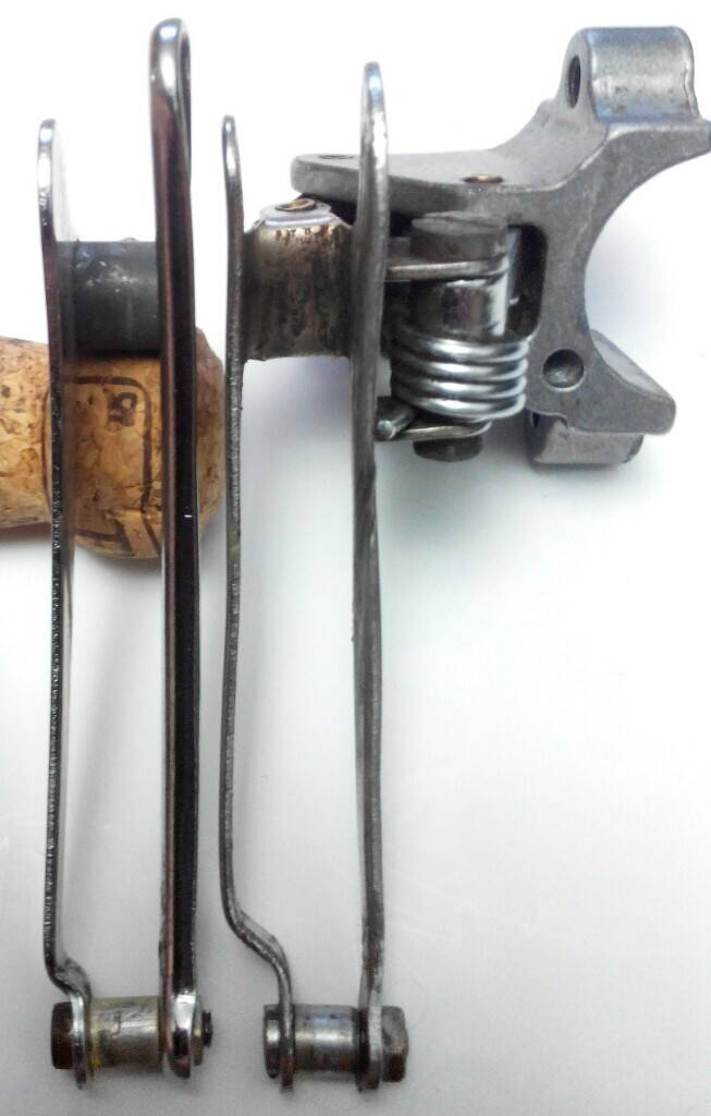

Есть один нюанс с рамкой переднего переключателя "коробочки", существует два типа ранний и поздний, отличаются расстоянием между щёчками рамки. У раннего расстояние небольшое, кстати похоже, что у Вас ранний вариант, а у позднего это расстояние заметно больше, так вот ранний вариант явно не удачный, получаеться, что родная многоскоростная цепь производства СССР почти неизбежно трёт по рамке, избавиться от этого практически не возможно, регулировки не помогают. Я столкнувшись с этим переделал рамку, заменив втулку на которой вальцовкой крепиться рамка, сделав её более широкой и заменил вторую втулочку (через которую стягивается концы рамки) более длинной.

Вот сделал сравнение двух вариантов рамки переднего переключателя.
Левое фото взято по ссылкн от "Бегущпя Черепаха", правое - моё.
Видно, что на левом ролик соединяющий обе части рамок заметно уже, чем ролик на правом фото. Возможно моя рамка нормальной толщины.
1458655193034.jpg [ 344.65 КБ | Просмотров: 1904 ]
И еще. Во второму фото толщина корпуса левой втулки (в сравнении с отверстием под фиксирующий болт) условно равна 1/2+1+1/2, а на правом фото она шире: 1+1+1.
1458657577262.jpg [ 298.8 КБ | Просмотров: 1894 ]
Прийду домой тоже померяю и сравню толщину рамки Чемпа и от позднего переклюка. Потом отришусь.

Вот сопоставил две имеющиеся рамки:
Чемпиона и позднюю ХВЗ
Толщина рамки В-551 от 10мм (у большой втулки) до 11..12мм (у узкого края)
Рамка поздняя от 12мм до 13мм, но она очень сильно гнута и пилена (замер не достоверный)
20160322_185240.jpg [ 109.02 КБ | Просмотров: 1898 ]
