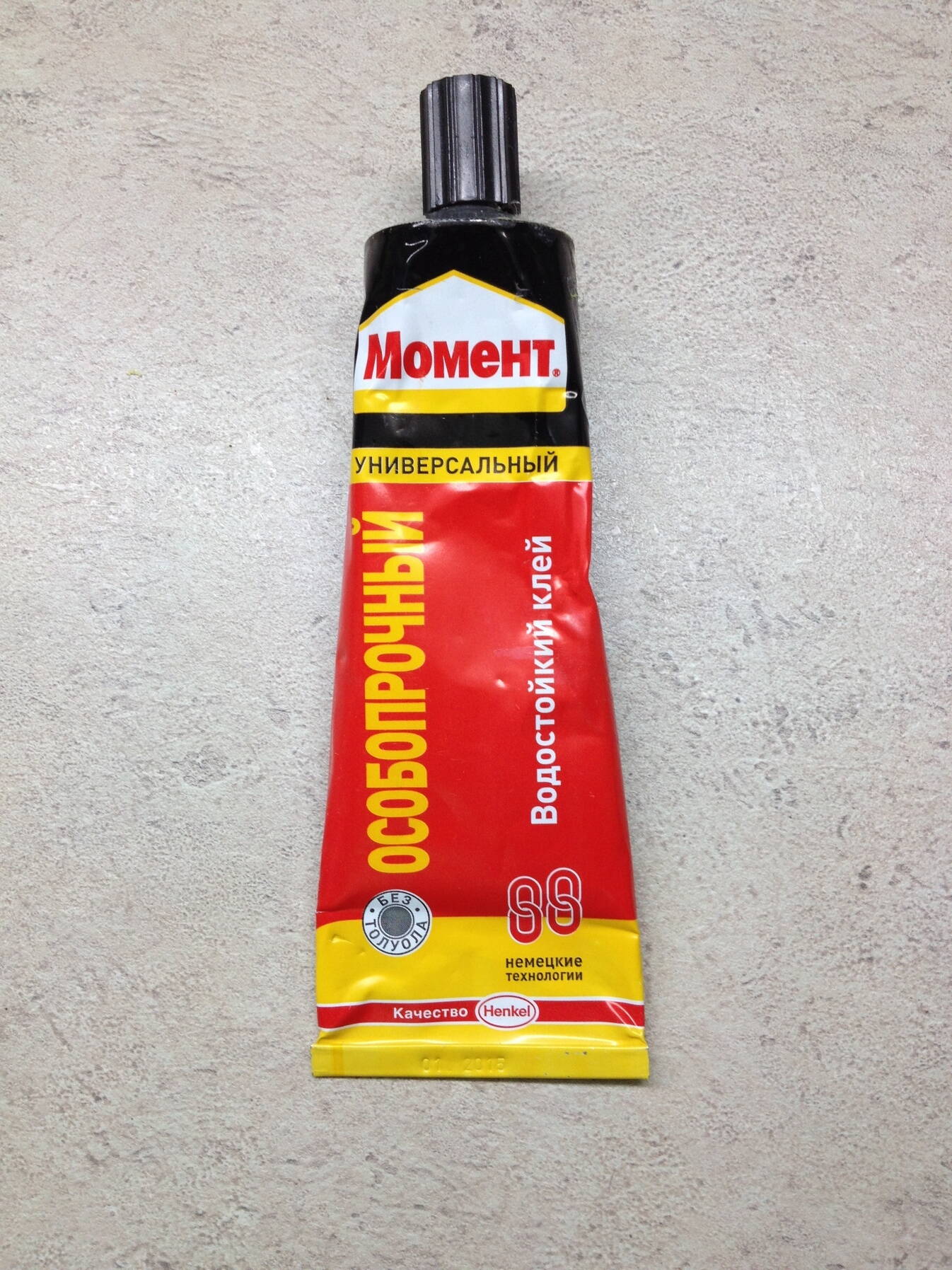

\\Global\\
Комментарий к файлу: В домашних условиях использую этот клей и латки нарезаю из старой камеры.
IMG_23181.jpg [ 982.4 КБ | Просмотров: 1679 ]
IMG_23191.jpg [ 971.48 КБ | Просмотров: 1679 ]

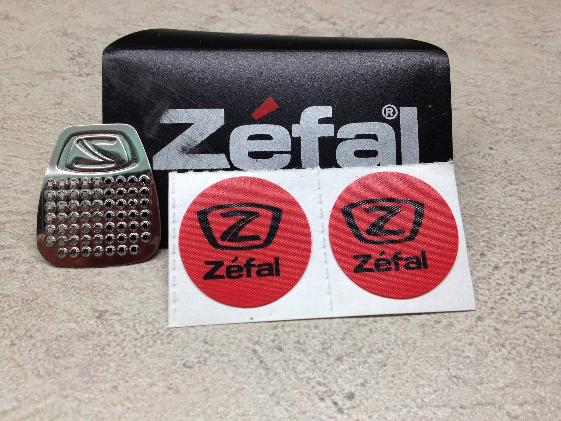

Комментарий к файлу: В пути использую самоклейки, ещё не подводили. Быстро, удобно и надёжно. Использовал более 10(ти) раз.
IMG_23211.jpg [ 989.51 КБ | Просмотров: 1679 ]

\\Global\\ писал(а):
IvSeNi писал(а):
Опиши технологию поклейки, может не так делаешь?
Через час берешь в руки камеру а у латки уже края к верху завернулись.
Края могут заворачиваться если клея слишком много.

Diamondyara писал(а):
\\Global\\
"Момент" мейд ин московия, не кормите оккупантов.
Есть отечественный "88", клеит не хуже.
Зефалевские латки слишком жесткие. Если камера заметно меньше объёма шины и сильно растягивается, могут отклеиться при накачивании, когда камера уже растянулась от воздуха, но ещё не прижала латку к поверхности.
\\Global\\
На производителя как то не обратил внимание, но обсолютно согласен, следующий клей буду искать другого производителя.
На счёт зефала, возможно и так, пару штук есть с немного отклеившимися краями, но не отпали и давление держат, покрышки у меня 2,25" и камеры Schwalbe ( AV13 ) раздутие 1.5-2.5 (40/62) . Тут вопрос в мобильности, прилепить самоклейку гораздо быстрей, ну а по поводу жёсткости можно попробовать другого производителя, но заверяю, если она приклеилась то держит очень хорошо, я люблю ездить на максимальном давлении и качаю по максимуму.
