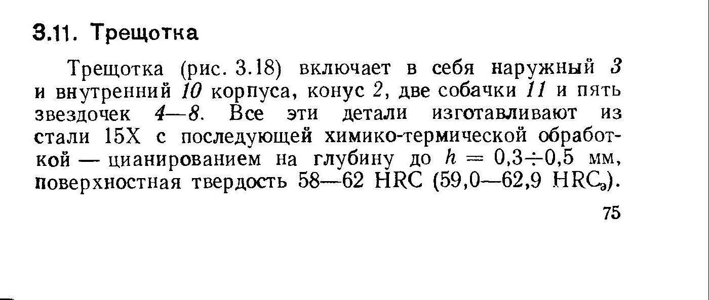

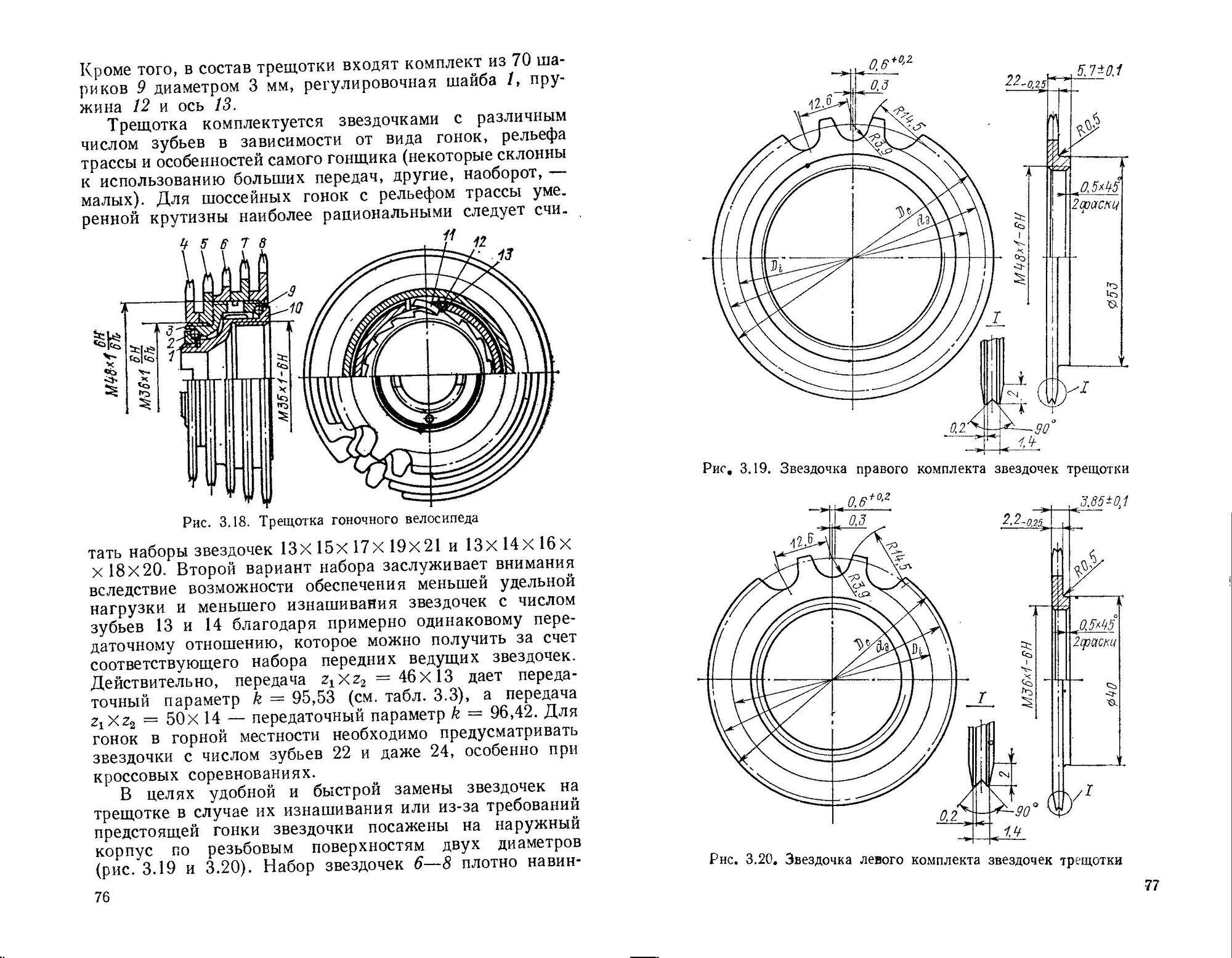

А вот хз. По идее, более новая удобнее, а какие преимущества у старой, которая сзади вскрывается - непонятно. Понятно только, что когда конструкцию поменяли, отчитались перед народом и партией об улучшении.
Кстати, в книге , где рассматривается устройство СЗ, ещё интересный вариант есть: там храповое колесо на внутренней части, а собачки - на наружной.
Гоночные велосипеды_39.jpg [ 104.24 КБ | Просмотров: 2933 ]
Гоночные велосипеды_40.jpg [ 933.89 КБ | Просмотров: 2933 ]
