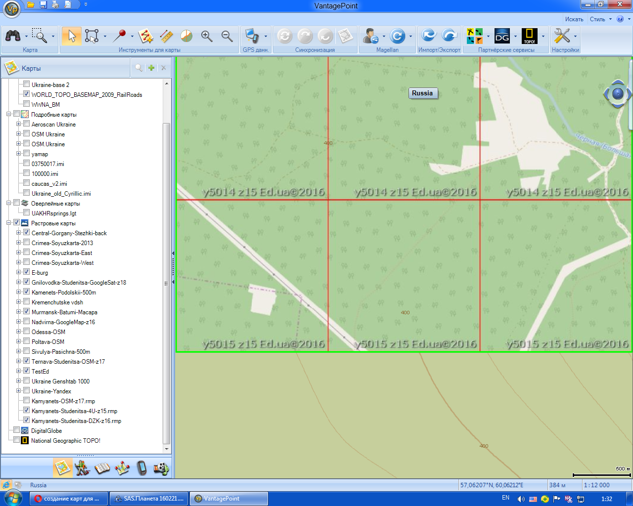

ed.ua писал(а):
К примеру имея такой RMP с сеткой скажем 800м скроля карту в навигаторе по широте вы запросто, по совпадению мерного отрезка (как идикатора) с ячейкой сетки можете практически в пару минут определить вашу так званую "широту разработчика".
Ну это Поморцев в своих выкладках привязался к "широте разработчика". А меня её поиски не интересуют.
ed.ua писал(а):
Я кстати сделал RMP с сеткой в 1k2 от экватора до Мурманска.
Но толку выкладывать, если даже предыдущие файлы в игноре.
Ваше передчасне вітання "с 1 апреля" произвело на нескольких участников беседы неизгладимое впечатление.
Ну а что касается лично меня, то, помимо вышесказанного, я, в связи с крайне ограниченным количеством свободного времени, уделяю внимание исследованию только того материала, который, как мне кажется, может быть чем-то полезен. Возможно, я не всегда правильно оцениваю полезность тех или иных материалов/исследований, но я вынужден их фильтровать, т.к. грузить в навигатор и скриншотить всё подряд у меня просто нет времени.
Файл от экватора до Мурманска выкладывайте. Я сделаю ряд скриншотов, ориентировочно, в понедельник. Правда, сетка в 1,2 км будет грубовата для точного вычисления разрешения, но более крупномасштабную карту с более мелкой сеткой, очевидно, одним файлом будет проблематично сделать.
Кстати, посмотрел ваш длинный вертикальный файл (район Екатеринбурга - Нижнего Тагила). Пока что посмотрел только в Вантаже. Позже посмотрю в навигаторе. По высоте он примерно полтора градуса. И верхняя, и нижняя его части зуммируются одинаково, исчезают и появляются на одних и тех же масштабах (уверен, что в навигаторе будет то же самое, но проверю в понедельник). Прикол в другом. На экране верхняя и нижняя части имеют разную ширину в пикселях. То есть, эта карта отображается Вантажем (наверное, и навигатором) не как прямоугольник, а как трапеция. То есть, программа растягивает нижнюю часть карты и сжимает верхнюю часть карты. Смотрите скриншоты. Я пододвинул левую панель Вантажа вплотную к левому краю карты в нижней её части, при этом же масштабе в верхней части карты мы видим слева зазор. То есть, получается, что верхняя и нижняя части карты имеют разное разрешение как в метрах на пиксель, так и в градусах на пиксель, но при этом отображаются на одинаковых масштабах.
2016-04-10_012953.png [ 441.43 КБ | Просмотров: 3381 ]
2016-04-10_013223.png [ 623.31 КБ | Просмотров: 3381 ]

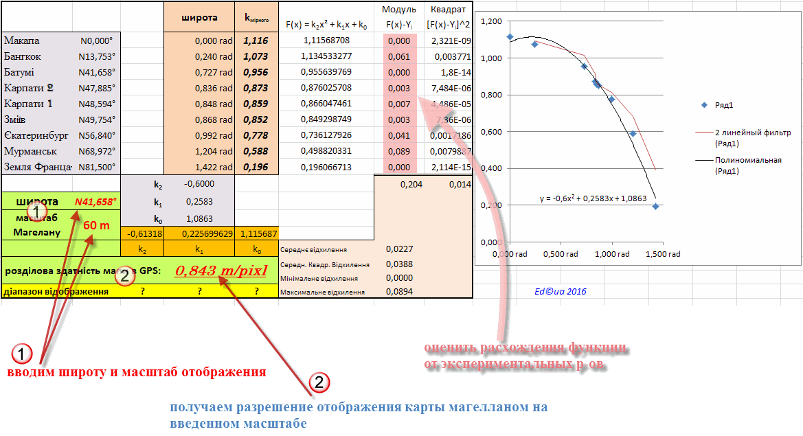

ed.ua писал(а):
Сегодня у меня после обеда температура, по этому случаю состряпал из тех ваших скудных данных аппроксимацию, по методу наименьших квадратов полиномом квадратичной функции.
На входе широта местности и масштаб отображения, на выходе аппроксимированное значение разрешения карты на экране прибора
Для тупых можете пояснить, как этим пользоваться? Берём широту местности в радианах (это x), по формуле вычисляем y, он же F(x). И что с ним делать дальше?
P.S. А я, чисто опытным путём, получил формулу, которая выдаёт разрешение на масштабе "60 м". Для других масштабов надо пропорционально пересчитывать.
R=0.99*(cos a)^0.6
(разрешение равно 0,99 умножить на косинус широты, возведённый в степень 0,6).
Эта формула даёт относительно небольшую погрешность от экватора и примерно до 60 градуса широты. Далее к северу ошибка начинает увеличиваться.
Парочка цифр для сравнения:
Батуми по моей формуле: 0,831 м/пикс (по скриншоту - 0,843)
Екатеринбург по моей формуле: 0,689 м/пикс (по скриншоту - 0,693)

ed.ua писал(а):
Но вот и метил тайлы по периметру, и шахматку делал, но как они выглядят меченные в приборе (квадратно или по круглому :D ) мне ни один продвинутый пользователь магеллана так и не показал. :cry: Не умею просить, сказали... :yes:
Считайте, что уговорили. Присылайте. Только немного. Самые основные варианты. Сделаю скриншоты и выложу.
Карти для GPS-навігаторів: де їх брати? https://www.encyclopedia-mandriv.pp.ua/2013/06/karty-dlya-gps-navigatorov.html

Андрей Лунячек писал(а):
R=0.99*(cos a)^0.6
Апроксимация2.gif [ 61.3 КБ | Просмотров: 3370 ]
Так это у вас табличка в Экселе, в которую нужно значения подставлять?
Файл выложите, чтобы опробовать?
Выложу, но все еще сырое, данных мало а самое основное если скажем завтра выяснится, что еще есть зависимость от положения центрального меридиана или еще чего ( никто же не смотрел
ed.ua писал(а):
По этому случаю RMP в студию
А погонять вы можете и так.
Из картинки ведь видно что
(а наверное Землю Франца-Иосифа нужно убрать и улучшить сходимость)
коэффициенты для F(x) = k2x² + k1x + k0
k2_k1_k0.gif [ 2.52 КБ | Просмотров: 3319 ]
х - тут да, широта в радианах
и тогда R= F(x)*M/68 ( где М нужный масштаб отображения => 30,60, 150,240, 400,800 и т. д)
