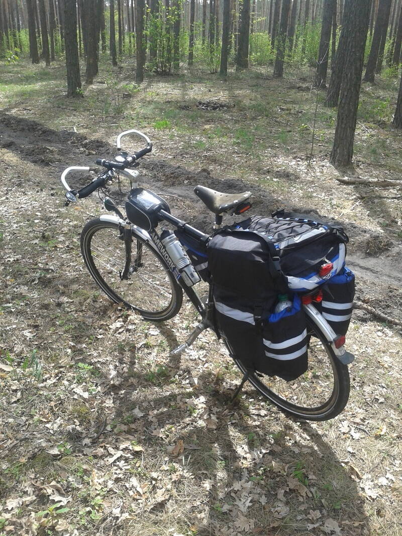

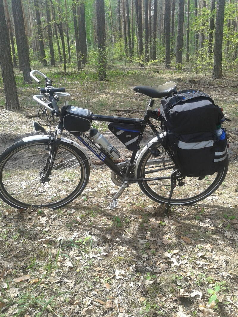

Вот и мой конь педальный- туристический на 1.75 марафонах. Обмотку только еще не намотал.
tour1.jpg [ 546.42 КБ | Просмотров: 2975 ]
tour2.jpg [ 544.35 КБ | Просмотров: 2975 ]
tour3.jpg [ 553.76 КБ | Просмотров: 2975 ]

littlebombardier
угу. Тему свою создайте, интересно поизучать вашего коня.
