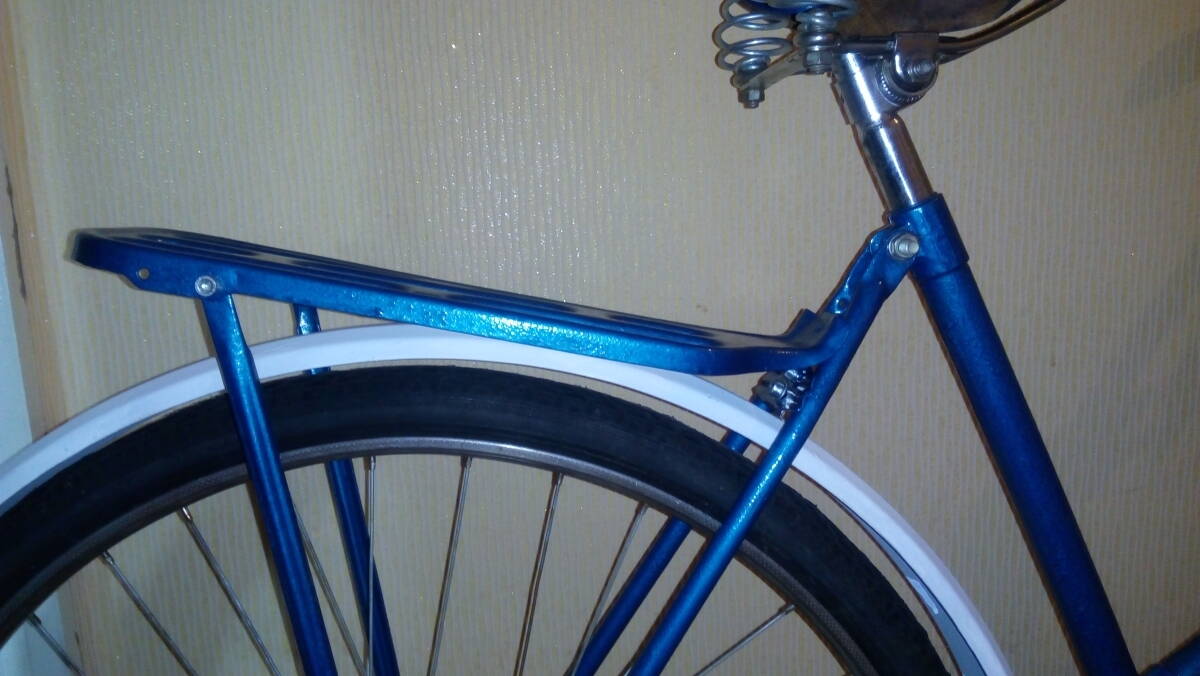

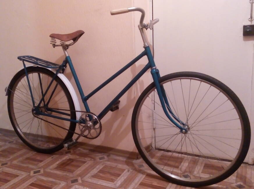

Собирал коллеге велосипед и не понравилось, как по колхозному стоит багажник.
велик.jpg [ 371.58 КБ | Просмотров: 4425 ]

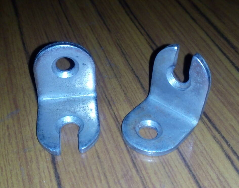

На глаза мне попались два мебельных уголка, которые я как-то хотел использовать для крепления крыльев, но потом передумал
(уголок-стяжка 2Д-16).
уголки.jpg [ 427.53 КБ | Просмотров: 4425 ]

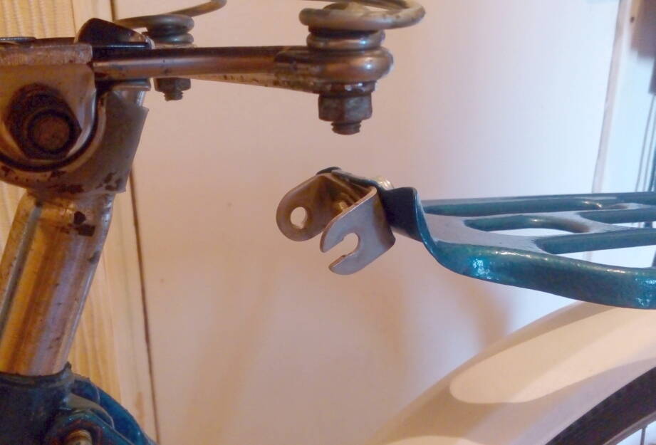

Оказалось, что багажник становится горизонтально, если закрепить его на болте, который зажимает подседел.
багажник примерка.jpg [ 708.46 КБ | Просмотров: 4425 ]
Два уголка подошли для этого наилучшим образом. Как видно на фото, с одной стороны уголок имеет отверстие, а с другой - длинный паз.
Причём, сторона с пазом чуть длиннее.
За счёт такой конструкции, если сложить два уголка буквой П (паз на отверстие), ножки буквы выходят ОДИНАКОВОЙ длины.
багажник 03.jpg [ 376.96 КБ | Просмотров: 4425 ]
Значит, ставим багажник по человечески. :D
Конусной разверткой расширяем отверстия на уголках до диаметра 8 мм (в оригинале 7 мм).
Складываем два уголка буквой П и закрепляем на багажнике, сильно не закручиваем - один уголок должен слегка двигаться за счёт паза вправо-влево.

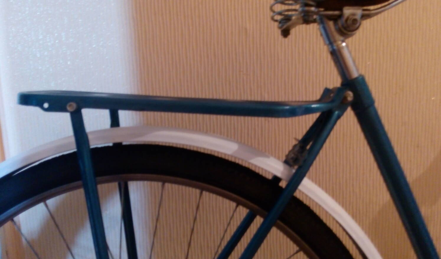

багажник 02.jpg [ 337.67 КБ | Просмотров: 4425 ]
Вынимаем болт крепления подседела и стыкуем нашу букву П с двумя отверстиями в раме, подкладываем шайбы изнутри, между рамой и уголками, если сильно много свободного места. Мне пришлось подложить всего по одной шайбе с каждой стороны.
Вставляем болт крепления подседела и затягиваем, чтобы подседел надежно зафиксировался.
После закручиваем винт на багажнике, крепящий между собой уголки (при затяжке болта подседела они уже встали в нужное положение за счёт паза).
Результат выглядит так.
багажник 04.jpg [ 472.7 КБ | Просмотров: 4425 ]
