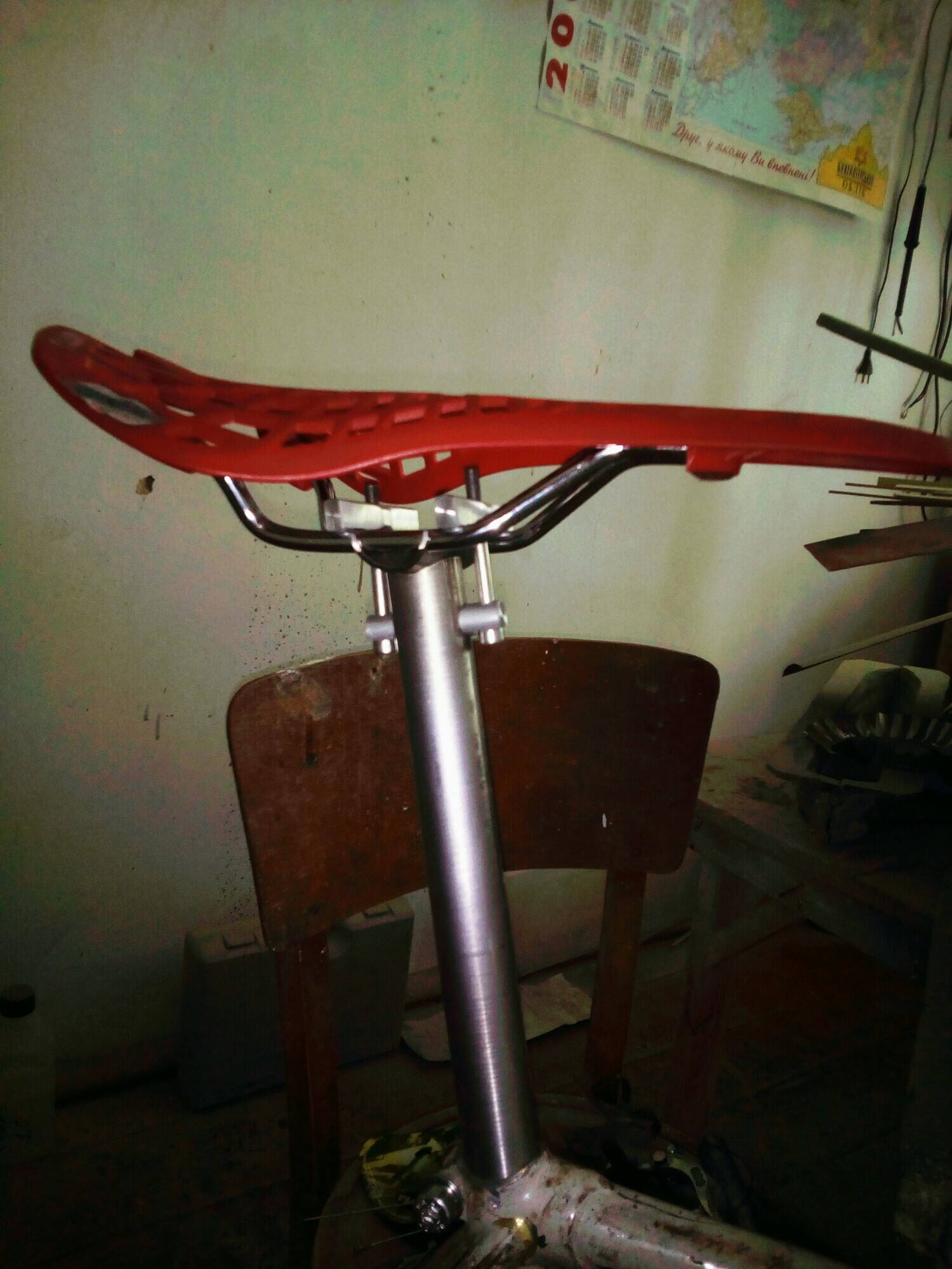

Привіт усім у хаті.
Як і багатьох мене напружує проблема підсідела 24,8.
Нє, ну найти 25,0 можна, але...
Вирішив її розвязати кардинально, от що вийшло. Попала мені в руки труба 25,2 з товщиною стінки 2 мм і довжиною 300 мм. Ну як попала, довелося декого напрягти і трохи почекати.
IMG_20160706_171831_391.jpg [ 560.62 КБ | Просмотров: 2499 ]
Труба виявилась зварна.
IMG_20160706_171857_717.jpg [ 579.41 КБ | Просмотров: 2499 ]
Завівши токарний станочок отримуємо
IMG_20160706_171920_305.jpg [ 442.01 КБ | Просмотров: 2499 ]
Отримуємо ось такий результат
IMG_20160706_171957_474.jpg [ 521.31 КБ | Просмотров: 2499 ]
Ну і додам, труба титанова, вага всієї конструкції 190г.

Евгений76
Круто вийшло :shock:
А який матеріал деталей зажима?
 Заголовок сообщения: Re: Вело хата
СообщениеДобавлено: 06.07.2016 18:47
Дюраль. Болти М5 з нєржи.
Насправді це сама пристосована конструкція для домашнього відтворення.

Евгений76 писал(а):
Привіт усім у хаті.
Приезжал ко мне парень с таким седлом. Он ездит на работу на велосипеде.
Просил совета как ездить быстрее. А то он едет на работу из пригорода 1,5 часа. Типа долго...
Осмотр сего седла (правда черного цвета) показал 2-е трещины по бокам в местах крепления полозьев.
Форма седла напоминала нож вгрызшийся в "попингаген"...
Вобщем седло стремилось разрезать мягкое место на 2-е половинки"!
Как он только так ездил?!!!
От чего лопнуло - неясно. Может падал, а может другая причина. Вес физкультурника - около 80кг.
Замена седла на простое старинное пластиковое ХВЗ, полностью устранило проблему.
Со слов парня - "доехал домой как на диване"!
Сказал, что теперь он добирается на работу на 20мин. быстрее и мечтает улучшить результат...
:D

Женя, классно. Регулировки седла по длине хватает, чтобы ось колена была над осью педали? Ну, по науке? А то я зкглядываюсь на такие подседелы, но смотрю на свои сидухи и сомнения гложут.
СообщениеДобавлено: 06.07.2016 22:37
Сообщения: 6025
Зарегистрирован:23.05.2013
kisa
А с чего бы не хватало, если он без оффсета?
