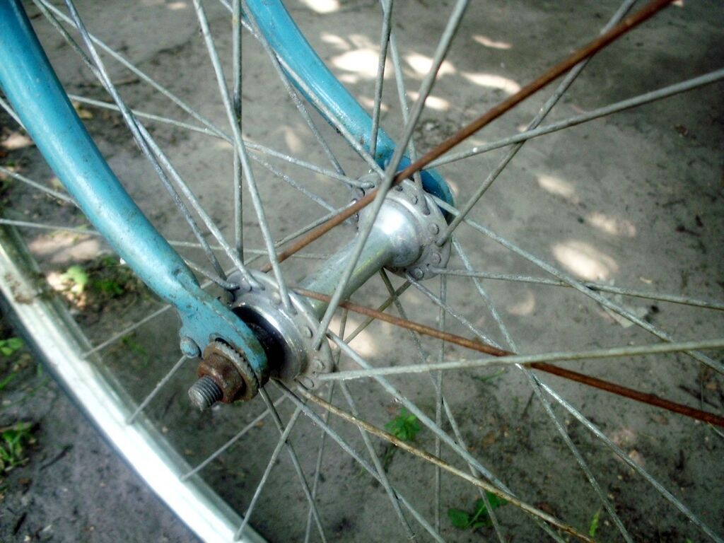

Вилка гнутая фронтальным ударом, но трубы рамы не пострадали. Верхние задние пепрья весьма пожёваны, нижнее левое около дропа внутри имеет рыхлую ржавчину. Не исключено, что эти элементы будут заменены туристовскими. Мостики трубчатые.
Переднее колесо, видать, родное. Обод - узкая стальная чайка, втулка полностью стальная, немного непривычной формы.
Заднее колесо имеет алюминиевый обод - наверное, более поздний, и обычную туристовскую втулку. Звезды три толстых, цепь сингловая (подгулявшая). Хз, меняли ли только обод, или всё колесо где-нибудь году в 70-м на более позднее, но ещё трёхскоростное.

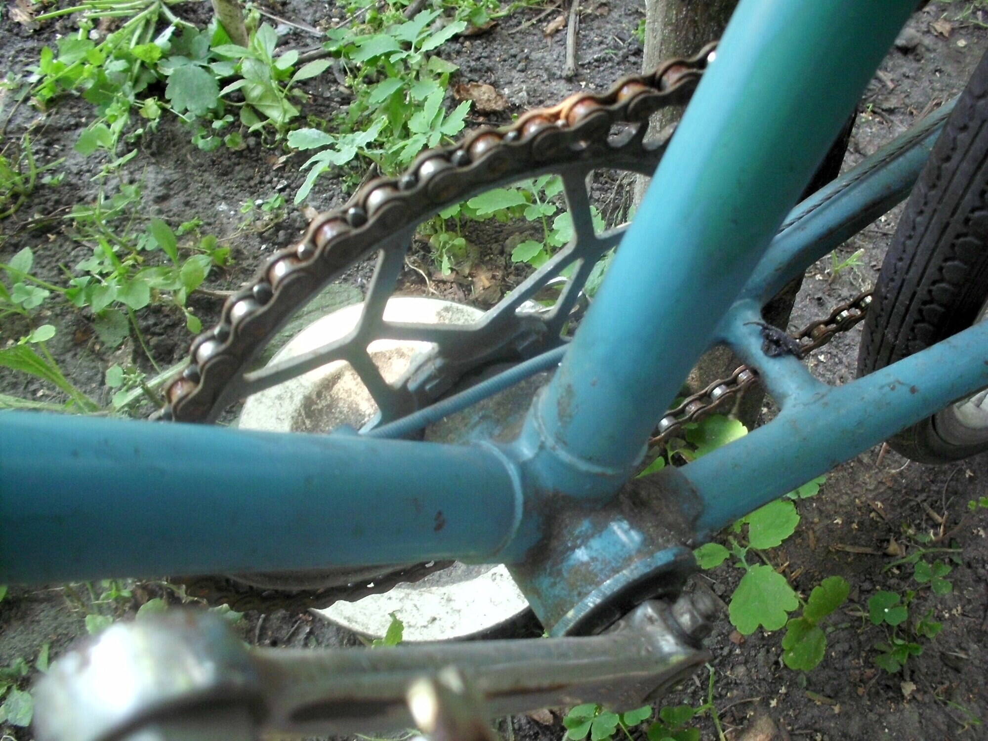

Система и каретка, похоже, родная. Шатуны не похожи по профилю ни на дорожные, ни на спортивные из привычных нам.
Педали в точности, как на стартоне. Такие и должны быть?

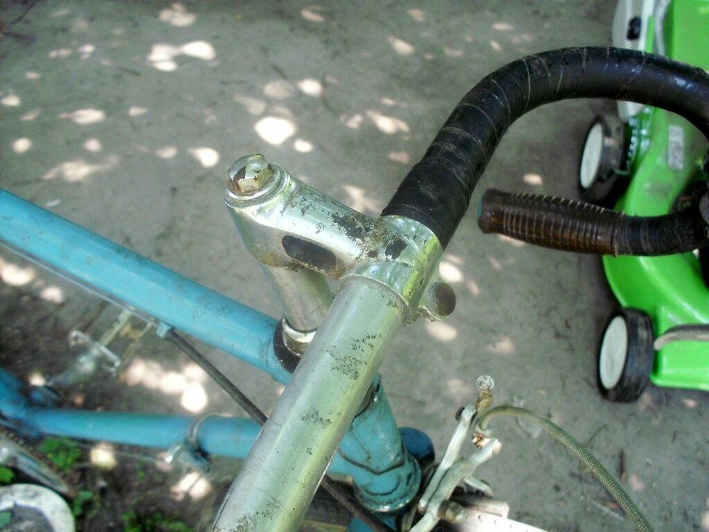

Вынос немного другой формы, чем знакомые мне по туристам 70-х. Руль алюминиевый туристовский узкий, диаметр трубы 24 мм, к выносу ПЛАВНО (а не резко) диаметр увеличивается до почти 26 мм.
Тормозные ручки, наверное, родные.Видал такие на чемпионах - регулировочные колесики имеют не токарную накатку, а редкие насечки.

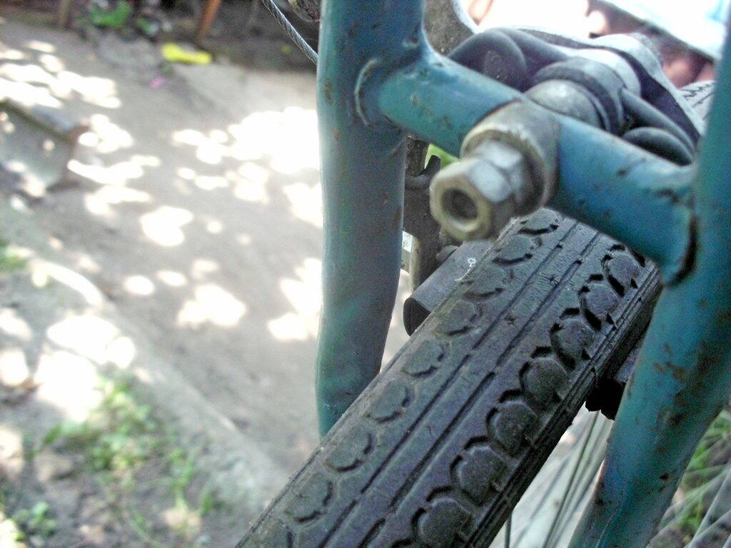

Тормоза вот такие, с рычажками для разведения колодок при монтаже колеса. Хз, думал, такие на чемпионы шли. Одна из четырёх колодок старинная с ушком.
Рубашки тросиков голые. Интересно, они тогда так и шли, или кембрики потерялись?
Гост на покрышках 63 года, камеры с "велосипедным" (Данлоп) ниппелем, но таким, как я помню по детству. Наверрное, здесь должны стоять более старинные.
