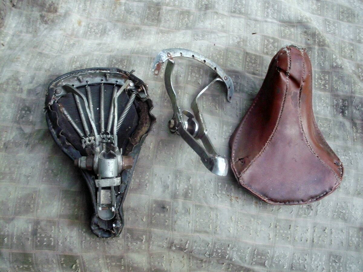

Седло. Могу допустить, что на этом веле катал спортсмен, возможно любитель для себя. И не очень удобное мягкое седло он мог заменить на спортивное жёсткое. Если что, у меня уже есть кой-какой мотлох, да он и попадается - коричневое и его каркас под реставрацию, черное - донор.
DSCI1050.JPG [ 322.41 КБ | Просмотров: 2945 ]
НО!
352.jpg [ 90.56 КБ | Просмотров: 2945 ]
И выглядит оно как-то не новее всего велосипеда. И не старее. Вот хз.
