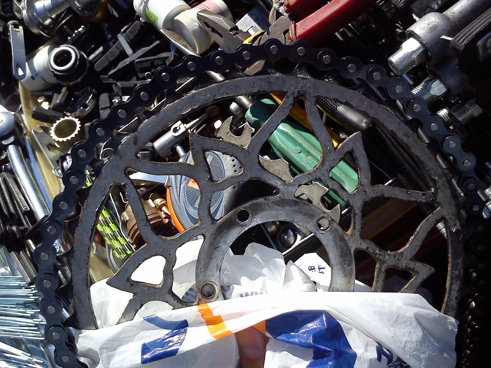

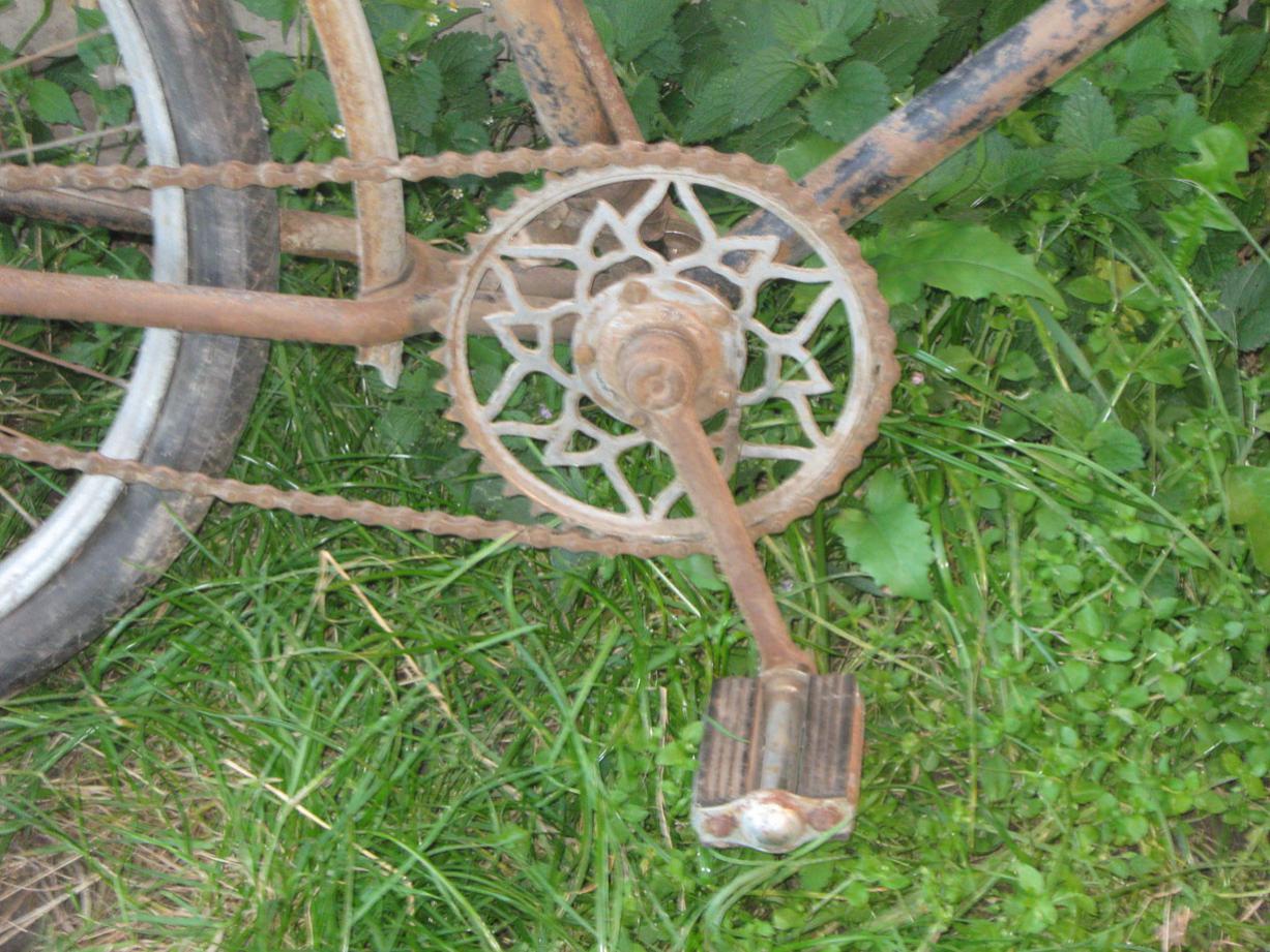

Помогите понять что это такое.

Старинный немец, год можно узнать , на задней втулке должен стоять. Не думаю, что втулка не родная. Думаю, что годов 30-х. Колеса 26?

Первое фото: сейчас он такой. Человеку его довели до ума (((( . Остальные фото (хоть их мало) каким он был. Попросили подобрать цепь. (между зубами 17мм) Стало интересно что это такое. Старой цепи уже нет проеб... реставраторы

Видел когда то такую цепь и звезды, не знаю, где хозяин будет такую цепь искать)))

Промышленных стандартов цепей дофига, и такой найдётся. Только мне не кажется ненормальным размер цепи и зубьев на фото.
Вот так смотрится стандартная цепь на этой звезде

Хм. 5/8" это 15,875 мм
3/4" это 19.05 мм
Это ближайшие промышленные стандарты, которые продаются.
Между зубами мерять неправильно. Нуджно поставить на бумажке несколько точек с этими расстояниями и приложить звезду так, чтобы точки попали в центры окружностей между зубами, тогда понятно будет. Или в этой проге распечатать звезду на столько же зубов в том и том стандарте и приложить - ещё лучше. Там и названия стандартов есть
sprocket.zip [47.63 КБ]
(установки не требует, можно прямо из архива запускать)
Если там цепь ваще кривого размера, а звезду сохранить хочется, придётся на токарном станке срезать с неё зубы и изготовить (или использовать от подходящей звезды) зубчатый венец нужного диаметра, приварив или припаяв на получившийся диск. Потом красить или искать хром.

Спасибо за развёрнутый ответ. Буду пробывать подбирать.
