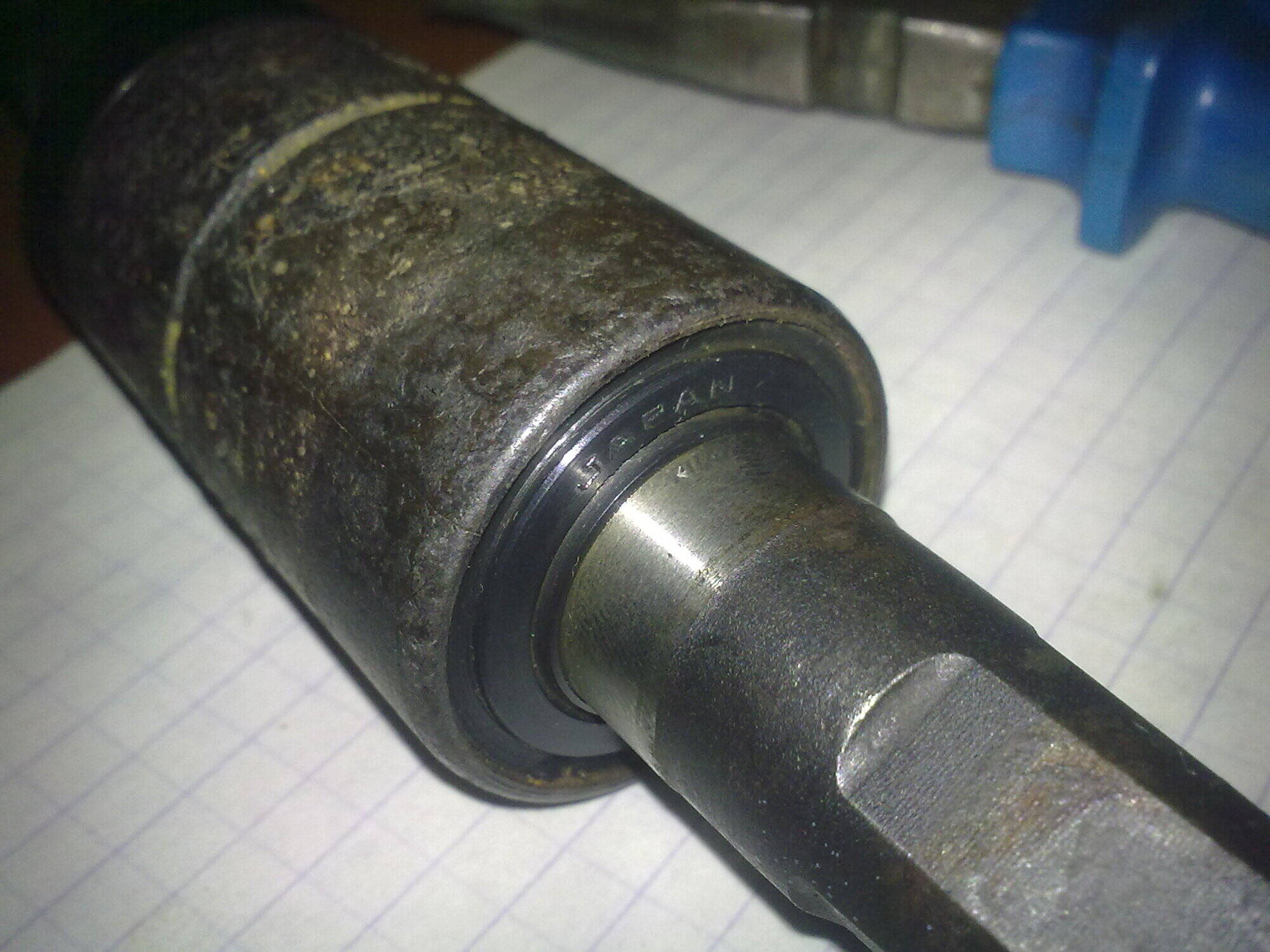

Вот это картридж, вот это я понимаю грязезащита.
Лабиринтное уплотнение (резина)
290520162223.jpg [ 380.25 КБ | Просмотров: 4902 ]
290520162224.jpg [ 284.32 КБ | Просмотров: 4902 ]
Манжета (резина, армированная сталью)
290520162227.jpg [ 405.85 КБ | Просмотров: 4902 ]
собственно сепаратор (дальше не разбирается) :twisted:
290520162230.jpg [ 352.01 КБ | Просмотров: 4902 ]
Отдельная благодарность за съемник Новик Андрею viewtopic.php?f=83&t=240451
