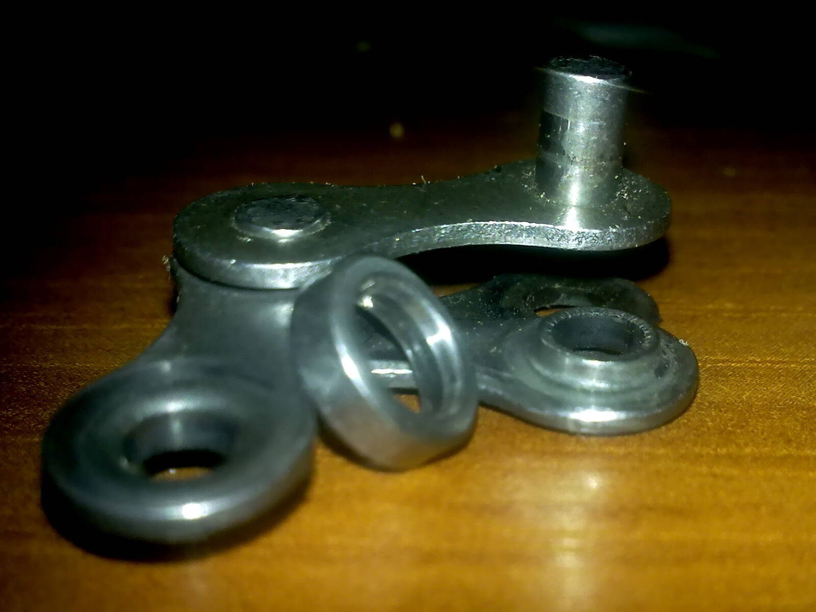

Ролик трется о выступы щечек полузвена на зацепленных звеньях
А моя интуиция была правильная! Трением ролика о звено можно пренебречь. Основные потери в цепной передаче именно от трения пина о звено.
СообщениеДобавлено: 13.08.2016 00:13
Сообщения: 2850
Изображения: 39
Город: Черкассы
Зарегистрирован:13.10.2015
Ты то к Ньютону апеллируешь, то к мыслям, то приплел уже свою интуицию (для девочки было бы логичней).
Факты где?
Вот фак_ты -
12082016057.jpg [ 281.41 КБ | Просмотров: 1713 ]
Вроде изношенные ролики внутри никогда не видел.
Мы сейчас про потери на трение или про удлинение цепи, вообще?!
Вот еще Шелдона Брауна фото Изображение
так а где больше площадь контакта? Так а чем измеряется трение (коэфициент), в каких единицах?
Ты невнимательно читаешь.
Сегодня у же устал, завтра напишу, почему основные потери как раз от трения пина о звено.
Там главная мысль в том, что нагрузка на ролик в несколько раз меньше, чем нагрузка на пин.
Зуб звезды давит на пин через ролик, ага. Давление больше, а не нагрузка. :facepalm: Опять я хамло, да? :ROFL: Спокойной ночи...
СообщениеДобавлено: 13.08.2016 00:39
Сообщения: 2693
Зарегистрирован:17.04.2010
Давление -- сила деленная на площадь. Я не знаю, какое там давление и меня это сейчас мало интересует, если честно.
Цепь зацепляется за звезду не одним зубом. Сразу несколько роликов делять нагрузку между собой, но только один из них проворачивается.
Пин же должен нести всю нагрузку.
