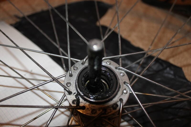

Ще один досвід з червячкою: Стоїть на туристі в парі з переднім ободним тормозом viewtopic.php?f=31&t=309271&start=330
Пробіг 1000 км. Перед початком екслуатації була перебрана і змазана літолом, декілька разів регулювалась (приходилось забирати люфт).
З плюсів виділив би, компактність і чіткіше ніж в торпедо тормозіння. А ще те що відпадає потреба в ручці і тросі для заднього тормоза.
IMG_1495.JPG [ 155.77 КБ | Просмотров: 35617 ]
IMG_1477.JPG [ 171.69 КБ | Просмотров: 35617 ]
IMG_1479.JPG [ 200.83 КБ | Просмотров: 35617 ]
IMG_1481.JPG [ 164.56 КБ | Просмотров: 35617 ]
IMG_1484.JPG [ 177.72 КБ | Просмотров: 35617 ]
IMG_1485.JPG [ 204.03 КБ | Просмотров: 35617 ]

Иван, сделай фото отмытых конусов крупным планом плиз. Это же самое интересное.

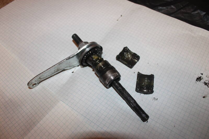

З фото видно, що літол стає чорним. Можна зробити висновок про знос механізмів, хоча це не так. Всі дорожки і деталі в відмінному стані, за винятком прижимного конуса, покриття якого посипалось.
IMG_1492.JPG [ 199.64 КБ | Просмотров: 35597 ]
IMG_1493.JPG [ 153.85 КБ | Просмотров: 35597 ]
IMG_1494.JPG [ 120.32 КБ | Просмотров: 35597 ]
IMG_1496.JPG [ 189.81 КБ | Просмотров: 35597 ]
IMG_1497.JPG [ 167.07 КБ | Просмотров: 35597 ]
IMG_1500.JPG [ 111.72 КБ | Просмотров: 35597 ]

правый мАлый конус таки начал сыпаться
желательно его или поменять, или отфлифовать
СообщениеДобавлено: 18.08.2016 16:55
Второй сигнал про хреновый тот конус. Штука км для какого-будь дачного вела - это много лет, а для серьезно катаемого мало. Надо что-то решать. Может подобрать какой-нибудь Квандо - их оси с конусами поставляются в продажу, как запчасти, и их хвалят.
