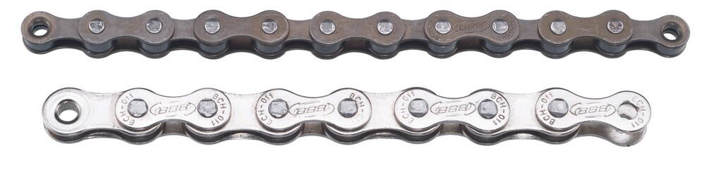

Цепи

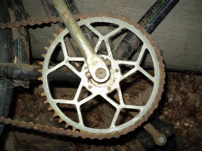

Главный элемент передачи – цепь. Во всех современных велосипедах применяется втулочно-роликовая цепь с шагом 12,7 мм (½ дюйма) – от детских до гоночных, и даже мопеды оснащаются цепью с таким шагом.
Цепи различаются между собой по ширине, и иногда – по толщине металла звеньев.
Yeong-Deok-Seo_chain_sculptures_6.jpg [ 101.86 КБ | Просмотров: 9021 ]

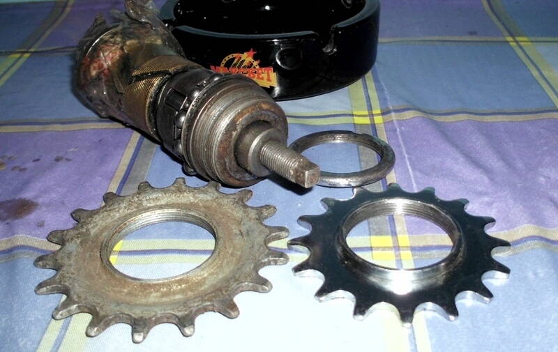

Более широкая цепь увеличивает ресурс передачи – ведь её можно установить на звёздочку потолще, соответственно увеличится пятно контакта (это отражается на ресурсе звёздочки, а не цепи); кроме того, увеличивается площадь контакта внутренних шарниров самой цепи. А толщина металла звеньев обеспечивает передачу необходимого крутящего момента без разрыва цепи.
Велосипедные цепи можно разделить на «широкие» (когда-то они считались обычными) и «обычные», которые когда-то считались узкими. Узкие цепи бывают разной ширины.
Широкая цепь действительно является «нормальной» - изделия такого размера применяются в обычных и гоночных велосипедах с момента их появления, по сей день. По всей видимости, они являются оптимальными по соотношению цены, веса, передаваемых усилий и ресурса. Внутренняя ширина такой цепи 3,3 мм, нормальная толщина звёздочки 3 мм.
Широкая цепь ещё называется «сингловой», что указывает на её назначение. Она устанавливается на велосипеды с одной передачей – от детских до взрослых дорожников и трековых гоночных велосипедов. Цепная передача для планетарной задней втулки не отличается от обычной, поэтому и в таких передачах применяется нормальная, широкая цепь.
На старых легкодорожных велосипедах, турингах, имевших «всего» три скорости, также устанавливались именно такие, «широкие» цепи. Из советских велосипедов – это ранние «Туристы» В-33, различные «Спутники» выпуска примерно до 1970 г. Помимо трёх звёздочек на трещётке, такую передачу можно отличить по толстым, как на дорожном велосипеде, звёздочкам спереди и сзади. Толщина таких звёздочек 3 мм.
В принципе, ничего не мешает установить широкую цепь на узкую звёздочку от многоскоростного велосипеда. Несмотря на некоторую ненужную свободу цепи по ширине звёздочки, чувствует себя такая передача вполне нормально, уменьшение ресурса её компонентов быть не должно.
Тем более, именно широкую цепь приходится ставить, если одна из звёздочек передачи толстая. Например, при использовании системы от многоскоростного велосипеда спереди и втулки типа «Торпедо» сзади. Или наоборот – самодельном фривиле из многоскоростной трещётки сзади и звёздочке от дорожника спереди.
Если обе звёздочки тонкие, можно применить узкую цепь. В современных реалиях в этом есть определённый смысл.

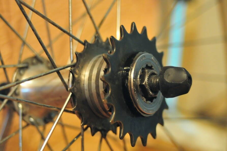

Многоскоростная цепь не только аккуратнее стоит на тонких звёздочках, если пришлось таковые применить. Из-за тяжёлых штатных условий работы – с перекосом, с лишними крутыми перегибами на роликах переключателя – производители вынуждены держать довольно высокое её качество. Соблюдать приличия, добиваясь пристойного ресурса, хотя известно, что цепь современного мультиспида итак преподаётся, как расходный материал.
А трансмиссия синглспида, по мнению производителей, служит слишком долго. Неудобно долгий срок службы хорошей одинарной передачи не только редко заставляет пользователей тратить деньги (причём небольшие), но и привлекает внимание пользователей многоскоростных велосипедов, у которых возникают ненужные вопросы.
Поэтому в продаже встречаются либо относительно хорошего качества узкие многоскоростные цепи, которые ходят на своих велосипедах не очень долго, либо плохого качества односкоростные цепи, которые ходят относительно долго благодаря хорошим условиям работы.
Напрашивается интересная комбинация: использовать многоскоростную цепь в сигл-режиме viewtopic.php?f=23&t=126089&start=30#p1103250
Также стоит помнить, что в односкоростной передаче используются цепи одного из обычных распространённых промышленных стандартов. И цепи, того же размера, но не предназначенные для велосипеда, могут показать гигантский для нас ресурс, а могут и не показать - нужны испытания конкретных цепей.
Для справки: ресурс честной советской односкоростной цепи (при условии какого-никакого ухода) считался примерно равным 4000 км. Современная цепь того же завода, который выжил и процветает, ходит примерно так же, а на фиксе - до 1500 км при регулярном уходе.
Для получения гораздо большего ресурса любой цепи, её не следует смазывать маслами. Намного приятнее, удобнее и практичнее иногда (в три-пять раз реже смазки с промывкой!) вываривать цепь в парафине, хотя бы вытопленном из хозяйственных свечек. Любые смазки в комбинации с самым тщательным и частым уходом за цепью не идут ни в какое сравнение с этим способом, в том числе – по ресурсу деталей передачи http://krokovod.org/forum/viewtopic.php?id=7
Например, пробег цепи советского образца на одном из дорожников автора приближается к 7000 км, и запас ещё есть. Цепь редко (по настроению, а не по регламенту, раз километров в 500) проваривается в парафине.
IMG_9241.jpg [ 27.65 КБ | Просмотров: 9018 ]

Неплохие сингловые цепи выпускает ВВВ, причём в двух исполнениях по отделке – серая и никелированная.
bbb.jpg [ 65.4 КБ | Просмотров: 8961 ]

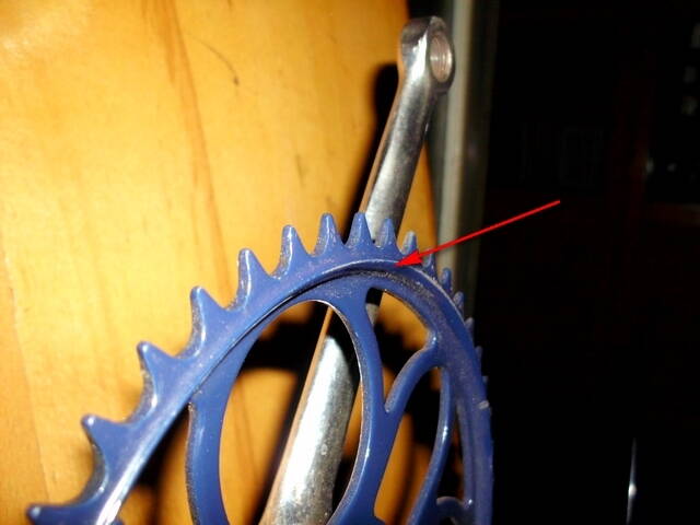

Профиль звёздочек односкоростных передач выполняется полноценным.
1_5255180db325e5255180db329b.jpg [ 131.97 КБ | Просмотров: 8858 ]

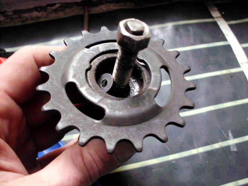

Звёздочки советских (и очень старых иностранных) многоскоростных велосипедов также имеют нормальный, полноценный профиль зубьев, что положительно сказывается на их работе. Зубья более новых систем изуродованы в угоду лёгкости переключения, и условия для работы цепи на них не так хороши. Доходит до анекдотичных ситуаций, когда новички, рассматривая свежекупленые звёздочки, подозревают продавца в мошенничестве, а «спецпрофиль» принимают за дефект!
Комментарий к файлу: Осмотрим зубья по кругу...
1546_0.jpg [ 32.91 КБ | Просмотров: 8858 ]
В этом есть некая извращённая логика – как будто основным режимом работы велосипеда является не езда, а переключение передач. Впрочем, такое решение балует потребителя, загипнотизированного заморским механизмом, и несколько снижает ресурс передачи, на деталях которой получаются наибольшие прибыли – что балует уже производителя.

Закрепляются ведущие звёзды к шатуну по-разному. На дорожных велосипедах, как правило, звезда надета шлицами на соответствующий шлицевой выступ правого шатуна, и всё это расклёпано. Иногда это место разбалтывается. Помочь может как дополнительная расклёпка, так и аккуратная электросварка с внутренней стороны. Цвета побежалости, образующиеся при этом на хроме с лицевой стороны, легко убираются полировкой, больше хром никак не страдает (система этого велосипеда отремонтирована таким образом)
DSCI0851.JPG [ 199.45 КБ | Просмотров: 8858 ]

СообщениеДобавлено: 19.10.2016 18:18
Задние звёздочки вольностей с материалом не позволяют. Если её «берёт» напильник – такая долго не прослужит. Хотя не редкость экономные штампованные задние звёзды из достаточно твёрдой, но тонкой стали. Как и толстые, но мягкие, впрочем.
0_cee06_c111056_orig.jpg [ 107.11 КБ | Просмотров: 8822 ]
Хочется предостеречь от использования задних звёздочек современного типа. Считается, что их профиль выполнен таким для более чёткого переключения. Нас такие материи никак не касаются, но..
Мало того, что высота зуба при этом мала, конфигурация впадины очень напоминает изношенную до предела нормальную, односкоростную звёздочку. А такие изношенные в эксплуатации или заранее сделанные так на заводе звёздочки, как известно, способствуют быстрому износу цепи.
Комментарий к файлу: Мысленно укоротим зубья изношенной нормальной звезды. Прогрессивное изделие осмотрим по кругу. ОНО НОВОЕ
xtr.JPG [ 287.01 КБ | Просмотров: 8822 ]
Кроме того, они выполнены не из самой лучшей стали, и вообще не могут быть единственной звездой велосипеда сколько-нибудь продолжительное время. Ведь при штатной эксплуатации многоскоростного механизма каждая из звёзд в отдельности работает немного, но служит даже при этом недолго. Нетрудно догадаться, что такая звёздочка быстро износится сама ещё больше, а жизнь цепи начнёт укорачивать, ещё будучи новой.
Звёздочки советских и очень старых иностранных многоскоростных велосипедов изготовлены из качественных материалов, имеют нормальный профиль зуба (что полезно для цепи) и вполне долговечны.
DSCI1464.JPG [ 93.4 КБ | Просмотров: 8822 ]
Крепление задней звёздочки.
Раньше, очень давно, на тормозных втулках звёздочка накручивалась по правой резьбе, а потом контрилась локрингом с левой резьбой. Сейчас мы встречаем такое крепление на фиксах. Иногда до наших дней доходят старинные втулки под такие звёздочки – или советские копии «Торпедо» или настоящие «Торпедо» от F&S . Что интересно, к тем и тем обычно по резьбе подходят современные звёзды и локринги для фиксов, хотя попадаются и исключения.
Комментарий к файлу: Механизм и локринг F&S довоенный, звезда ПВЗ послевоенная и современная фиксозвезда - всё совместимо.
DSCI1462.JPG [ 231.2 КБ | Просмотров: 8822 ]
Эксплуатировать такую втулку (как и фикс с накручиваемой звёздочкой) без локринга нельзя! При торможении звезда откручивается!
Позже крепление звезды на всех тормозных втулках – «Торпедо», червячных, планетарных - перевели на шлицевое с тремя шлицами и фиксирующим пружинным кольцом. Здесь дорожки советского и западного стандартов разошлись.
Иностранные звёздочки (и их крепление на втулках) между собой взаимозаменяемы на всех «Торпедо», червячных и планетарных втулках, а советские «Торпедо» имеют несколько больший посадочный диаметр. На изделиях соцстран, а так же из Индии и Китая могут попадаться оба стандарта.
Комментарий к файлу: Иностранная звезда мала для советской втулки
DSCI1466.JPG [ 241.7 КБ | Просмотров: 8822 ]
К теме крепления звёздочки можно отнести и замену фривила самодельной конструкцией на основе многоскоростной кассеты или трещётки. Это имеет смысл – ведь фривилы обычно имеют хоть и относительно невысокую, но явно неадекватную цену, при этом часто низкое качество, и неудобство демонтажа. Особенно приходится пострадать в некоторых случаях при необходимости заменить спицу на колесе с фривилом.
Собственно, единственное достоинство фривила – равные зонты колеса, но проявляется оно только с применением специальной, широкой втулки. Хоть звёздочка на нём имеет большую ширину и хороший материал, она долговечна, но одноразовая. Но и такую втулку и сам фривил приходится покупать отдельно, а многоскоростные детали приходят к нам в составе заготовки. Задача – убрать лишние звёздочки и заменить их проставками:
VAD_6968.JPG [ 71.45 КБ | Просмотров: 8822 ]
В некоторых случаях на шоссейных трещётках получается обойтись даже без проставок:
DSCF1442_800.jpg [ 75 КБ | Просмотров: 8822 ]
Большой смысл имеет такая переделка для задней втулки от обычного «Туриста» - все её детали имеют огромный потенциал по ресурсу по сравнению с современными.
IMG_5254.JPG [ 21.2 КБ | Просмотров: 8822 ]
IMG_5246.JPG [ 30.68 КБ | Просмотров: 8822 ]
