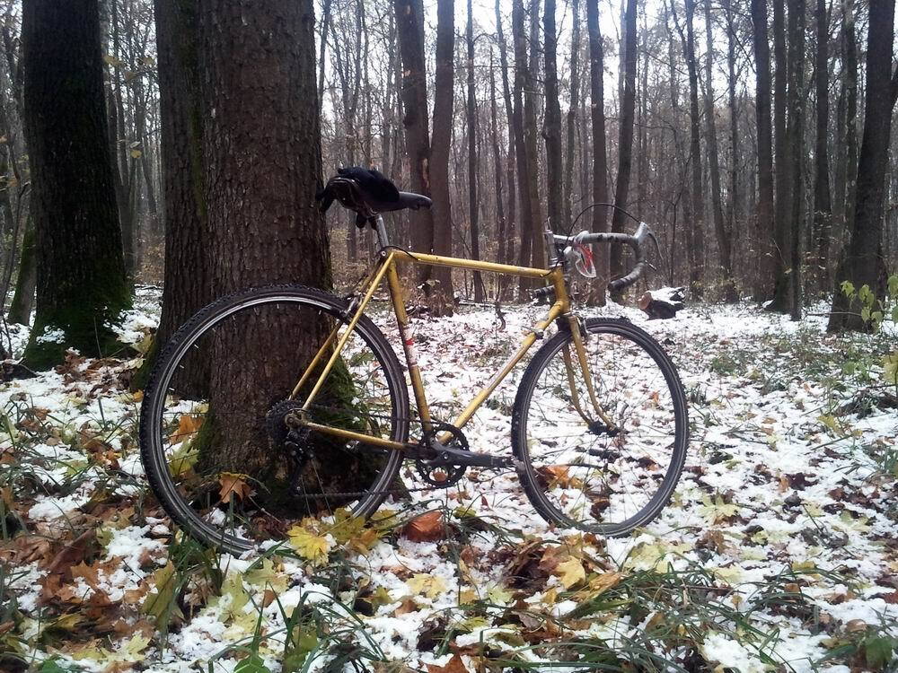

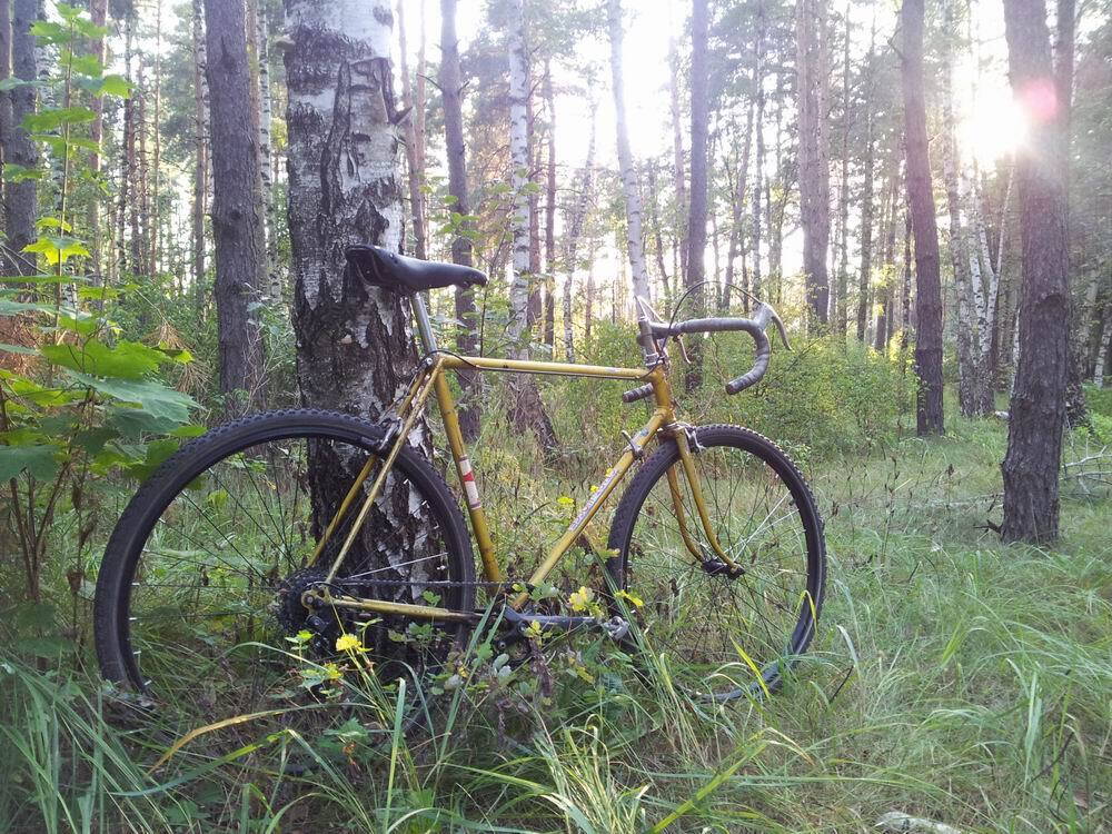

Очень давно не отписывался на форуме, за это время было приобретено несколько велов. И так, в мае взялся за сборку чемпиона 62года и в этот период был куплен старт 555 73года, в довольно таки хорошем состоянии, на родных колесах, в придачу досталась одна трубка. Время решил зря не тратить, разобрал полностью, перебрал тормозные ручки. тормоза, поменял рубашки и троса, выровнял дропы, раздвинул задние перья и много чего по мелочи. В результате через пару дней был готов красавец :smile:. Старт очень понравился, на нем особо никто не ездил, так что рама оказалась довольно таки жесткой, в подьемы 17 градусные на передаче 42-27 довольно таки легко заезжал. В результате погонял я на нем почти 3 недели, а потом пересел обратно на своего любимчика, старта 74.

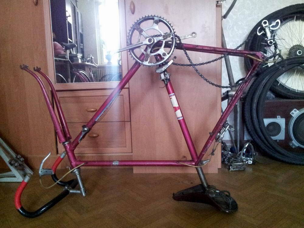

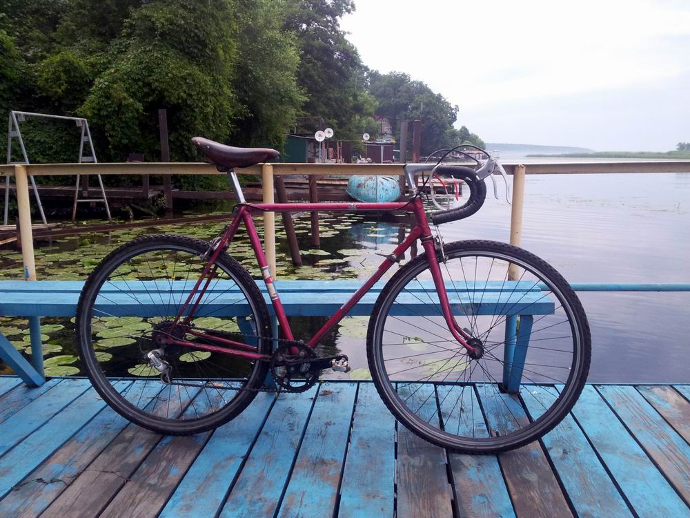

В июле на авито случайно купил старт 555 75года, за смешные 2.8к. По приезду его разобрал полностью, перебрал рулевую, тормоза, выпрямил дропы, поставил систему аливио с 42 звездой, колеса собрал на втулках формулах, обода dh18, кассету срамовскую 830 11-30, покрышки аналог конти тур райд 35мм. В итоге получился отличный аппарат на каждый день, езжу на нем по сей день и остался очень довольным им.
