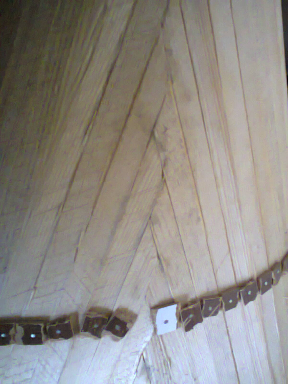

блин,забываю что будет базальт :sad: .каяк из красного дерева?
я уже месяц рейкой обшиваю :roll:
Фото1054.jpg [ 227.78 КБ | Просмотров: 2845 ]
Фото1052.jpg [ 275.63 КБ | Просмотров: 2845 ]
Фото1050.jpg [ 148.49 КБ | Просмотров: 2845 ]

Приступаю к шлифовке или к покрытию мастерской тонким слоем пыли.
Я конечно преклоняюсь перед зарубежными специалистами, в частности братья Шейдеры. Они выполняют эффективно эту задачу при помощи только ручного инструмента и механического труда.
Но ...., у меня как то терпения не хватает, или руки не заточены под это, или банальная не хватка времени. В общем, я пользуюсь шлифовальными машинками Bosh.
Результат, первой, черновой, прогонки 60 зерном.
Пока ничего особо интересного, но лодка начинает принимать очертания.
Прогонял отец, пока я был на работе. А я сейчас буду доводить на чистовую.
Вообще шлифовка - это ответственный этап. Хотя, сказать по правде, каждый этап в постройке судна ответственный, если, конечно, вы не собираетесь использовать каяк в какой нибудь луже 5 на 10 метров и глубиной по щиколотку.
Так вот вернемся к шлифовке.
Я предпочитаю начинать шлифовать с 60 или 80 зерна, в зависимости от типа дерева. Если это Сапели или Дуб , то можно и по крупнее взять. Там плотность высокая, повредить тяжело. Канадский кедр - мягкое дерево, его плотность в 2 раза меньше чем у дуба, при одинаковой влажности. Так что тут сильно не разгонишься. Одно неверное движение и яма, а с учетом того, что лодка собирается из рейки, толщиной в 5 мм., то яма, может быстро превратиться в дыру.
При шлифовке, я пользуюсь наждаком следующего зерна 80 / 100 / 120 / 150 (180) / 220 - это в том случае если изделие будет лакироваться, то есть дерево будет видно.
Что я могу посоветовать - если вы планируете лакировать.: максимальная тщательность и внимательность, только так! Любая царапина, даже самая минимальная будет видна под слоем стеклоткани и эпоксида. Даже, если при шлифовке вы сначала выключили шлифмашинку и только после этого убрали ее с изделия - Останется след! А когда вы про армируете изделие, то от этих следов вам никак не избавиться
Придаем форму Носу и Корме. Главное не снять лишнего.
Шлифуется до фанерного штевня, он принимает на себя удар, ели вы решите использовать каяк как таран. Ну и фанера плотнее чем канадский кедр, по этому для деформации требуется большее усилие. В фанерных корпусах, где штевень отсутствует, производитель рекомендует заливать 200 - 300 грамм смолы для усиления.
Носовая и кормовая часть самые трудоемкие обычно
Вот нос в первом приближении. Поскольку покрытие корпуса Фрея не прозрачное, то в шлифовке я остановлюсь на 150 наждаке. Более мелкий просто не рационально применять.
Нос сделан, пришло время кормы. Весь процесс шлифовки, обычно занимает около 2- 3 часов для одного человека.
Вдвоем на много быстрее, ведь еще надо будет пройти пред армированием все отверстия, от проволок.
Ну и в чем недостаток не прозрачного покрытия, так это в том, что, в случае образования пустот в результате протекания смолы через отверстия при армировании (а она их найдет.... ) вы этого знать не будете. Но поверьте моему опыту и закону подлости - именно в это место попадет ваш "айсберг" ....
А процесс пока идет вперед, а переходы между рейками становятся плавнее
Промежуточный результат, на самом деле, думаю даже под лаком смотрелось бы вполне нормально. Мне обычно не понятно, когда люди собирают, стараются уменьшить швы, но при этом используют гвозди!!! для закрепление реек к формам при сборке. Я понимаю что так написано в мануале, как самый быстрый способ. Но ведь эти следы будут видны! Я даже при постройке своего первого каяка Sherwater 17 гибрид, с реечной палубой гвозди не использовал. А тут вся картина портится, этими следами от гвоздей :(
Процесс идет, пятен почти не осталось от эпоксидки, т.е. корпус Фрея был собран правильно.
А еще я не понимаю, кроме гвоздей. зачем клеить рейки на эпоксид, при сборке - ведь столярный клей быстрее и он позволяет сживать рейки с большим усилием, что нельзя категорически делать со смолой.
Ну в общем каждый имеет право на свои собственные заблуждения.
Продуваю всю лодку сжатым воздухом, чтобы увидеть все щели и пустоты. Пыль при шлифовке забивается и их не видно.
В общем как говорил Амаяк Арутюнович Акопян: "Дунуть, надо обязательно дунуть, иначе чуда не произойдет" :)
Ну и финишная шпаклевка. чтобы окончательно подготовить корпус к армированию .
Потом повторно надо будет зашкурить эти места.

Перед последней (сегодня) шпаклевкой - темные пятна - это не сошлифованная эпоксидка, или провал на рейке? Дошпаклюете? И тоже с с мукой? На фото не видно, что швы с наполнителем, разве, что в носу на сходе килевых реек и на штевне щели. Я понимаю, что все закроется тканью, но швы дозаливаются эпоксидкой? С мукой? Спасибо.
И еще. на первой странице обводы дна плавные от ~нуля глубины на носу до ~ нуля глубины на корме. А на фото - линия нос-мидель это прямая, и к корме уходит вверх (к ватерлинии, на фото - вниз) - это есть ракурс съемки? Этой съемки?
Понимаю, что в таком тесном месте не до ракурсов - сам выношу на улицу, если хочется сфоткать :-o это в качестве комментария о месте работы. Завидую белой завистью наличию гаража/сарая (сарай - хорошее слово!!)
СообщениеДобавлено: 28.11.2016 23:49
Сообщения: 151
Город: Kiev
Зарегистрирован:27.11.2014
Отвечаю по порядку:)
1. темные пятна, это не вышлифованная смола, провалов там не было, хотя в паре мест рейка немного подгуляла :(
2. Да до шпаклевал, конечно. Да с мукой, если Вы вдруг включились в середину и не успели все перечитать, то корпус будет покрыт снаружи базальтовой тканью и покрашен в черный цвет, т.е. любая смола, с эстетической точки зренияне играет никакой роли в этом случае. Палуба будет собираться иначе.
3. Швы с наполнителем, но как ранее я писал расстояние между рейками в основном до 1 мм. кое где 1,5 мм. Да они все с наполнителем кабасил / мука 50/50 но это сугубо цвет, другие пропорции от 0 / 100 лдо 100/0 на крепости не скажутся, только цвет, ну и экономия - пыль бесплатная, а кабасил покупать надо :)
4. Да, швы должны быть максимально залиты, самое страшное - это сквозное отверстие - смола при армировке просто протечет и останется пустота.
5. Тут ракурс, плюс рисунок, если вы его имели ввиду, отличается от чертежей по факту. В чертежах тоже были неточночти, которые не заметишь глазом, но при увеличении на компьютере становилось ясно, что два ракурса к примеру сбоку и сверху не сходятся. В натуре это разница к примеру на 10 см мета расположения кокпита, что сказывается негативно на центровке каяка
У меня мастерская и иногда гараж, когда то я там параллельно собирал 3 каяка 5 метровы :)
Там 12 метров, ее строили под сборку корпуса 10 метровой яхты.
Если будут вопросы, то с радостью отвечу
С уважением Алексей
