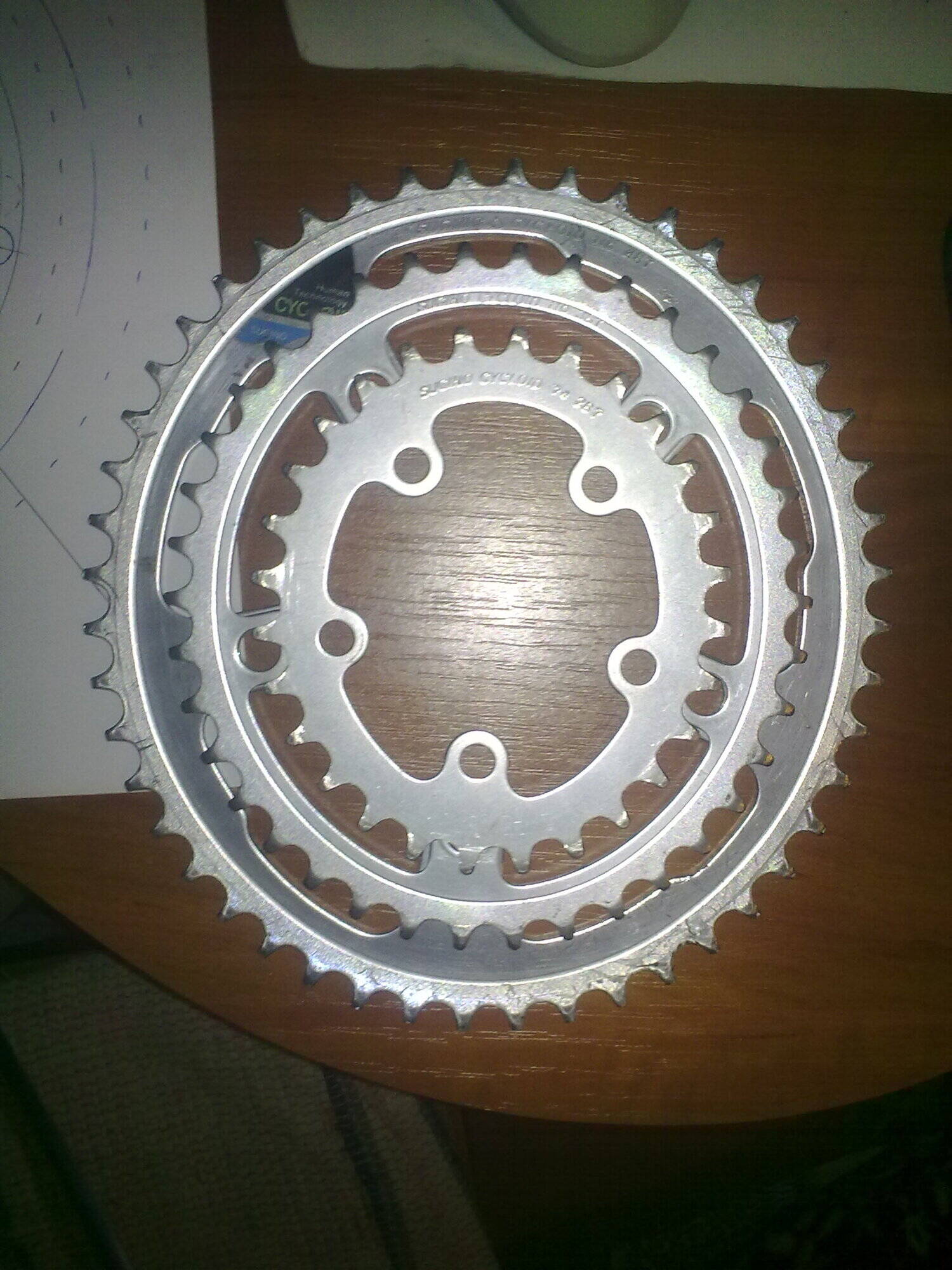

Кубанец
У меня такая же система и я не думаю, я специально ставил короткую цепь и смотрел - натяжение меняется, просто у Шелдона на большой стоит цепь - она почти круглая, на средней сильно заметней, так как там больше перепад разница диаметров. :yes:
С эллипсом то же самое

fipati100, мертвыми зонами и неравномерным усилием на кривошипе, что еще не понятно?
Ps^ То что на фото хвз-шное недоразумение, речь не о ней :smile:

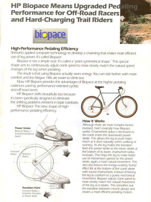

fipati100
Я не приверженец овала на 108 градусов, ногам не заметно, но вот суставам действительно тяжелее.
овал от Garbaruk.jpg [ 61.34 КБ | Просмотров: 3642 ]
английский знаешь?
Biopace.jpg [ 132.29 КБ | Просмотров: 3642 ]

спс прочту,а то я инглиш грешным делом забывать начал.
Обьяснил блин,доступным языком :lol:
