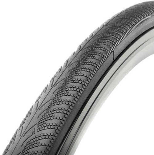

А где брали вы эти покрышки?
Попробую ещё раз спросить :wink: : Пе4ник Скажите всё-таки пожалуйста, где покупали ваши покрышки и обода в, интернет-магазине? так как цена всё же интересная... Есть ссылка? И кто их производитель? А по своим я уже говорил - Тайланд. Может там разные размеры и типы этой фирмы производят на разных заводах? У вас тоже покрышки производства Тайланда? Обода у меня тоже Тайланские, а ваши?
СообщениеДобавлено: 13.02.2017 23:35
Сообщения: 170
Город: Кумертау
Зарегистрирован:28.07.2016
Кубанец
Заказывал все в интернет-магазине https://veloterra.net/obod/?page=2 Велатерра г.Уфа, по покрышкам и ободам на сайте кто производитель информации нет, да я и не спрашивал. Нормальный интернет-магазин, все что заказывал выслали, упаковано было в картонную коробку, проложено бумагой так что ниче не поцараполось . По покрышкам витория зафиро там на сайте они продаются в двух ценовых категориях за 900 руб. и 1900 руб.
СообщениеДобавлено: 14.02.2017 00:01
Сообщения: 518
Город: Краснодар
Зарегистрирован:03.11.2015
Спасибо.
Производитель прописан сбоку на покрышке, посмотрите внимательно.
На сайте вашего магазина фотография покрышки - VITTORIA ZAFIRO PRO, а у вас VITTORIA ZAFIRO? Нет фото? Рисунок вашего протектора выглядит так, в интернете нашёл :smile?: :
canvas.png [ 255.64 КБ | Просмотров: 1436 ]
