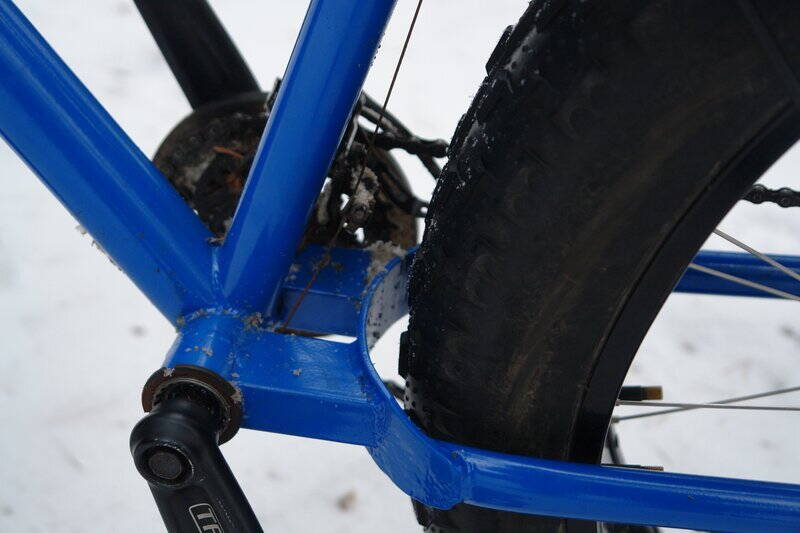

а вот что нагуглил, при наличии рук люди фэтбайки варят :cool: :twisted:
35610222rLU.jpg [ 55.57 КБ | Просмотров: 5501 ]
СообщениеДобавлено: 29.03.2017 10:43
Сообщения: 3923
Город: Sed.lg.ua
Зарегистрирован:04.08.2015
Stanislav Luschenkov писал(а):
люди фэтбайки варят
ну когда повторишь их подвиги, покажешь свои фото
а пока разговор ни о чём

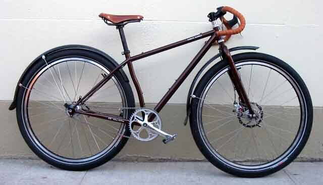

Нашел! :cool:
Нашел то что хочу сделать, только в отличие того что на фото не дисковые тормоза спереди, а в остальном идея такая - комфортный сити-байк на дутой резине, синглспид с торпедной втулкой, руль-баран, щитки от грязи, багажник. :velobig:
