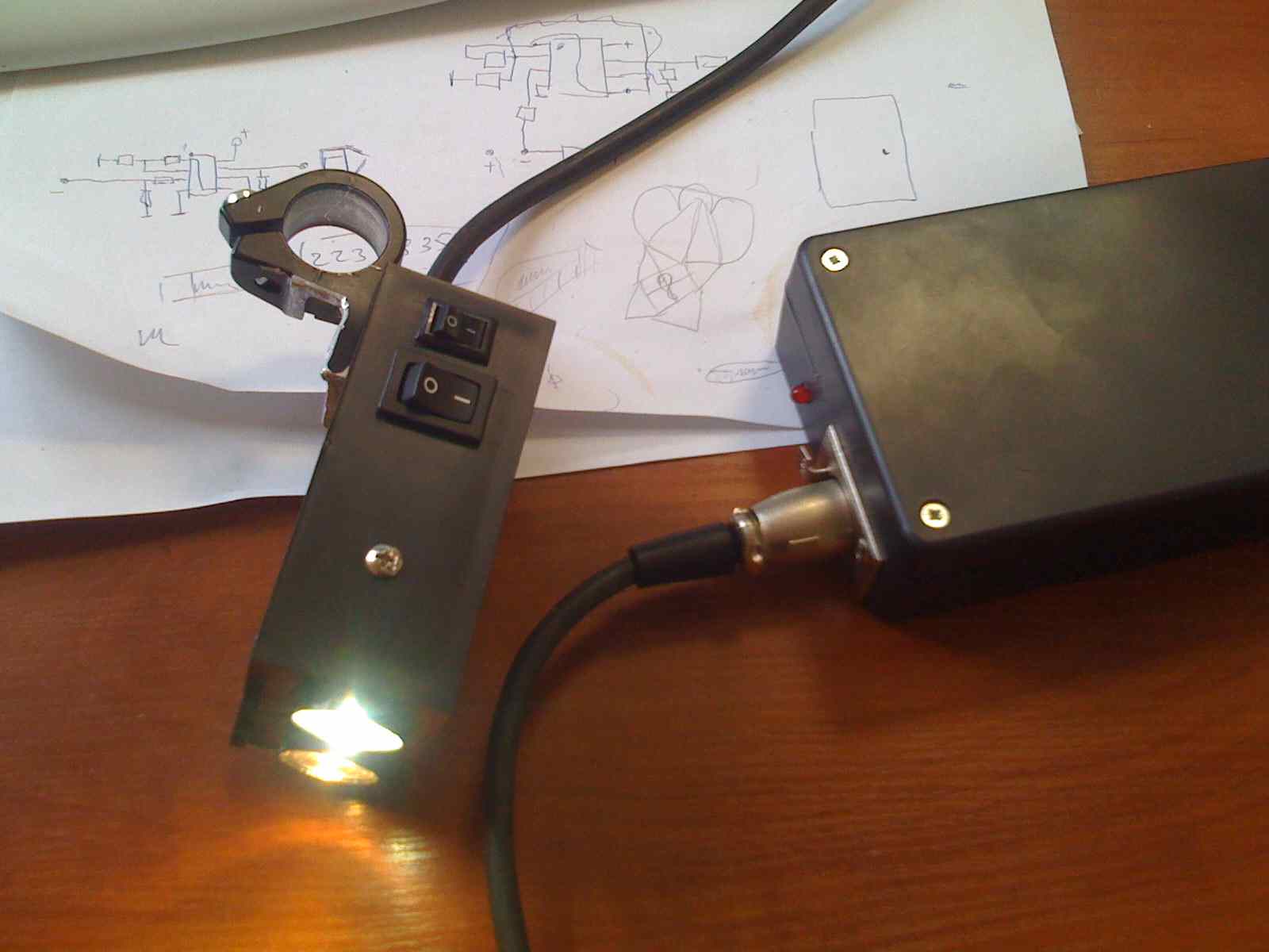

СообщениеДобавлено: 16.02.2009 16:43
Сообщения: 109
Возраст: 56
Зарегистрирован:24.12.2008
Вот фото моего девайса.
Еще только доделать зарядку автоматическую, вставить ее в блок с батареей.
Жрет при полном освещении 534 ма, при минимальном 130 ма.
IMG_0111a.jpg [ 58.22 КБ | Просмотров: 7991 ]
IMG_0108a.jpg [ 74.92 КБ | Просмотров: 7999 ]
Не важно что делать - важно как и для чего...

Скопировал себе схему драйвера светодиода, и сделал копию печатной платы,
Теперь не надо выкидывать 71 гривну за такую мелочь в сборе. :D
Хочу поменять тепло белый светодиод на просто белый, а то плохо светит, и толку от него мало.. и мощный светодиод посадить на оптику в 8 градусов.
