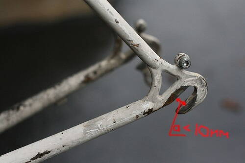

купил раму (ралэй 70-80х), но прорезь в заднем правом дропе (который с петухом) внезапно оказался уже чем стандартная ось и соответственно колесо не влазит, причём второй дроп нормальный и всё становится. краска родная, следов повреждений нет, в чём может быть дело? а самое главное, что делать: разгибать (идея кажется так себе) или лучше сточить сам дроп?
3258999476_451e9918bf.jpg [ 41.31 КБ | Просмотров: 6253 ]
СообщениеДобавлено: 07.08.2017 09:53
Сообщения: 102
Зарегистрирован:09.12.2012
в общем тупой вопрос, разогнул напильником
