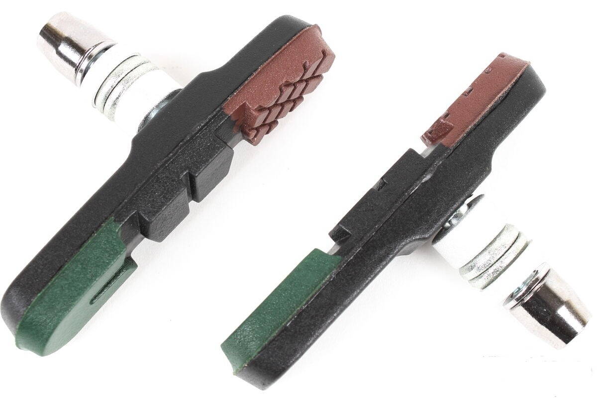

andr писал(а):
Пинок. Найдите, купите и поставьте на ви-брейки любые мягкие трехцветные колодки. Возможно, это будет похоже на шок.
Почему ему (и другим) хватает ободных тормозов, а вам не хватит?
Безусловно хватит))) Просто из любопытства, которое сгубило кошку)))
Трёхцветные это вот типа таких?
93150.jpg [ 134.36 КБ | Просмотров: 2052 ]
За пинок спасибо! :yes: :D Понял, больше не буду)))
Ja-ja, das ist то что надо.
