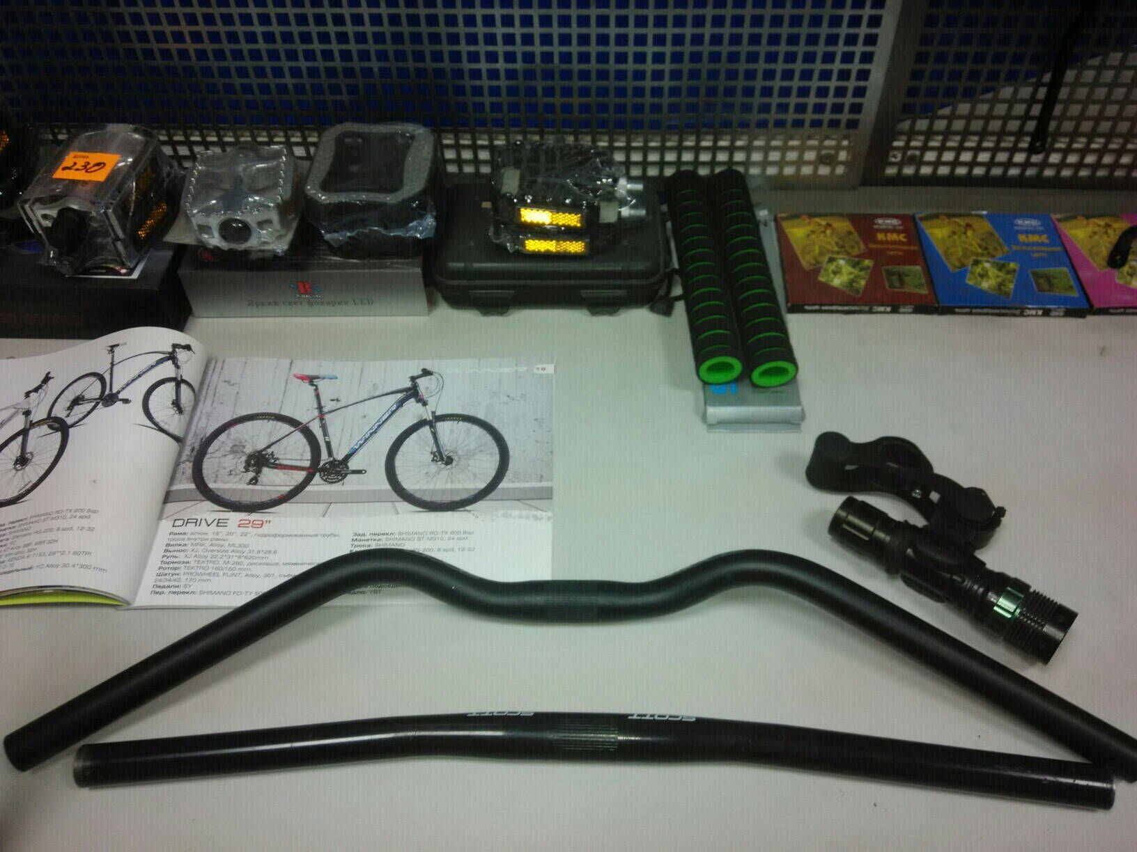

Немножко железа купленного на замену стоковому.
Спасибо Rubovod, за кашерный руль :D

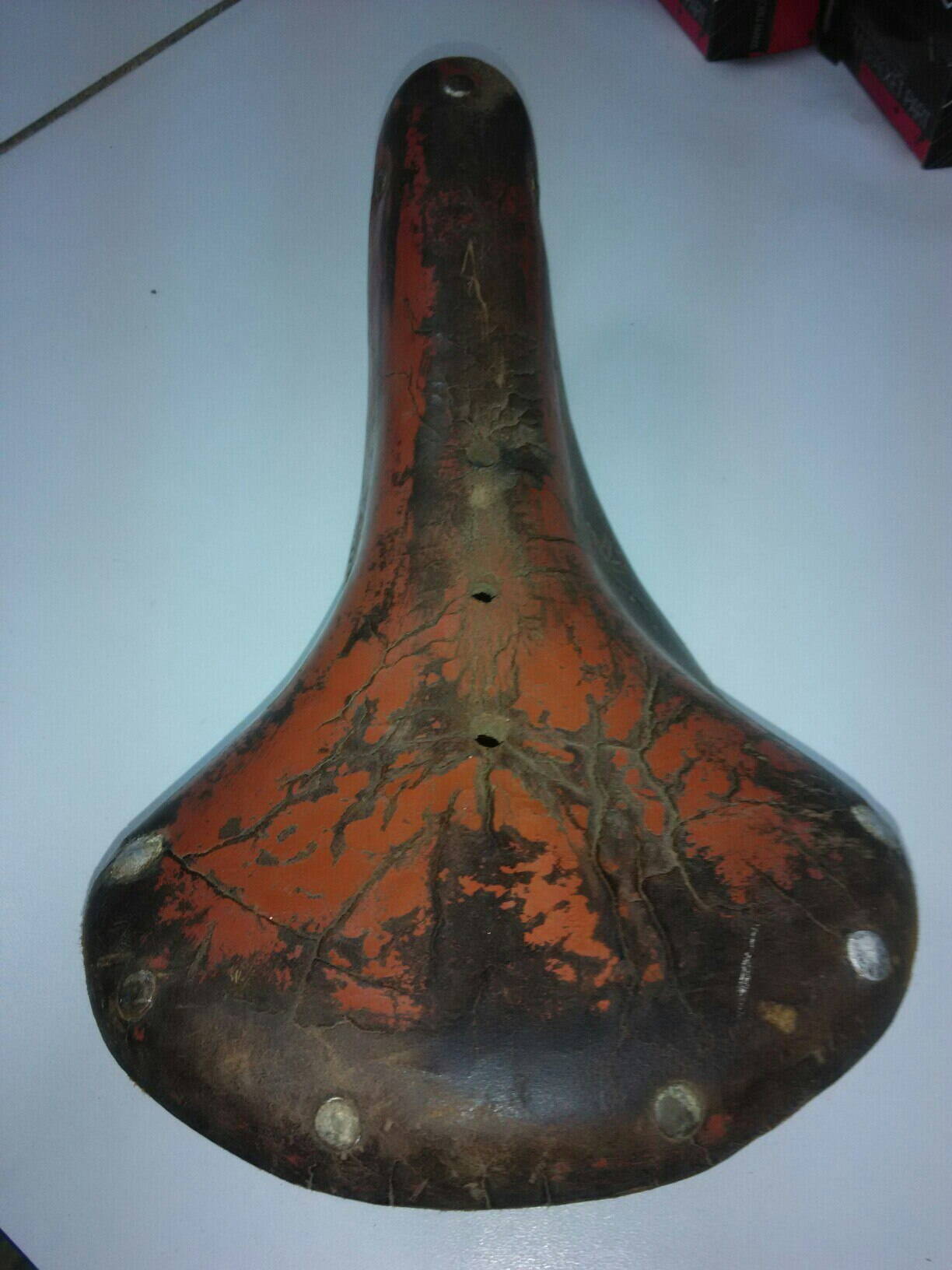

Обода Alexrims x 2000 27/5" под ви брейк нашел в Одессе - вышли по 330 грн штука. Седло УК шириной 14.5 мм под восстановление- 300 грн.
Передние втулки достались бесплатно - подизношенный Campagnollo Record с возможностью смазывать не разбирая или советская втулка со спецзаказа, состояние в идеале.
Склоняюсь к советской втулке. Вообще при байкпакинге[b] передок велосипеда будет загруженным, какой фланец втулки при этом продуктивне -высокий/низкий?[/b]
Покрышки пока стоят Швальбе хуррикейн, но склоняюсь к Максис Пейс - они более полные и тонкостенные.
В походах часто бывает что становимся лагерем и кто то один едет добирать продукты, как правило едет уже в тапках а не контактах, для этого нашел вот такие топталко/контакты Shimano M530, обошлись они мне 350грн. Люфтов нет, перебирать пока не буду.

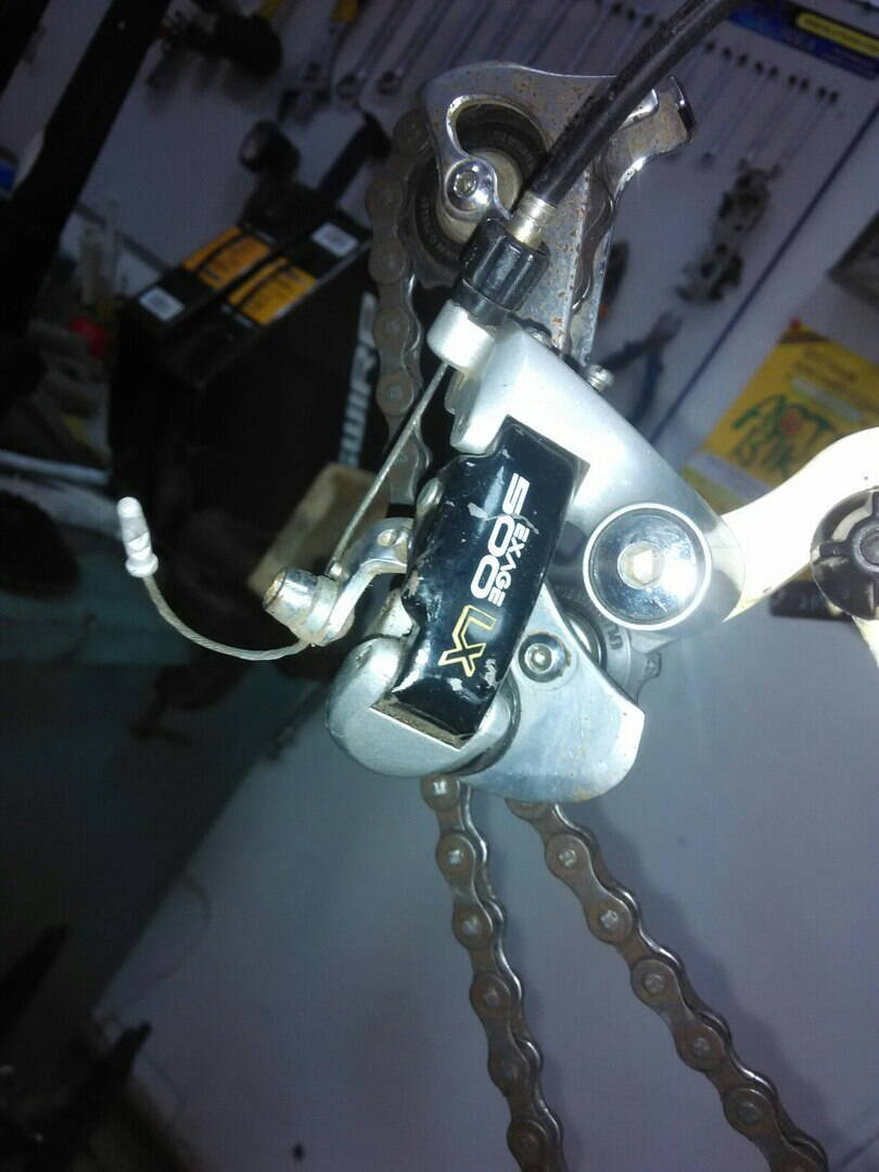

Комментарий к файлу: Родной Exage 500 почистил и перебрал ролики, работает как часики, выглядит потрепанным. Есть в заначке XT, но думаю оставить Exage тк в работе мало чем отличается.

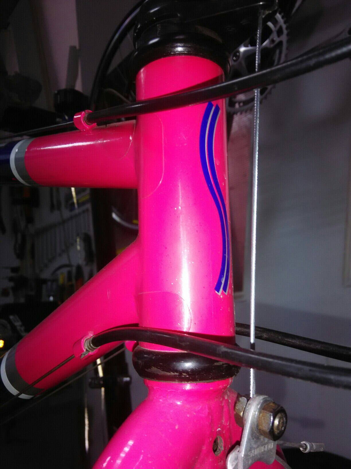

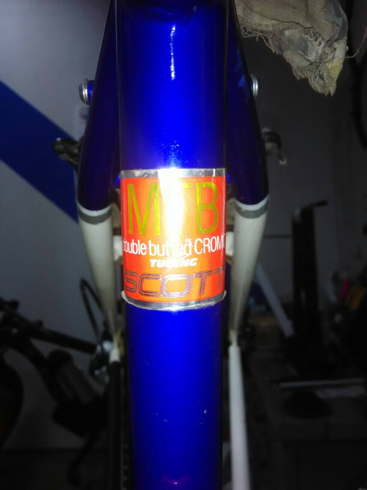

Немножко о раме.
Рама 16-ой ростовки мне немного маловата, но если ставить шоссейный руль компакт, короткий вынос с подьемом - с посадкой должно наладиться.

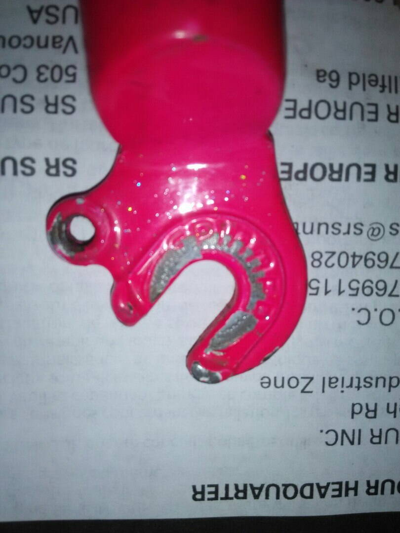

Рама двойного баттирования, марка стали не указана, вместо этого есть загадочная надпись "Scott tubing". На дропаутах стоят клейма с надписью Spinner - хз что это за дропауты, может в 90-это было нечто космическое?
Еще что меня удивило рама тех времен имеет полированные швы переднего треугольника.
Когда ездил на нем с 26-ми родными колесами-заметил что рама хорошо флексует и в целом комфортная.
Имеет разгон весьма посредственный, зато накат долгоиграющий что для моих целей подходит.

 Заголовок сообщения: Re: Туринг на базе Scott 1990.
СообщениеДобавлено: 22.01.2018 15:29
Сообщения: 6400
Город: Київ, неКиїв
Зарегистрирован:29.08.2009
Spinner видимо для многих американских фирм делал вилки, я с их дропами видел еще для MARIN стальные.
