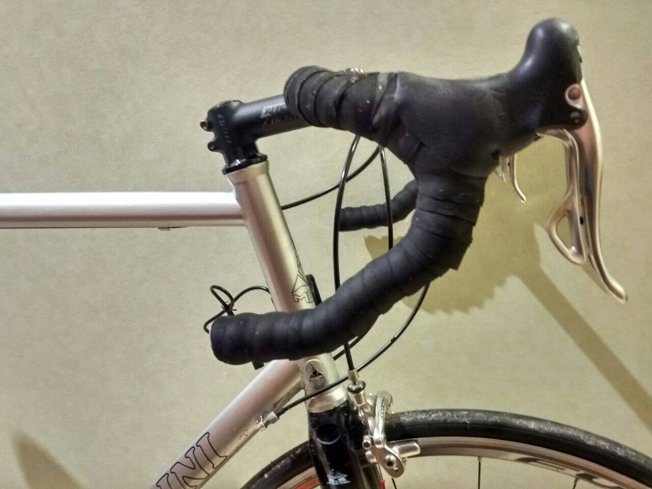

Нужна помощь
Не обращая внимание на положение ручек, на каком из фото правильно установлен руль?
Правильный ли вариант под спойлером?
photo5440884143195007232.jpg [ 97.46 КБ | Просмотров: 1616 ]
photo5440884143195007226 (1).jpg [ 143.58 КБ | Просмотров: 1616 ]

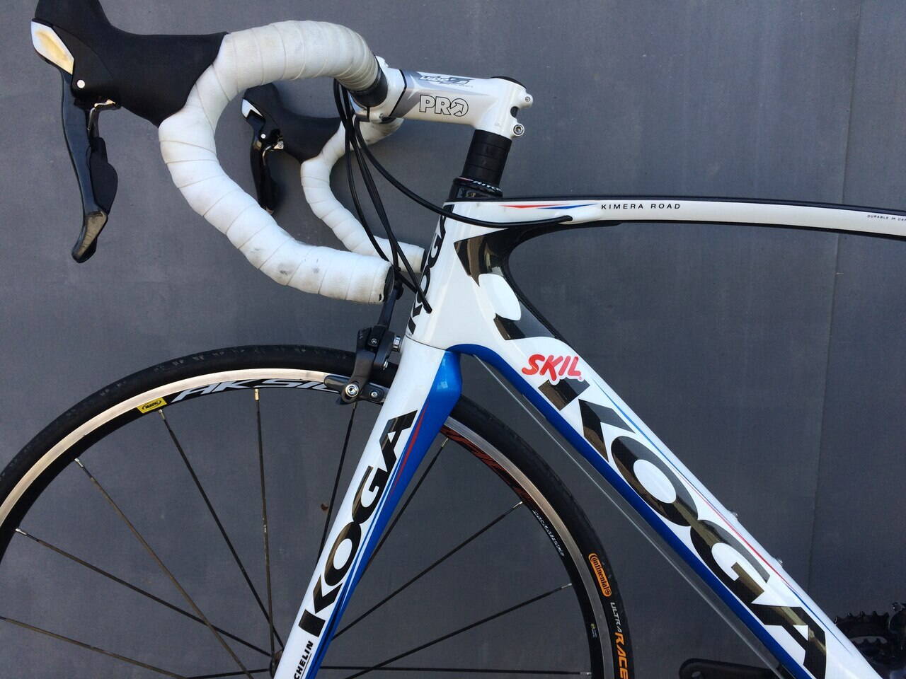

Думаю правильно ,как удобно , но на на фото 1-3 покрасивше будет , ручки просятся на другое место.
mLhE2oku7ak.jpg [ 211.82 КБ | Просмотров: 1613 ]
04redM4_62.jpg [ 36.16 КБ | Просмотров: 1610 ]

Правильно под спойлером. На фото 2 - руль неправильно, на фото 3 - ручки низко. Но это общепринятое мнение - субъективные ощущения могут отличаться ( хотя, себе ставил бы так, как под спойлером :wink: ).

Цитируя себя "не обращая внимание на положение ручек" :smile:

Руль должен стоять так, чтобы в нижнем хвате кисть не изгибалась вверх. Она должна оставаться максимально прямой.
Так легче всего будут переноситься дыры в асфальте.
Для некоторый рулей и посадок это означает, что нижняя плоская часть дропа начинает смотреть вверх.
Это визуально не по фен-шую, но лучше ездить так и искать более подходящий баран, чем страдать ради лука.
ИМХО эргобар — это просто хреновый руль, как его не крути. Он по-человечески стоит, только когда совсем близко по высоте к седлу.
Согласен с anrel69, что рули с резким начальным изгибом и более пологим дропом значительно полезнее в народном хозяйстве.
